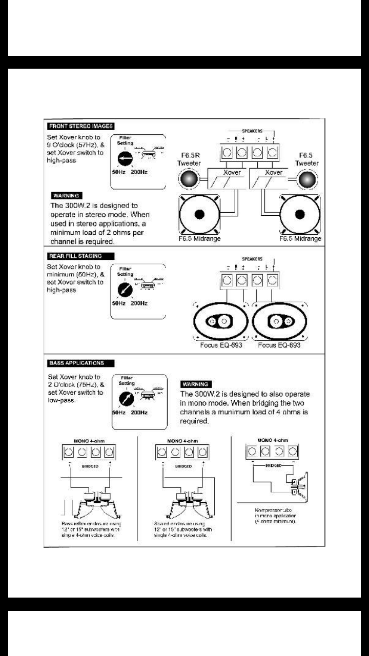

Моля за малко помощ за настройка на усилвател модел : Earthquake 900W5
Ще прикача и мануал за усилвателя.
Имам суб 12" TREMORX-12-4 свързан на изхода за субуфер със спецификаций
Fs: 29.1094 Hz
Max Power: 1250W
Impedance: 4Ω
Sensitivity:86.97dB
Qes: 0.617
Qms: 5.794
Qts: 0.5576
елипси 6х9 Pioneer TS-A6924i свързани на задния канал на усилвателя със спецификаций
Frequency response : 27 - 38,000 Hz
Sensitivity 91 dB
Maximum power input 550
Nominal input power 100 W
висока (crunch pz 6.2c) свързани през кросоувър crunch pz 6.2c на предна линия на усилвателя
Frequency response : 40 Hz - 20,000 Hz
Sensitivity: 91 dB
Conditional power handling: 75 watts
Peak power handling: 150 watts
Crossover slope: 12 dB/Octave
Impedance: 4 ohms
Спецификацийте може би са на кросовера това е което пише в мануала
+ Hertz DCX 165.3 2-Way Coax свързани през кросоувър crunch pz 6.2c на предна линия на усилвателя.
Максимална мощност 120W
Номинална мощност 60W
Импеданс 4Ω
Честотна лента 60 - 21,000 Hz
Чувствителност 93dB
Въпроса е как да настроя GAIN-a и XOVER на трите канала на усилвателя

Тия усилватели и техните капризи, значи :biggrin
За да го накараш да те слуша, трябва да се програмира
За предна линия поставяш xover-а в положение 9 часа и филтъра на HP.
За задна линия - xover на минимум, филтъра пак на HP
Баси - xover на 2 часа и филтъра на LP
Изчакваш малко, докато зацепи и настройваш
