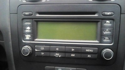

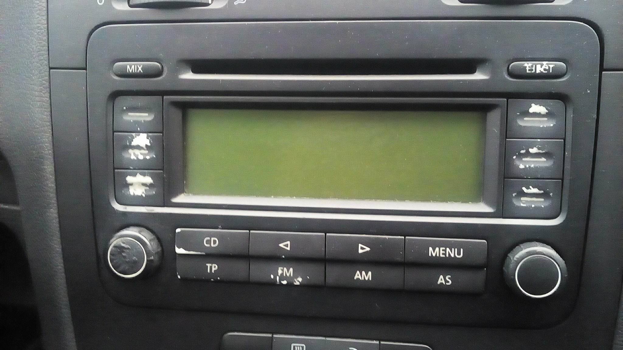

Снимка на оригиналното CD:

Внимавай като сложиш нов модел плеър, най-често се получава проблем с Can gateway модула, а оттам и спад на акумулатора! За целта се налага обновяване на фирмуера на кан модула ти. Колкото до моделите които си избрал са китайски и да нямаш някои функции на радиото като Rds например
