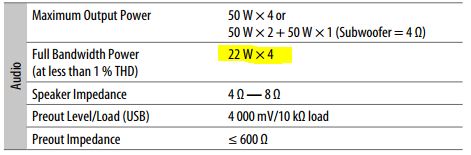

Re: VW Vento 94г. 1.8 90 КС , мощност на говорителите на таблото
Радиото ти е не повече от 22W
На повечето китайски плеъри пише така и изобщо не е вярно, реално вадят някъде към 15 вата на канал. Търговски трикове и глупости
Истината я има в упътването на плеъра
Нищо общо с 4х50 надписите
