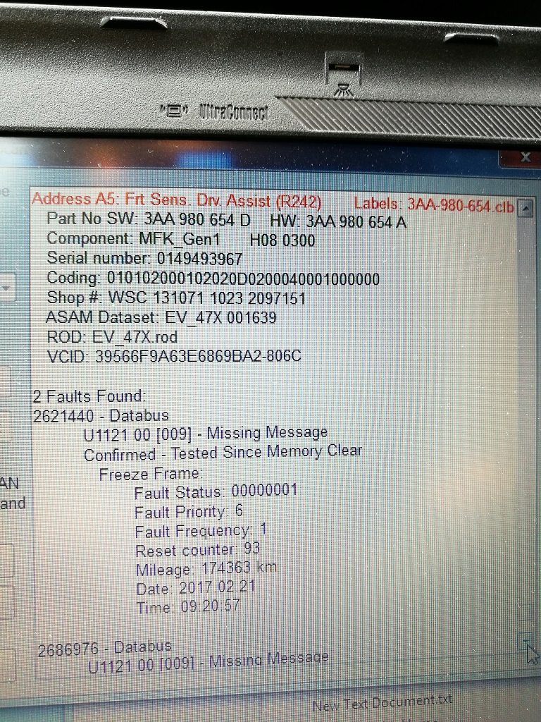

Има някаква защита против кражба на компоненти. Казват ми я чат пат как се казва, но така и нея запомням. На моето B7 не се получава с рестарт. Гледах сумати клипчета в тубата и при мен не помогнаха. Топъл рестарт или студен рестарт- ефект 0. Появига се и 2 блуждаеши грешки след това. Карам си с тях и тъй като няма инфо за тях в Ross Tech Wiki. Все си мисля че са за GPS антената.

Заради тази антена ми качиха софтуера от 3970 на 5238 и пак същата работа. Но не е загубвала сателитите напълно. Може би след като я разходих малко и чак тогава ги намираше, но не искаше да ги ползва. Тези 2 грешки има ли ги вече при теб:

Vasseto написа:Заради тази антена ми качиха софтуера от 3970 на 5238 и пак същата работа. Но не е загубвала сателитите напълно. Може би след като я разходих малко и чак тогава ги намираше, но не искаше да ги ползва. Тези 2 грешки има ли ги вече при теб:
Не, при мен ги няма тези грешки. Не съм експерт, но ми се стурва, че това което си показал на екрана не е от RNS510. Според гугъл е предна камера за тоуаран :)

Jmok написа:Vasseto написа:Заради тази антена ми качиха софтуера от 3970 на 5238 и пак същата работа. Но не е загубвала сателитите напълно. Може би след като я разходих малко и чак тогава ги намираше, но не искаше да ги ползва. Тези 2 грешки има ли ги вече при теб:
Не, при мен ги няма тези грешки. Не съм експерт, но ми се стурва, че това което си поклазал на екрана не е от RNS510. Според гугъл е предна камера за тоуаран :)

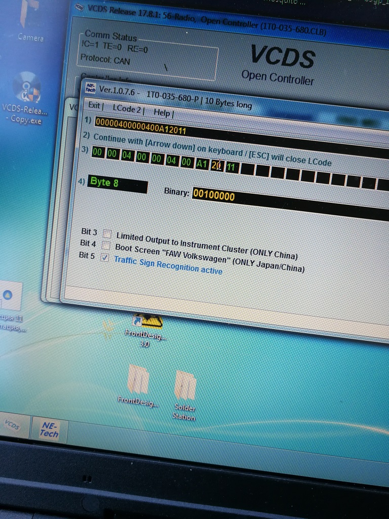

Тези грешки ги няма в Ross Tech Wiki. Сега чета за тях и май ще се окаже че са от RNS-са. За функцията Sign Assist. Т.е. колата ги търси но радиото не ги дава. Отивам да ровя из RNS.

Грешките на адрес A5 се оказаха от RNS-а. Не съм му пуснал Traffic Sing. След прекодиране в RNS-a всичко си дойде на място.
