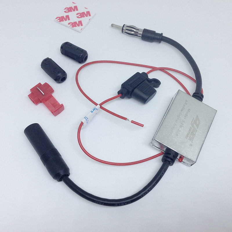

Оня ден си купих от Alli-то антенен усилвател , но се оказа , че не мога да го използвам, защото входът и изходът са му като обикновените радиа, но на WV е различно .
Можете ли да ми помогнете със съвет за това как мога да приемам повече станции.
Преди време приятел ми беше казал, че с една малка отвертка и завъртане на потенциометър през дупка на корпуса на радиото може да се усили сигнала. Така и направих . Стана. Но за RCD300 нямам идея как е .
Кой ще помогне ? Благодаря!
ПС Мога ли все пак да изпозвам някак си купения усилвател чрез някакви конектори ?
