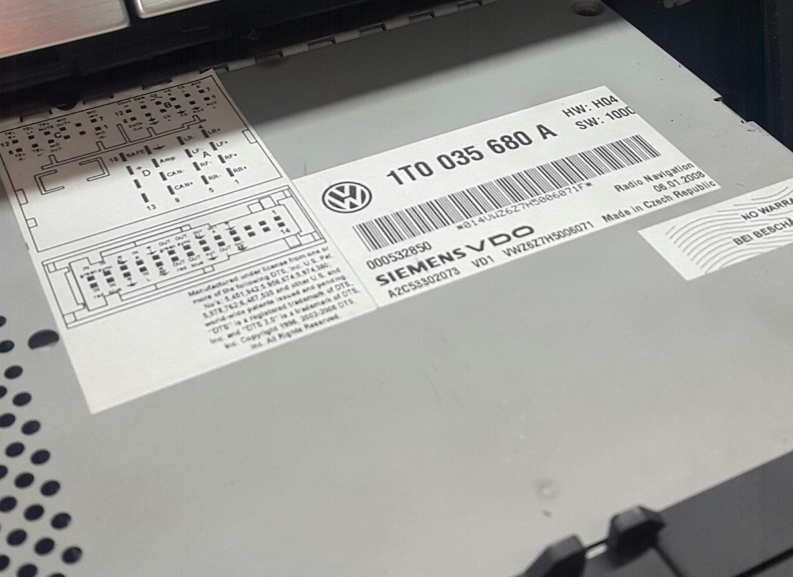

Имам няколко въпроса относна навигация rns 510.
1. Има ли начин да се изведе USB? Как?
2. Може ле да се свърже камера за задно виждане?
3.Има ли bluetooth с който да си сдвоя телефона през който да може да се пусне музика примерно?
4.Може ли да се пуска видео клипове?
Колата е пасат б6 2008г ако е от значение.
Благодаря предварително.
Етикет на навигацията

Здравей Usb може само, ако се изведе mdi port. Не си заслужава тъй като можеш да си копираш мп3 директно на харда от sd card.
2. Камера за задно виждане не е проблем поддържа, но най-добре си работи с фабрична.
3. Блутут модул допълнително се оборудва и микрофон горе в плафона, целия комплект с окабеляване и подходящ модул работещ с всички телефони 450лв.
4. Видео клиповете са само на Двд носител (Двд диск)
