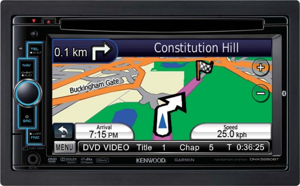

Наскоро имах досег до един такъв пасат с инсталирана мултимедия kenwood с вграден гармин DNX 5260BT . Еми страхотно изглежда това нещо. Не зная как е като саунд , но съдейки по марката няма да е зле. навигационната му система е с двегодишно обновяване, след това ако имаш елементарни познания можеш сам да си я актуализираш.

Проблема на Kenwood-a е, че не е с Андроид. Реално освен за навигация няма за какво да го ползваш. А и е доста пари - лично за мен неоправдани.
