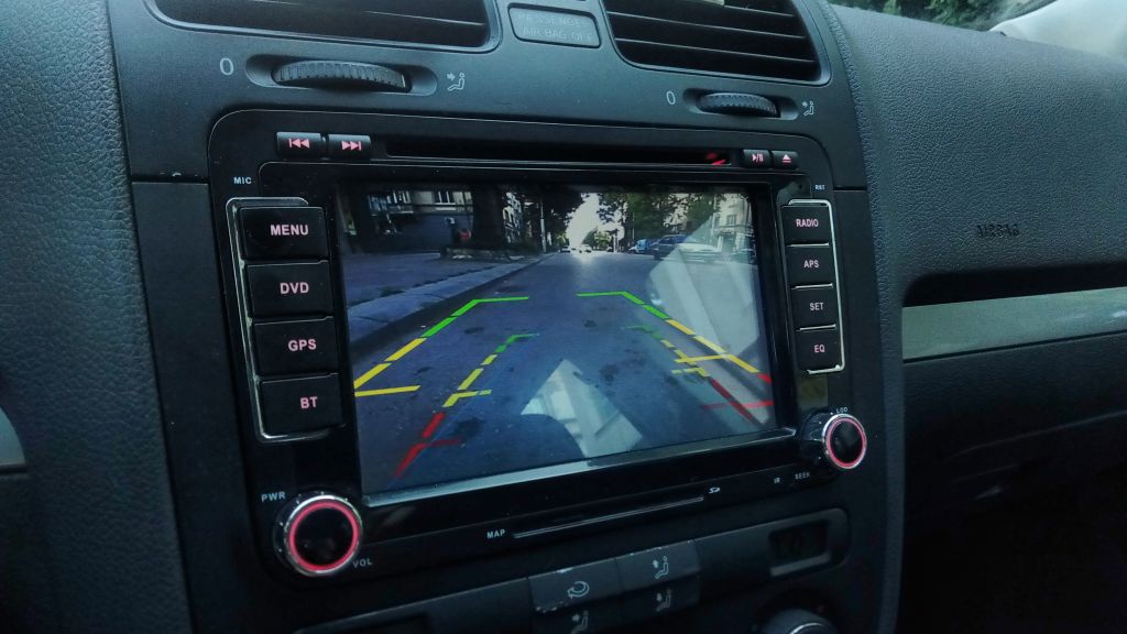

следващите редове могат да бъдат полезни на тези, които са решили да си инсталират (или вече са го направили) камера за задно виждане, монтирана в плафона за задния номер и имат мултимедия с Android. Който и от двата плафона да изберете, камерата няма да бъде в средата и линиите, които се показват на екрана да помагат на паркирането, всъщност само заблуждават.
2018-03-16 21.33.12.jpg (88.61 KиБ) Видяна 6646 пъти
За да могат да ни бъдат от помощ, се налага да ги модифицираме по наше желание. За модифицирането е нужно root-ване на Android и Photoshop за модифициране на линиите.

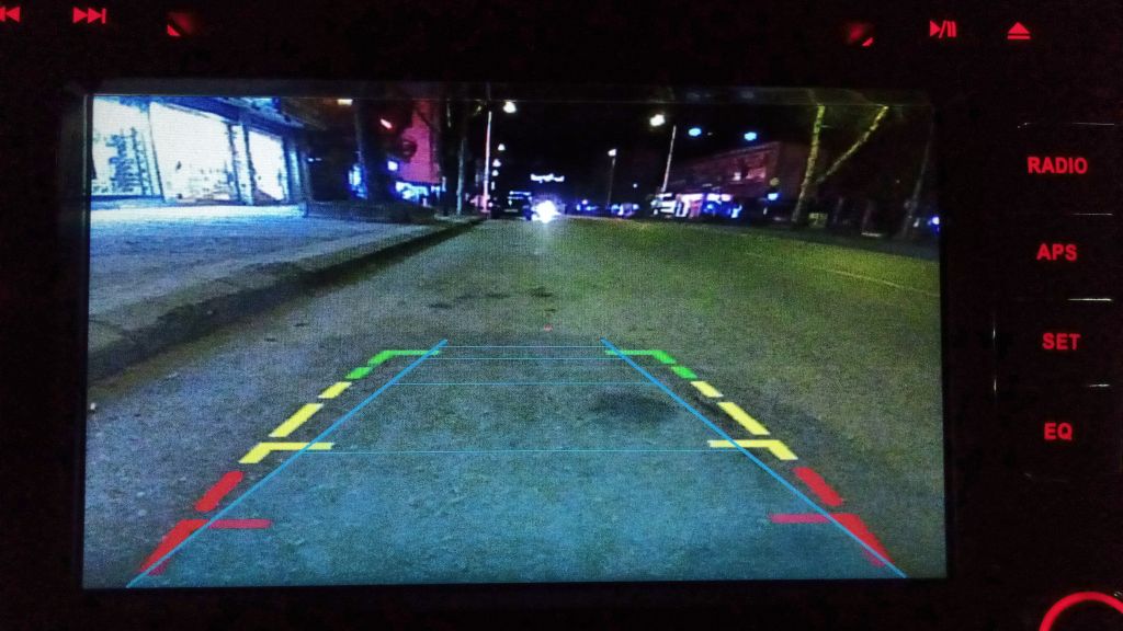

1. Предварително начертайте зад автомобила прави линни от двете страни, както и напречни за ориентация за разстоянието. В моя случай използвах хартиено тиксо, като напречните са на 1 и 2 метра от задната броня. След това включете задна и снимайте екрана на мултимедията.

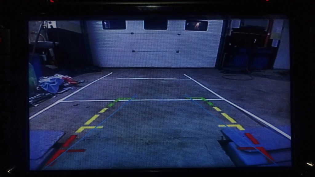

4. Вече на компютъра отворете приложението с архивираща програма и копирайте файла bg_distance.png от директорията res/drawable-nodpi-v4. Запазете си оригинално копие и отворете с Photoshop файла. Към същото изображение на друг слой добавете снимката на екрана на мултимедията от стъпка едно и преначертайте линиите според нея. Изключете слоя със снимката на екрана и запазете новите линни във същия прозрачен PNG формат.
5. Копирайте новия файл обратно в архивиращата програма и презапишете стария файл с линните. Запазете новото приложение.
6. Накрая копирайте модифицираното приложение обратно на същото място. Аз не успях да презапиша оригиналното приложение, но го преименувах с друго име и копирах новото, което взе оригиналното име. След това натиснете и задръжте върху новото приложение и от менюто Permissions включете всички отметки, за да му дадете пълни права. Сега рестартирайте устройството, за да се заредят направените промени.
2018-05-02 19.07.12.jpg (81.02 KиБ) Видяна 6646 пъти
P.S. Знам, че вътрешните линни са излишни, но те идват от камерата, а не от софтуера и не подлежат на настройки. Ако някой знае начин са махането им, да казва :wink

ceci4 написа:P.S. Знам, че вътрешните линни са излишни, но те идват от камерата, а не от софтуера и не подлежат на настройки. Ако някой знае начин са махането им, да казва :wink
Това което искаш да премахнеш е всъщност OSD-то (On Screen Display) на камерата, обаче въпросната манипулация изисква заигравка с хардуера на камерата. Първият линк е по-скоро за идея и посока, надали ще можеш да го приложиш 1:1. Алтернативен вариант (линк 2) е камера без OSD така, че твоето творение да не се наслагва с това на камерата.

Не е безполезна. Камерите които се монтират в плафонните отвори обикновено са с фиксирана гледна точка, поради което за ориентир сe слагат OSD линиите.
