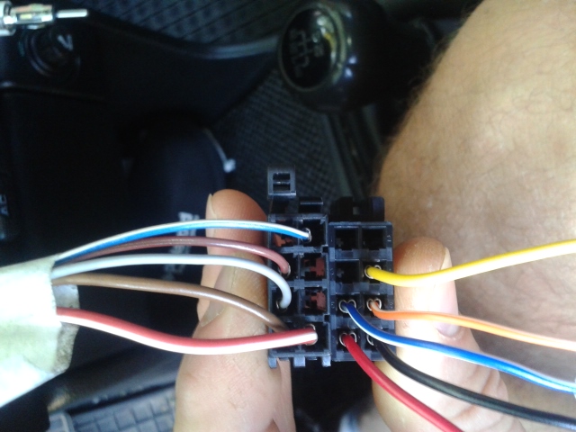

Реших да си подменя заводското радио в Пасат Б4. Новият плеър е Pioneer DEH-S5000BT. След свързването се оказа, че като го изключа и загубва всякакви настройки. На първата снимка съм качил буксата на СД-то и буксата на автомобила. Прави впечатление, че синьо-белия кабел на автомобилната букса е в гнездо, които, като се съединят двете букси не контактуват въпросните кабели. Трябва ли те да са свързани, като този го дават за подвижна антена, а аз нямам такава?

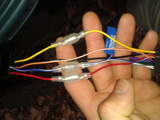

На втората снимка съм снимал свързването на кабелите между буксата на СД-то и преходната женска букса. В упътването пише, че в зависимост от автомобила може да трябва жълтите и червените кабели да се свържат на кръст, а аз съм ги свързал по цвят. Да не би това да е проблемът? Благодаря предварително на всички, който ще се отзоват! :bowdown

Да това е пробема. Жълтия ти е за паметта. Аз ги връзвам двата на един +.

Geshi написа:Да това е пробема. Жълтия ти е за паметта. Аз ги връзвам двата на един +.
Т.е. трябва да ги вържа на "кръст" - жълт с червен?

Аз го правя така:
Жълтия и червения идващи от СД-то ги събирам и ги връзвам на този плюс, който не прекъсва (жълтия или червения, които идват от таблото).
Може би става и на кръст, не съм пробвал.

vpetrovbg написа:Т.е. трябва да ги вържа на "кръст" - жълт с червен?
Да.Този кафеникаквия мисля на Пасата идва от клемореда и като извадиш ключа музиката ще спира.Чак когато го извадиш ще спира,което е готиното.Ако ги вържеш на едно място,както колегата те съветва,ще трябва да си го гасиш и пускаш от копчето.

Мнениеот Geshi » Чет 30 авг 2018 21:31
Да ще трябва да го включва от копчето в моя случай, пробвай първо на "хикс".

Мнениеот vpetrovbg » Чет 30 авг 2018 22:28
На кръст стана! Настройките се запазиха. Само дето без да е ключа врътнат на първа позиция, не работи.

Мнениеот Geshi » Чет 30 авг 2018 23:38
Е това му е минуса, ам, че к'во ще правиш в колата без ключ.

Мнениеот Iezekil » Пет 31 авг 2018 12:24
На нормална ключалка е така,като врътнеш на АСС тогава идва тока от клемореда.Но пък като изгасиш и върнеш ключа докрай,ток все още има.Изчезва захранването чак когато извадиш ключа от патронника.Металната пластина върху самата ключалка чак тогава щраква и се връща нагоре.Това му е плюа,че докато си в колата и чакаш примерно,музиката си работи/само тя/.Слезеш и тръгнеш,издърпвайки ключа,нищо не работи.

Мнениеот vpetrovbg » Пет 31 авг 2018 12:43
Благодаря! Така децата няма да се правят на дисководещи докато ме няма в колата - ще стоят на тишина! :twisted
