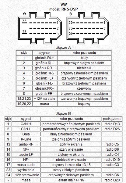

Здравейте,
взех си амр на Нокиа и 4 колони за Голф 4 .Сега иска да сменя моите и да сложа другите колони които минават през усилвателя.Нямам схема на буксите ако някой може да помогне ,понеже не можах да намеря за Голф 4.
Поздрав!

Навързвам всичко по схема,и няма звук....Усилвателя тръгва,чува се релето,но няма звук.Има ли как да се пробва дали е скапал амп-а?
muko
Мнения: 245
Регистриран на: Сря 06 фев 2008 17:58
Автомобил: VW Golf 2
Двигател: KR 1991
Местоположение: Раднево
Re: Схема буксата на Amp Nokia за Голф 4
Мнениеот muko » Вто 18 сеп 2018 19:35
Вързано е като срязах 4 чинча за предни и задни леви и предни и задни десни.Свързах средата на чинча /+/ и всички чинчове с 4 отделни кабела като ползвах общ /-/ за всички чинчове . няма сигнал....
По схемата на 14 и 16 задна лява и задна дясна на 13 и 15 предна лява и предна дясна и на 17 обща маса на 4-ите чинча.
24 е рем.контрола,18,21,23 е постоянно захранване и 19,20,22 е минуса . Правилно ли е?

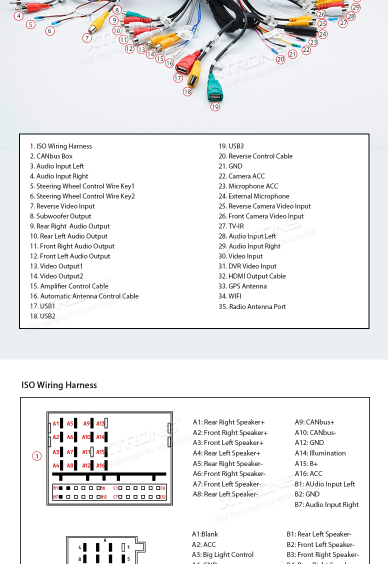

Сигнала го вземам от ниско волтовите изходи 9,10,11,12 от снимката. Ако е така ,какво трябва да направя?Да пусна сигнала от изхода за колоните като им пусна обща маса /екран /,пак от там..... или ?

Пробвай да пуснеш сигнал по високо ниво,като масата/екрана/го вземи от екрана на чинчовете, а не от минуса на изхода на крайното стъпало.

Пробвах и това, но не стана. Затова свързах К-line, Can bus High и Can bus Low закачих с VagCom и пуснах тест. Стъпалото пусна сигнал на 4-те колони поотделно и видях,че работи, но ми изписва грешка 01311 - Information Data Bus
49-00 No communication
После влезнах да видя каналите всичко е на ред, но пак на 009 канал ми дава Data bus - Not OK.
Според мен стъпалото не получава сигнал и затова не иска да сработи, но с афтърмаркет медия незнам от къде да му подам сигнал за Data bus-a.... Понеже мисля, че като усилваш на Gamma-та подава сигнал към стъпалото да усилва и то...
С една дума... Две думи.......Ужз
