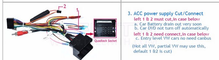

Здравей, колега.
Най- вероятно при монтирането си свързал кабели 1 и 2 от снимката...
Снимката е от производителя на моята мултимедия. В описанието към нея си е упоменато, че е възможно да се изтощава акумулатора и/или да не се изключва медията автоматично, ако се свържат.
Дано е полезно и за други колеги, решили да слагат китайска мултимедия.

Имам подобен може би същият проблем като тук. Купих си навигация която свързах и която не се изключва като махна ключа на колата. Тя си има копче за изключване /не физическо на тъча/ но заспива екрана и ми събаря акумулатора. Отзад на панела червеният кабел е ACC които е с буксичка и може да се изключва. Когато го прекъсна навигацията изключва като махна ключа но и съответно тръгва когато дам на контакт, но ми гори два пъти бушона за радиото на колата. Та въпросът ми е като разкача ACC кабела трябва ли да го свържа с нещо друго? Там има някакви свободни кабелчета KAY 1; KAY 2; KAY 3 които не ги знам за какво са пък и в книжчицата не пише. Има и reverce но той е за камерата за задно виждане. Страх ме е да не изгори навигацията.

А като го разкачиш ACC, изолираш ли го?

Не, просто като свърже ACC отзад и байпасва канбус декодера на медията и е на постоянно захранване. Съответно му пада акумулатор. Като го разкачи, вече канбус декодера работи и управлява плюса през контакт. Най-вероятно разкачения кабел се докосва на маса в корпуса на медията и гърми бушона.

След като писах онзи ден изолирах буксите и засега няма проблем. Най вероятно това е бил проблема.
