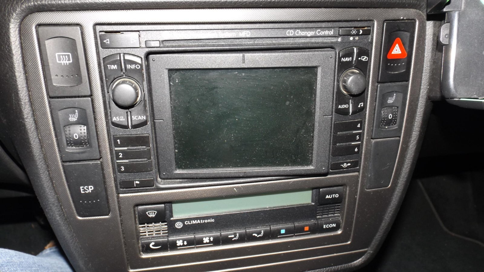

Търсих с търсачката да видя с какво точно се вади навигацията от мястото и. С няколко инструмента от предни години не стана. Няма подобни теми или коментари, затова пускам тази тема. Става въпрос за тази навигация:
Radio Navigation MDF Typ D

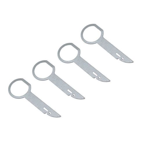

Вчера бях в сервиз на марката, дадоха ми едни инструменти, ама на тях е изобразено радио, а инструментите се вкарват вертикално в процепите. При мен обаче отворите са хоризонтални. В интернет намерих нещо, но не съм сигурен дали съм намерил правилните.
Стават ли за демонтаж на навито?

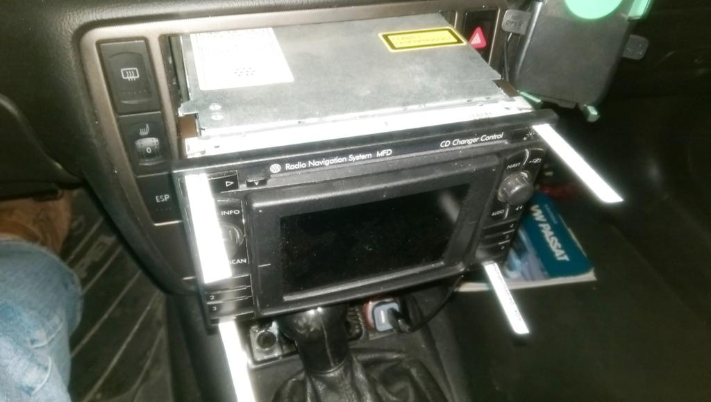

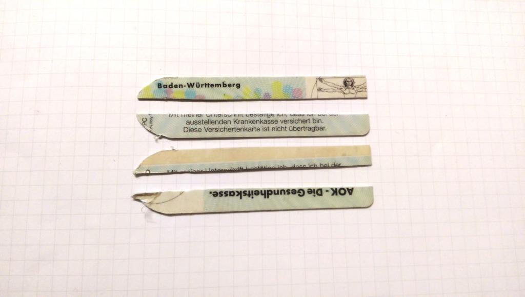

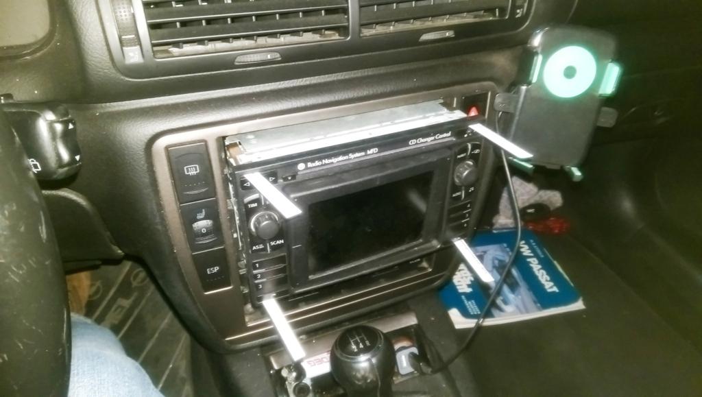

Бях доста скептичен, но си направих от стара здравна карта четири куки ...
Важни са заоблянията, както са горе на снимката. Едната кука доста се деформира, ама нова се прави за 5 минути. Резултатът е ...
Ето там долу е пасаторската библия, книгата "Как да си ремонтирам Пасата/"немската овчарка" на Етцолд.
Колега, благодаря за съвета. Иначе трябваше да поръчвам, 4,80 евро и една седмица чакане да дойдат. Тези от сервиза на ФауВе щяха да ми се обаждат, ама вече нямам нужда от тях.
