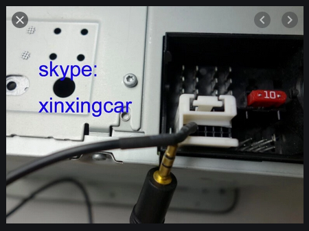

Здравейте, опитвам се да изкарам 3,5мм aux за rcd 300 ,като имам буксата за задната част, но явно не мога да подредя правилно сигнала за кабела.
Имам нужда да му подам , сигнал ляво, сигнал дясно и земя. Опитах по следните две разпиновки
За часта с номер 4
1 – Сигнал ляво ,
3 - Земя
5 - Сигнал дясно
1 - Сигнал ляво
2 - Земя
7 - Сигнал дясно
За съжаление не се получава, при първият начин няма шум, но звукът е мноого тих. При вторият има много шум и звукът е малко по силен , но все пак тих.
Програмирал съм го по този начин:
Има ли идея някой как да го подкарам за да работи нормално ?

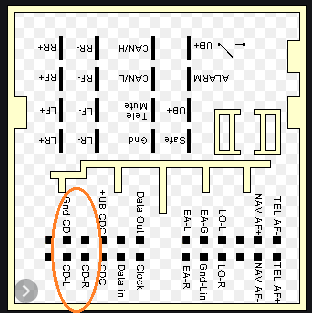

Здравей колега в този линк https://www.drive2.ru/l/6117127/ го е направил руснака, но е на други пинове. Намерих и обозначение на пиновете на тази букса
Multi-pin connector 4, 12-pin, CD changer control and CD audio input signals
1 - Right headphone output signal, positive
2 - CD changer, left and right channels, negative
3 - Headphone output signal, audio earth
4 - CD changer, voltage supply, positive
5 - Left headphone output signal, positive
6 - CD changer, bus DATA OUT
7 - Not assigned
8 - CD changer, left channel, positive
9 - CD changer, right channel, positive
10 - CD changer, control signal
11 - CD changer, bus DATA IN
12 - CD changer, bus CLOCK
aiako
Мнения: 44
Регистриран на: Сря 17 сеп 2008 20:57
Re: RCD 300 - разбпиновка за aux 3.5mm
Мнениеот aiako » Пет 30 ное 2018 10:40
Благодаря ти ogogin
По описанието от drive2 стана, работи идеално!
Значи разпиновката за RCD 300 mp3 e:
2 - Земя
8 - сигнал ляво
9 - сигнал дясно
