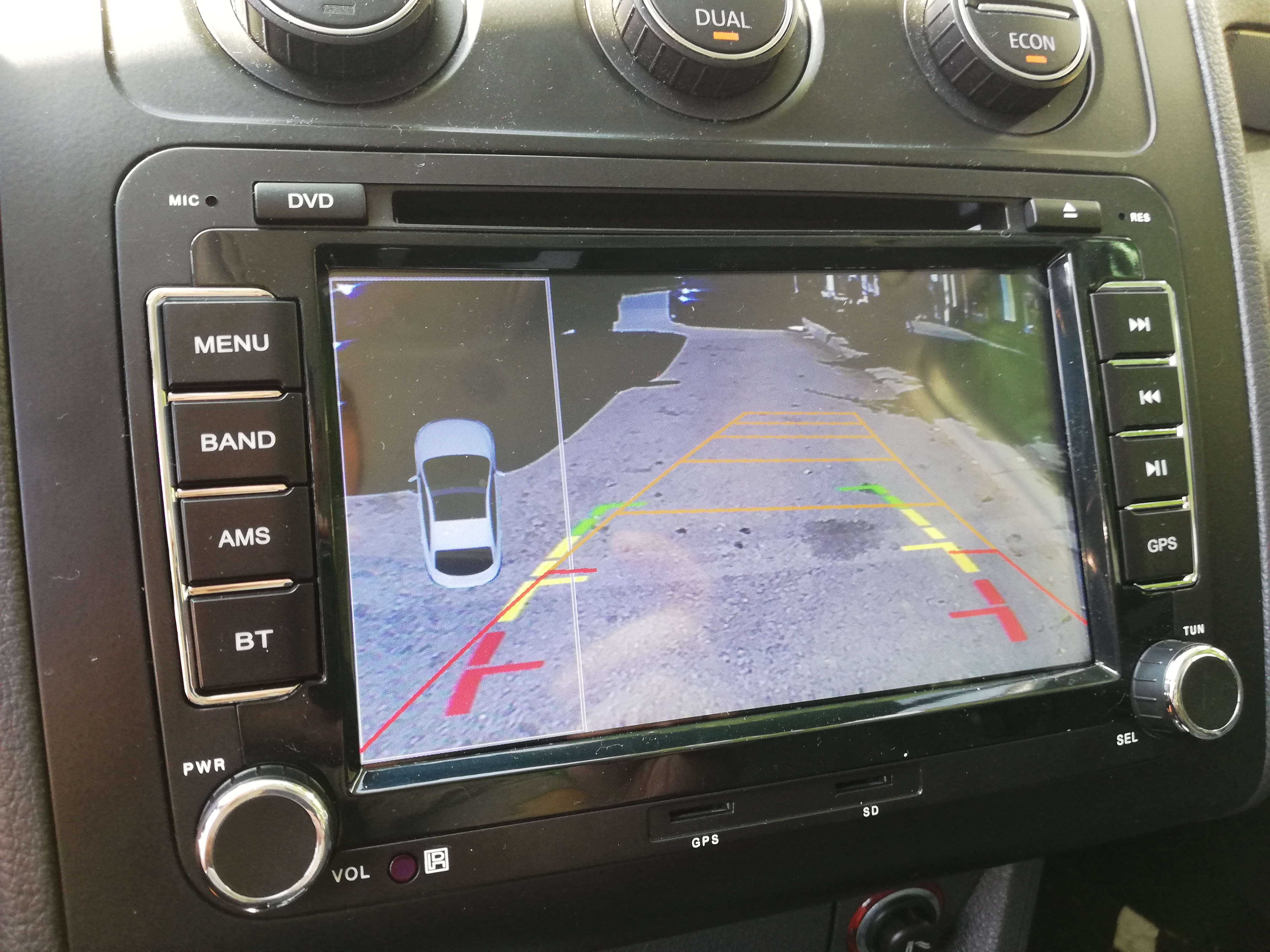

Колега, как точно върза камерата. Ясно е, че жълтата букса е в жълтата на която пише камера. Но нещо не ми се показва образ. Имам плюс и минус, вързах ги за двете жици за захранване, светват диодите около камерата, но обряз на дисплея няма. Излизат само очертанията зя паркиране.
valkris
Мнения: 25
Регистриран на: Вто 06 дек 2016 13:43
Re: Junsun 7'' 2 din монтиране на VW Touran
Мнениеот valkris » Сря 22 май 2019 12:38
Ами така както казваш би трябвало да тръгне. Провери си отново всички връзки и дали отива захранване до камерата. Ако имаш и AV вход, провери да не би там да е картината
Hristo_sakov
Мнения: 13
Регистриран на: Вто 06 ное 2018 14:39

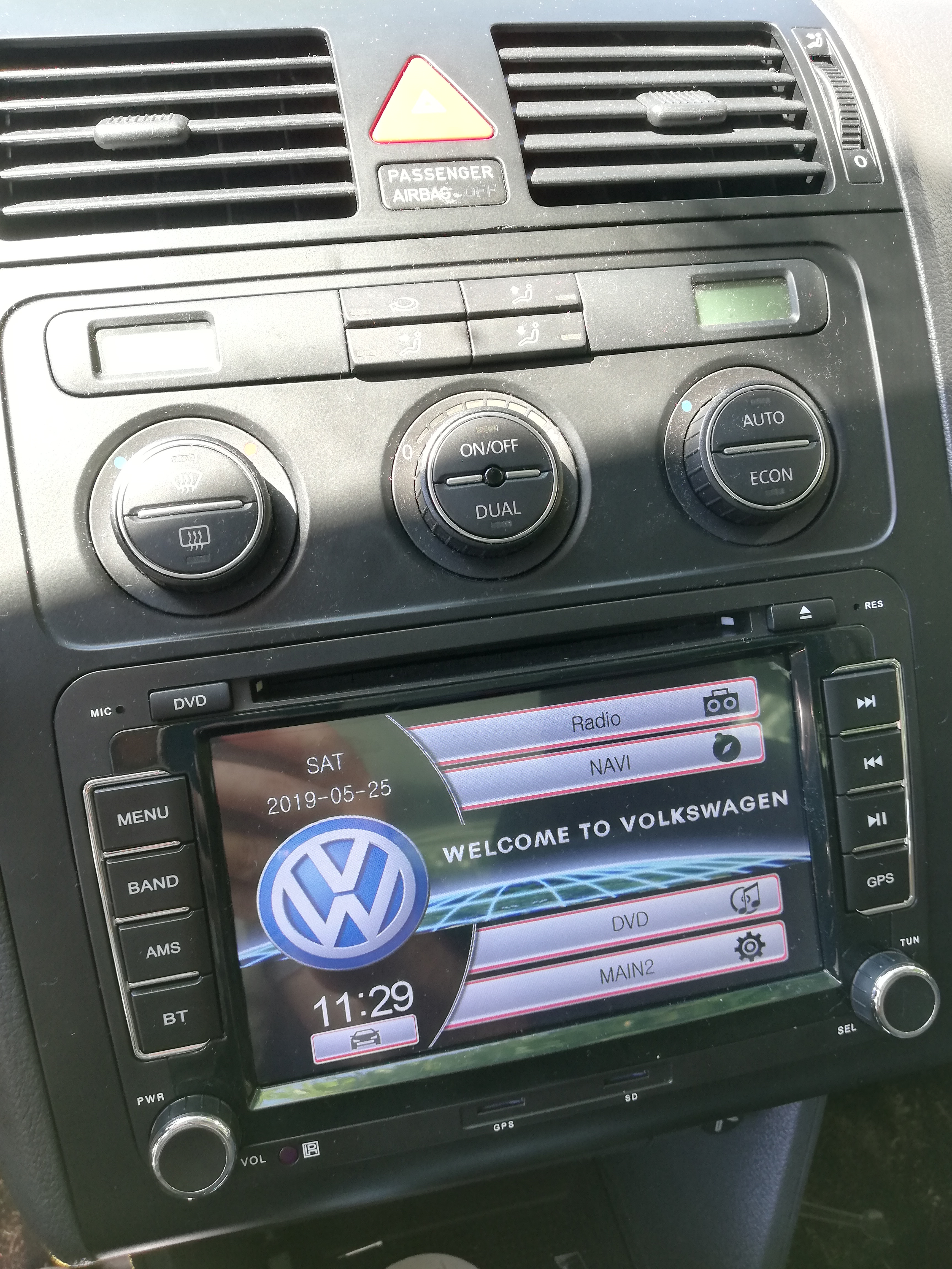

Мнениеот Hristo_sakov » Нед 26 май 2019 15:58
Доста труд и пот хвърлих, но успях да вържа всичко и то без да потроша нищо по колата :icon_lol
