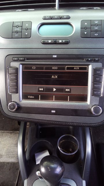

Здравейте колеги!
Отскоро карам Сеат Алтеа ХЛ и установих, че навигацията няма карти за България. Поръчах си диск от един човек, но имам проблем с четенето му, защото или много трудно го прочита или след като почне да го чете забива и по някое време вади диска, като показва че има грешка в него. Закарах медията на ремонт и от сервиза ми казаха, че са почистили лещата и че е в добро състояние(не е за смяна). След това историята със навигационния диск малко се подобри, но пак не работи. Прикачвам снимка на медията, мисля че е RNS 510, но няма четец за SD карти, а само за CD/DVD. Има вграден HDD, който също не знам как да напълня, например с музика. Моля за малко съдействие, дали някой от вас се е справил с картите и ако да, как?

За мен е от лещата, най-добрия вариянт е смяна на лазера. Другия вариянт е да се качи карта от еднослойно двд, че двуслойните двд са доста капризни и си искат нови лазери. За подробности приемам ЛС
