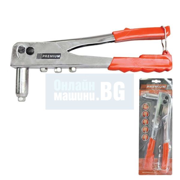

Станаха колонките, но голяма мъка със занитването. Две менте нитачки едвам хванах с по три нита криво ляво колонките.
Избягвайте ги! Върнах я в магазина.

Може и без нит аз мойте ги направих с болт и гайка

Не трябва да ги хващаш "криво-ляво", защото ще прецакаш звука излизащ от тонколоните. Трябва плътно да е легнала колоната.
