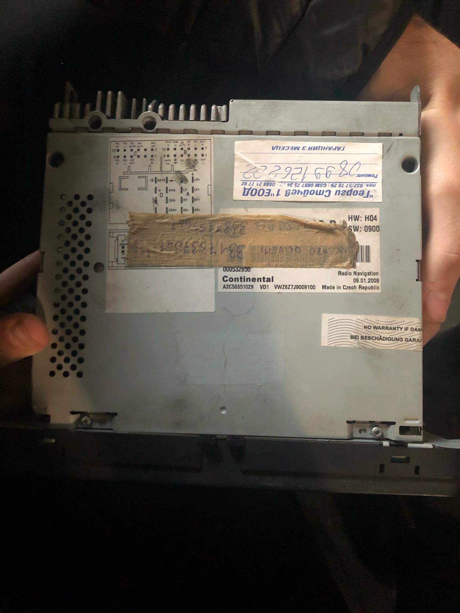

Ето я мултимедията.Казаха ми че била оригинална на vw.Питах там човека може ли да се оправи тови,той ми вика че тъча не се прави.Днес се замислих че то още докато зарежда и бутоните изгасват и мултимедията забива на раздела за парола.Даже чертата не мига,може би заради това и не бачка тъча а е проблем в харда

Това е рнс510, проблема не е в харда. Има решение ще работи всичко без Двд клипове да се гледат. Всичко останало ще работи така както е било.
Цена 100лв
