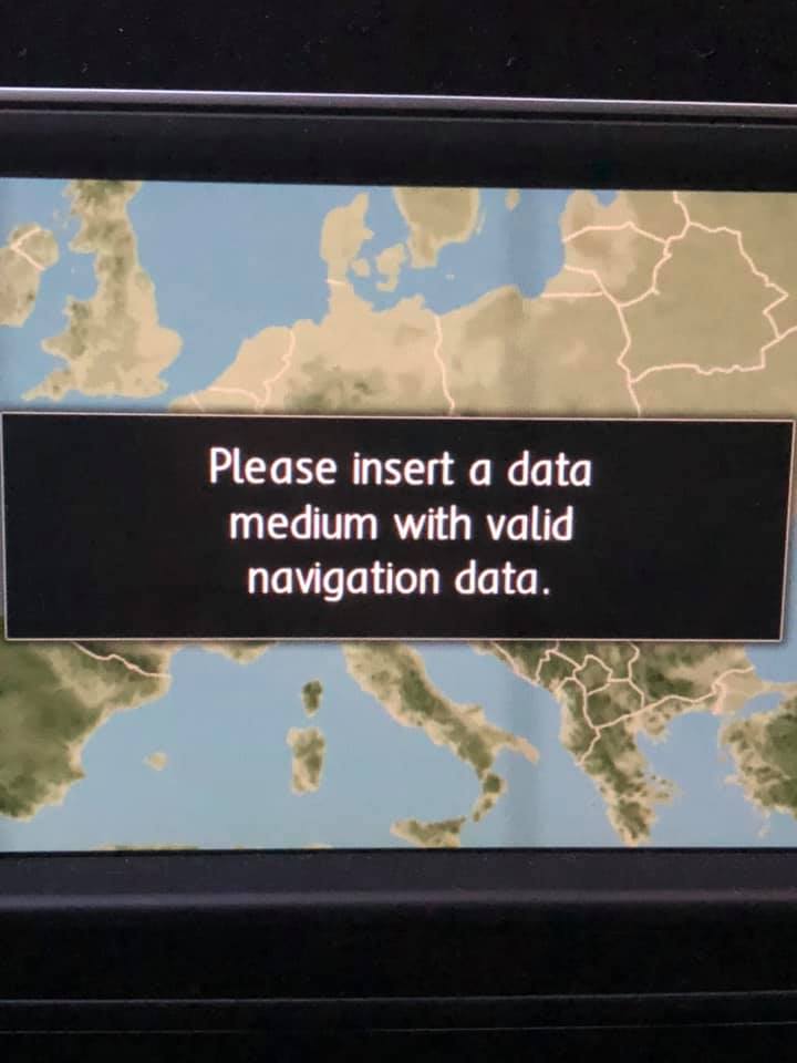

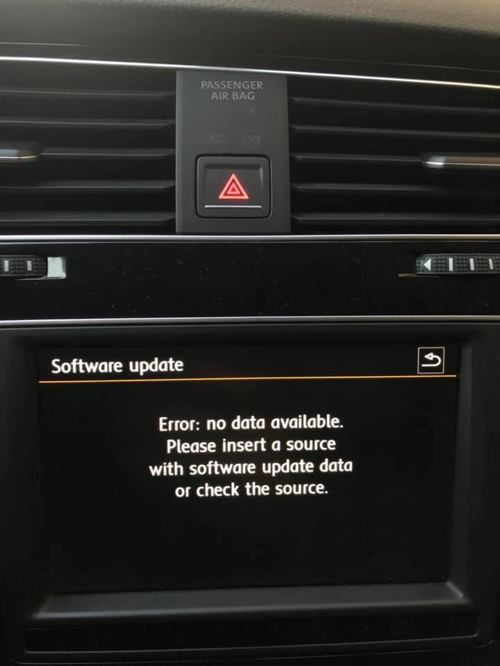

Здравейте,
не мога да обновя картата на навигацията.
Изтеглих от тук:
https://webspecial.volkswagen.de/vwinfo ... ee228c0e5a
тази карта European Countries – Bundle 1
При опит за ъпдейт според инструкциите, нещата не се получават.

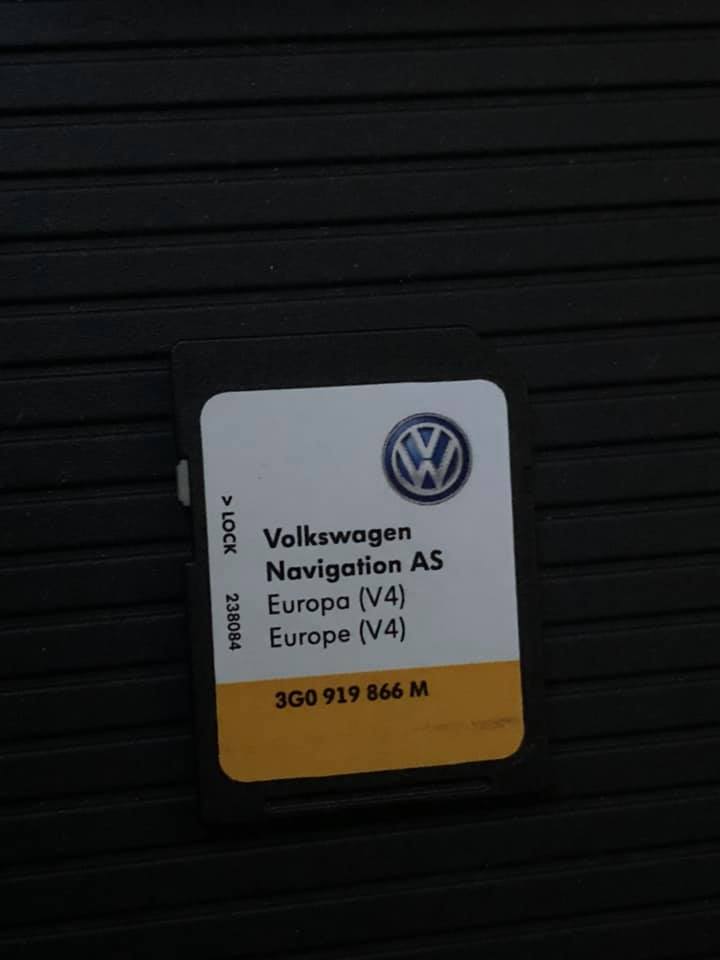

В момента в слота за навигацията е тази карта
Като я извадя става това
При вкарване на другата карта

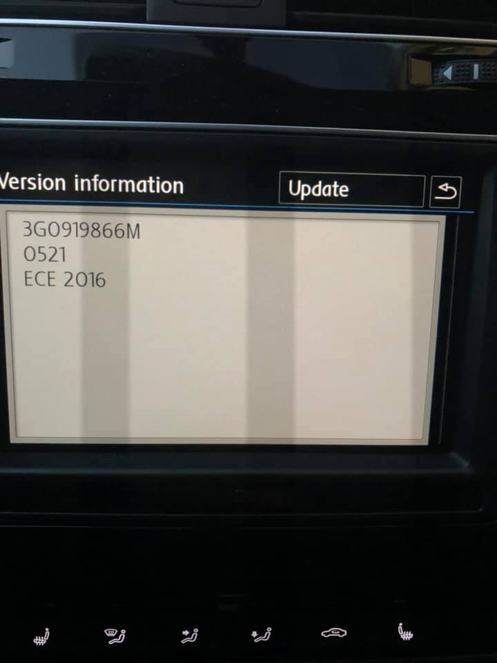

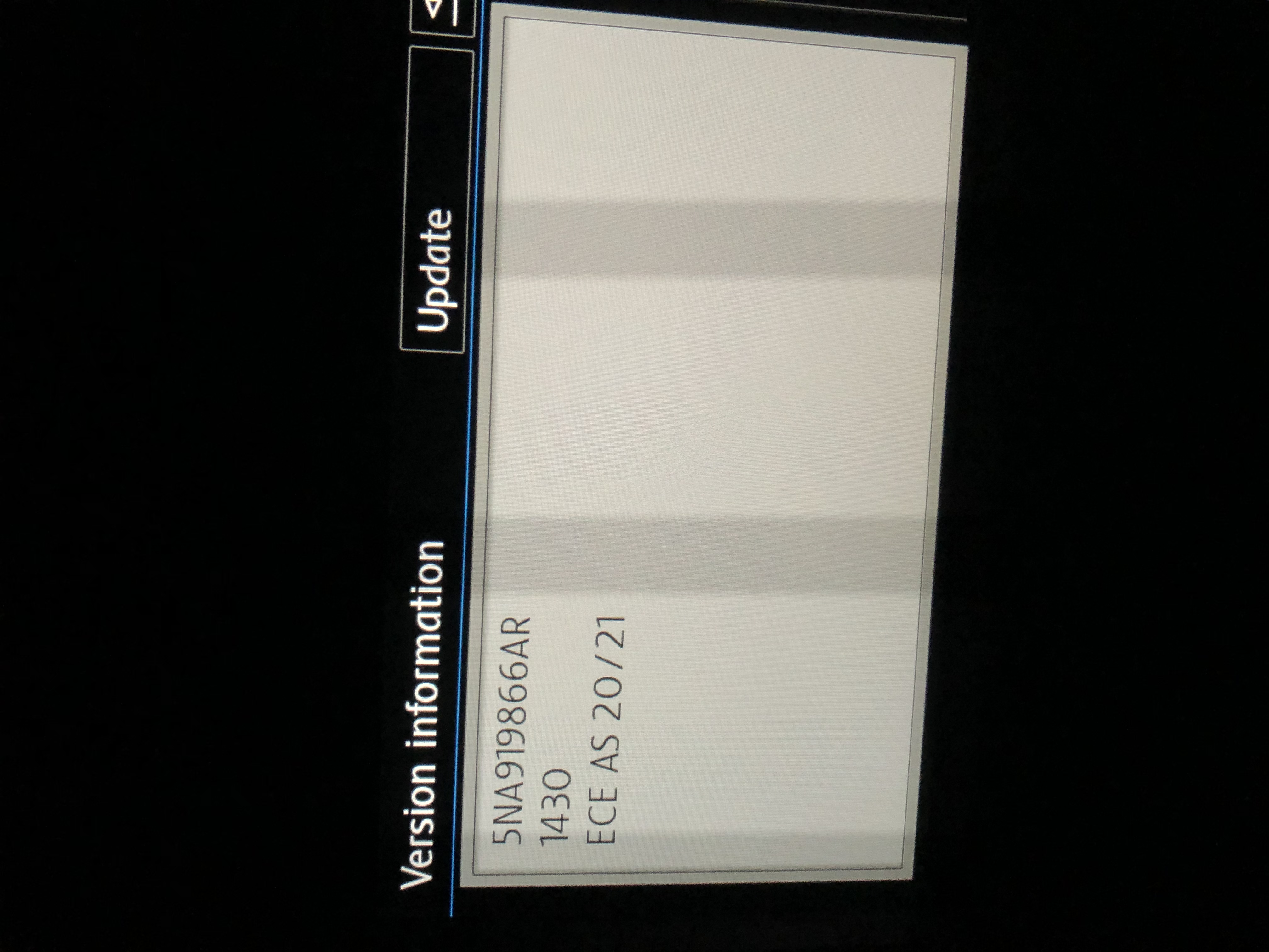

Версията в момента
Ако някой е правил обновяване, моля да сподели къде бъркам.
Ако някой знае от къде може да се свалят POI точки за предупреждения за тази навигация да пише.

Ъпдейта се качва само на оригиналната карта. Друга карта няма да стане.

Има ли значение, коя версия на новата карта ще запиша на оригиналната SD карта?
netizen
Мнения: 1262
Регистриран на: Пон 12 юли 2004 22:12
Автомобил: ID7 Pro Tourer
Двигател: APP550
Re: Голф 7 2.0 tdi 2016 г. - проблем с ъпдейт на навигацията
Мнениеот netizen » Нед 29 дек 2019 15:52
Не, стига да е за дискавър медия.
IvanMan
джедай
джедай
Мнения: 10450
Двигател: CRLB
Мнениеот IvanMan » Нед 29 дек 2019 16:49
Стана! :bowdown
