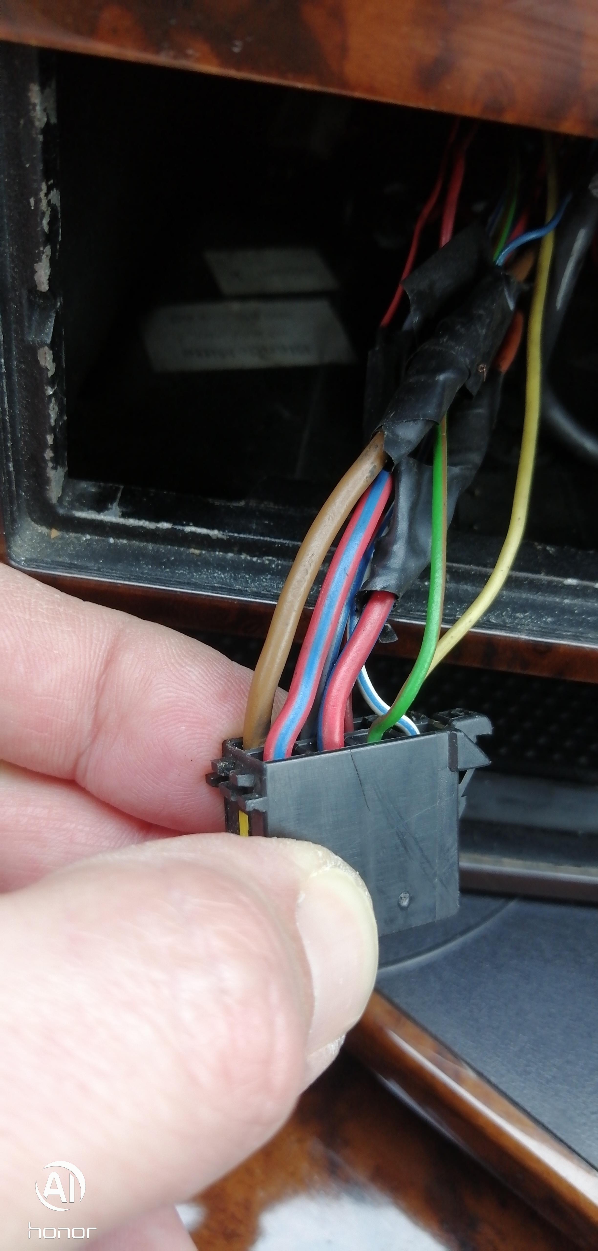

Колеги някои може ли да ми каже буксата за напрежение кои кабел какъв е.Пасат Б5.

Двата дебели червено син са постоянни плюсове, кафяв минус, зелен К-линия, светло син гала, имаш още и за осветление и контактен плюс които на снимката не се виждат цветовете
