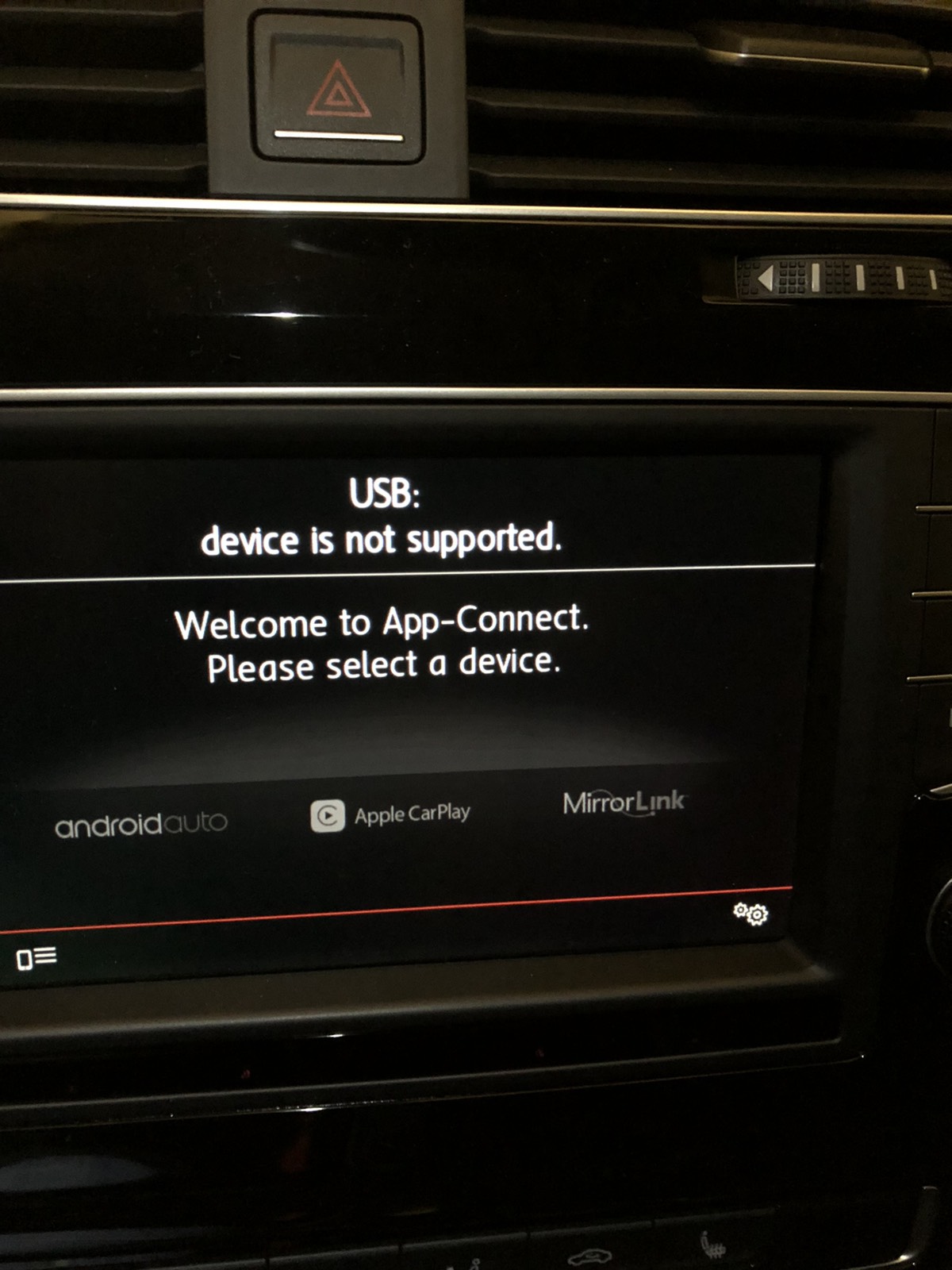

Активираха в Порше app-connect-а, но при свързване с телефон iPhone 8 Plus изписва това съобщение
Пробвах и с Iphone 7 също не става.
Според приемчика в Порше трябва да се смени USB конектора, но и той не е сигурен дали ще стане.
Ако някой има идеи как да оправя този проблем (освен смяна на телефона :mhihi ), моля да сподели.

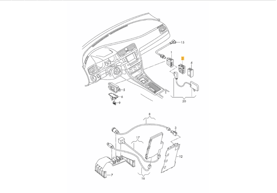

От Порше ми дадоха този номер на USB конектор 3g0057342a, според тях с това трябва да стане, но никой не дава гаранция. Струва около 200 лв. и без право на връщане.

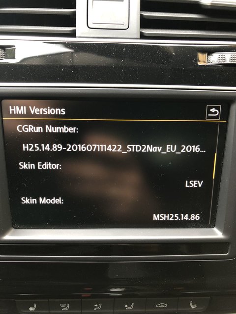

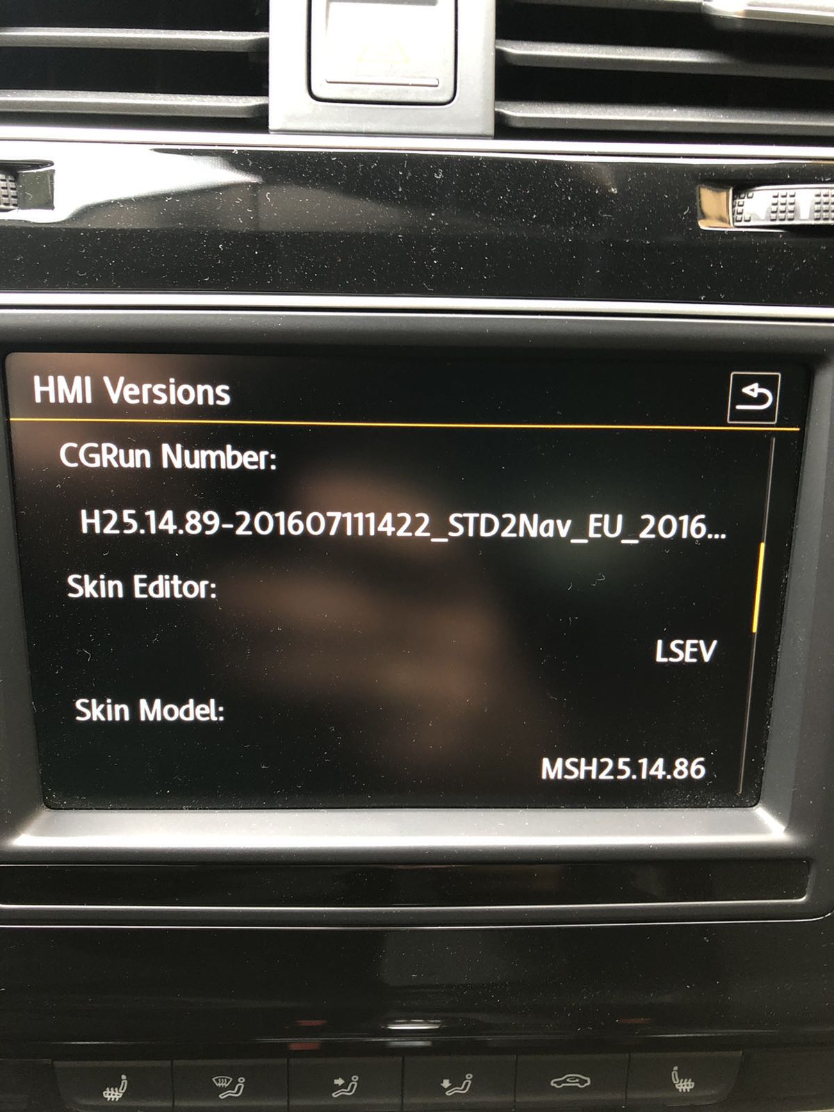

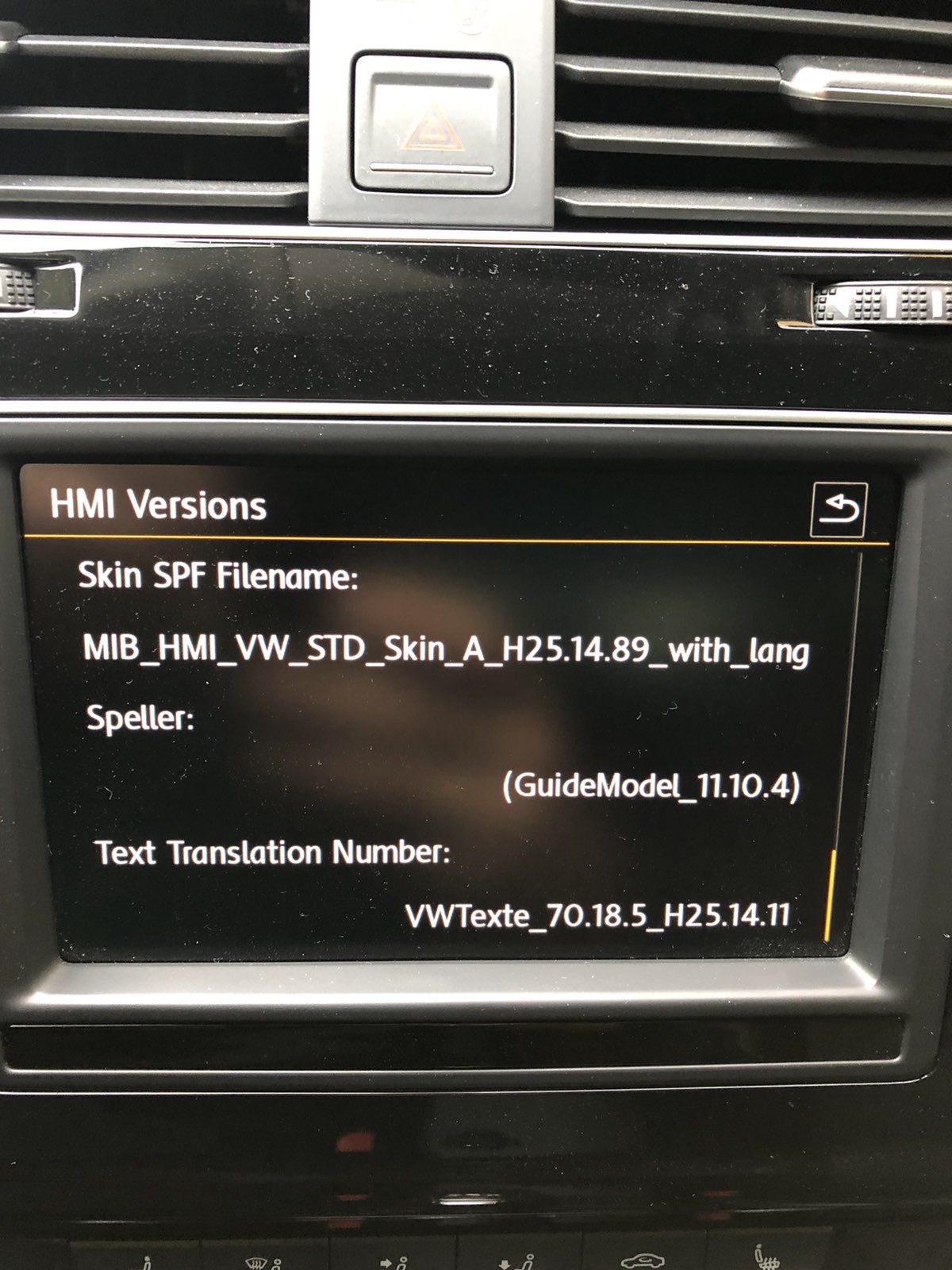

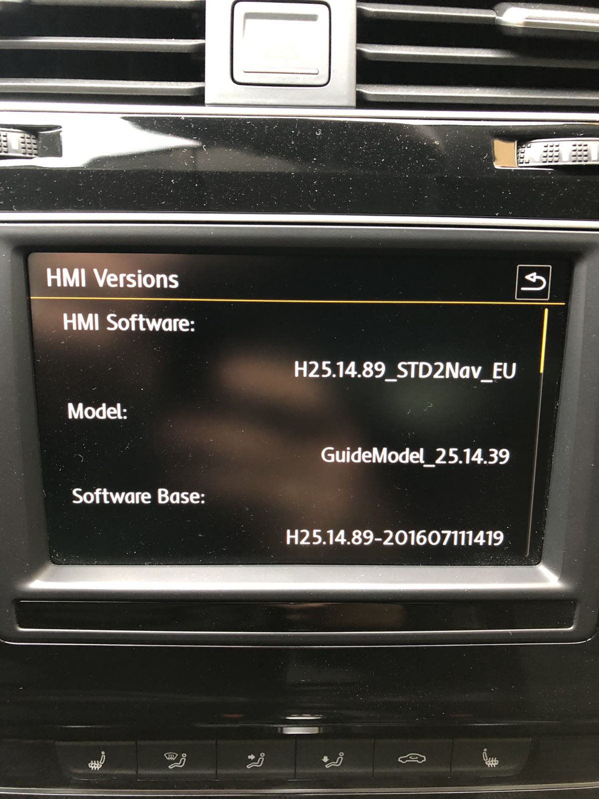

AppConnect се активира отделно за AndroidAuto и за Apple CarPlay - та това също може да е възможна причина.
Натисни и задръж Menu, след което в виж HMI versions дали имаш 00060800 инсталирано.
IvanMan
джедай
джедай
Мнения: 10450
Двигател: CRLB
Re: Голф 7 2.0 tdi 2016 г. - проблем с app-connect и iPhone 8 Plus
Мнениеот IvanMan » Пон 10 фев 2020 16:54
Ето това е:
netizen
Мнения: 1262
Регистриран на: Пон 12 юли 2004 22:12
Автомобил: ID7 Pro Tourer
Двигател: APP550
Мнениеот netizen » Пон 10 фев 2020 16:59
Извинявай, обърках се с дискавър про. На дискавър медия няма как да се разбере така.
Но според мен не може да е причината в буксата при положение, че си закачил друг телефон. Пробвай с друг кабел? Предполагам си пробвал с оригинален lightning?

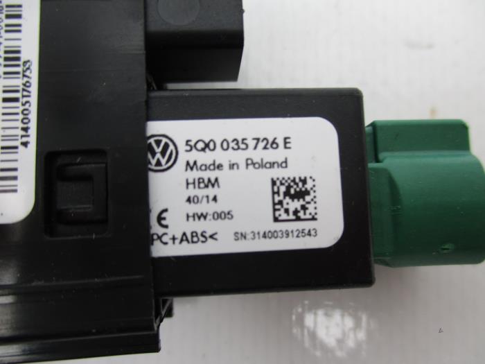

За да бачка епъл кар плей USB порта задължително трябва да е 5Q0035726E
Отвори и виж дали твоя е такъв. Трябва да е с зелена букса с два допълнителни кабела отстрани за захранване и самото тяло е по-голямо/дълго от другите.
Сменя се само USB порта не е нужно цялото нещо с AUX-а.
От къде да си вземеш е въпрос на избор (шкода, сеат...)
