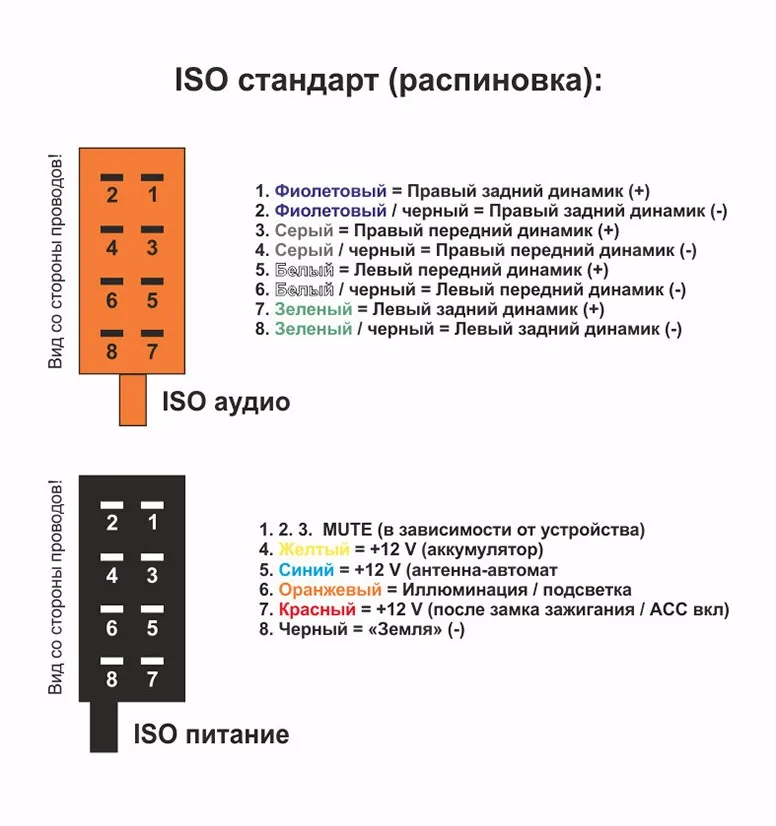

Здравейте..Имам следния проблем. Плеаъра/CD-то в голфа (3) при изключване от контакт си забравя настройки, запаметени станции и т.н. В предишната ми кола си ги помнеше и като го преместих на голфа си ги забравя. Плеъра е kenwood kdc-40 и нещо си.... като купих колата имаше касетофон и буксата си я имаше... някой може ли да даде жокер..някъде на някой пин трябва да има постоянен ток ли или какво? Че много тъпо така....Благодаря

Черния-маса
Жълтия постоянен +
Червения + от контактния ключ :wink

Т.е. смени местата на двата кабела на плеъра - жълт и червен. Вероятно за Голф 3/4 става дума

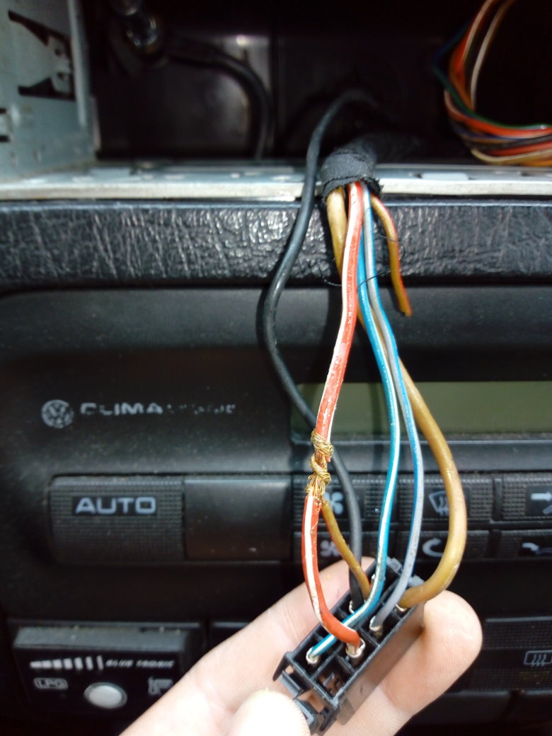

извадих го цд-то ама ще трябва да разглобявам таблото или поне панела под цд-то с копчетата на парното, че жиците са къси и са мазало, антената пропадна някъде надолу, а другите са с изолирбанд отдавна разпаднал се опасно е да го оставя така... иначе видях куплунга дето се пъха в цд-то най - вдясно има жълт и под/над него е черен....червен не съм сигурен дали видях, може и да има. Може ли нещо да изгори при грешно свързване, очевидно е афтърмаркет с тия изолирбандове...дейба не разбирам от тоци и жици много...да беше механика..аз не знам как съм го свързал преди с тия къси жици изобщо

Мнениеот JORDITO » Пон 20 апр 2020 19:47
Разменяш местата на 7 и 4 пин.

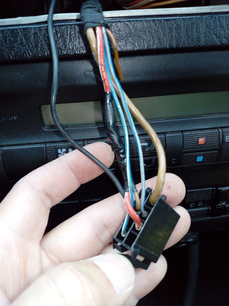

ето го куплунга..не знам изобщо дали отговарят цветовете...това е афтърмаркет с изолирбанд...изгорих бушона на плеъра от проби и рязане на жици...

Това са кабелите размени жълтия с червения.

Благодаря колеги, сега си помни настройките.

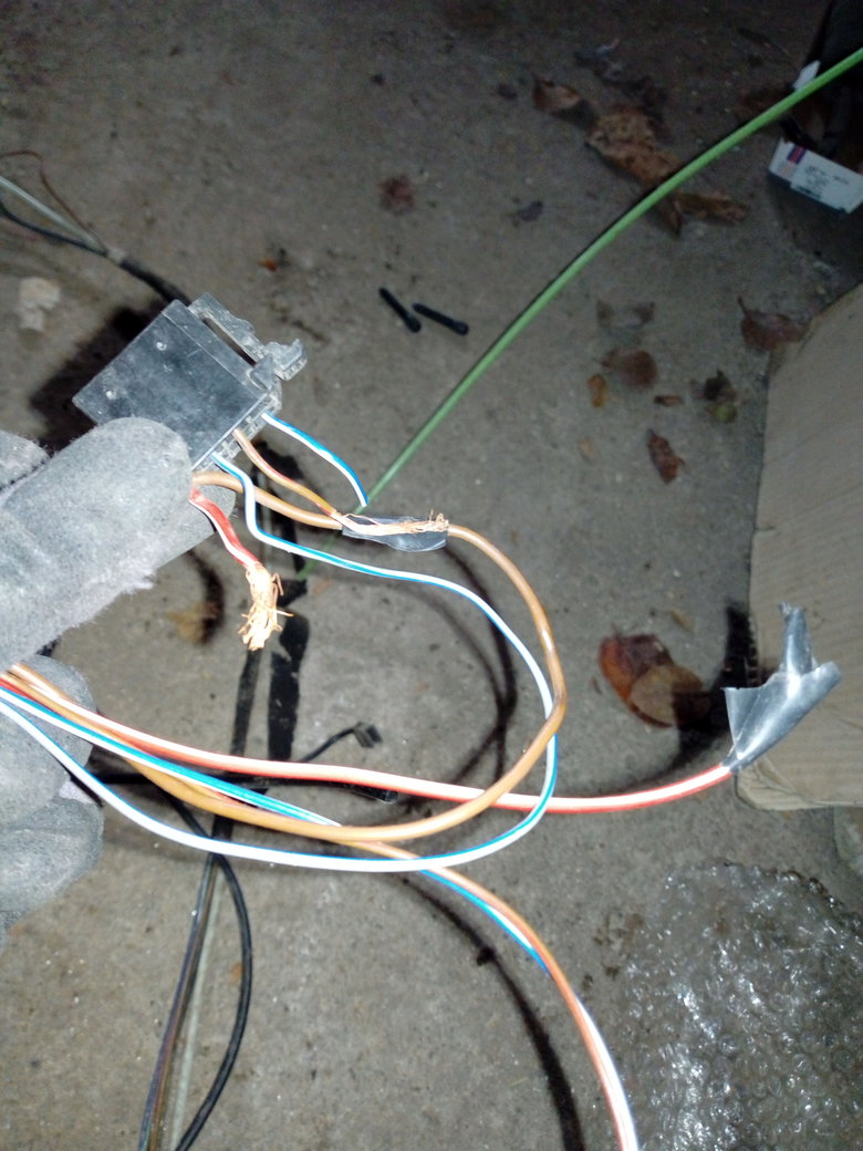

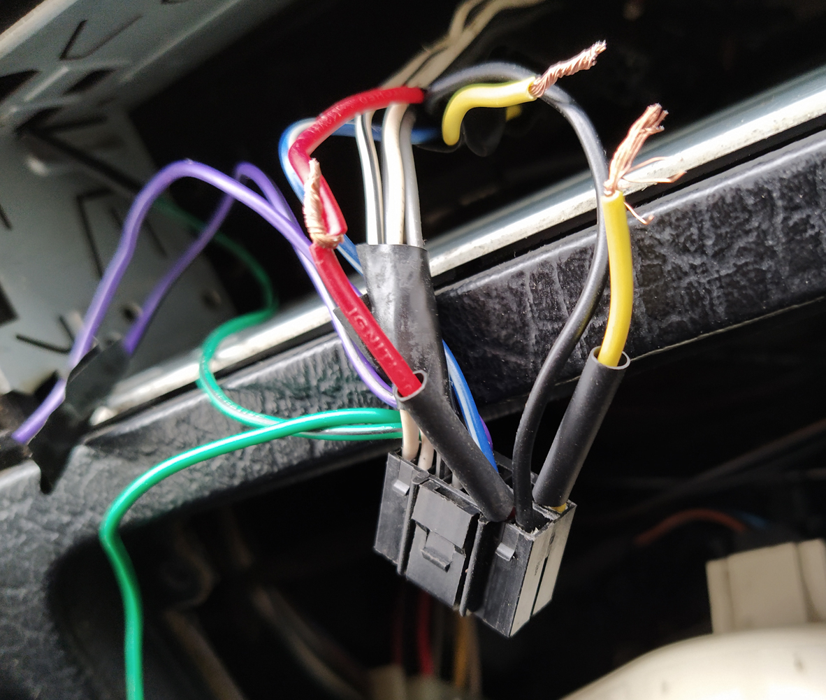

Бай Сандо, имам същия проблем, обаче при мен кабелите са съвсем други. Ще кача снимки. Има някаква намеса, но сд - то не помни нищо. Кои кабели да свържа?
Това е букса от мой по-предишен Голф 3,там също е рязано, но от него пак не мога да разбера какво да правя. Не мога да го използвам за примерен модел за свързеане на кабелите.

Това е инсталацията от колата за това няма червен и жълт.Пробвай да възстановиш прекъснатия кабел който са го увили за дебелия червен с бяло.Можеш да замериш с пробна лампа дали идва + при вкаран ключ.Трябва да имаш един постоянен + с който плеъра "помни"настройките и един + който се появява като поставиш ключа за запалване.Ако не се появява такъв + явно клемореда е сменян или му е прецакана тая функция ACC се води.
Не знам защо са рязали там,когато е много по-лесно да го направят след евробукста която вече се включва към самия плеър.Там вече имаш жълт и червен и можеш да си ги комбинираш за да помни настройките.
