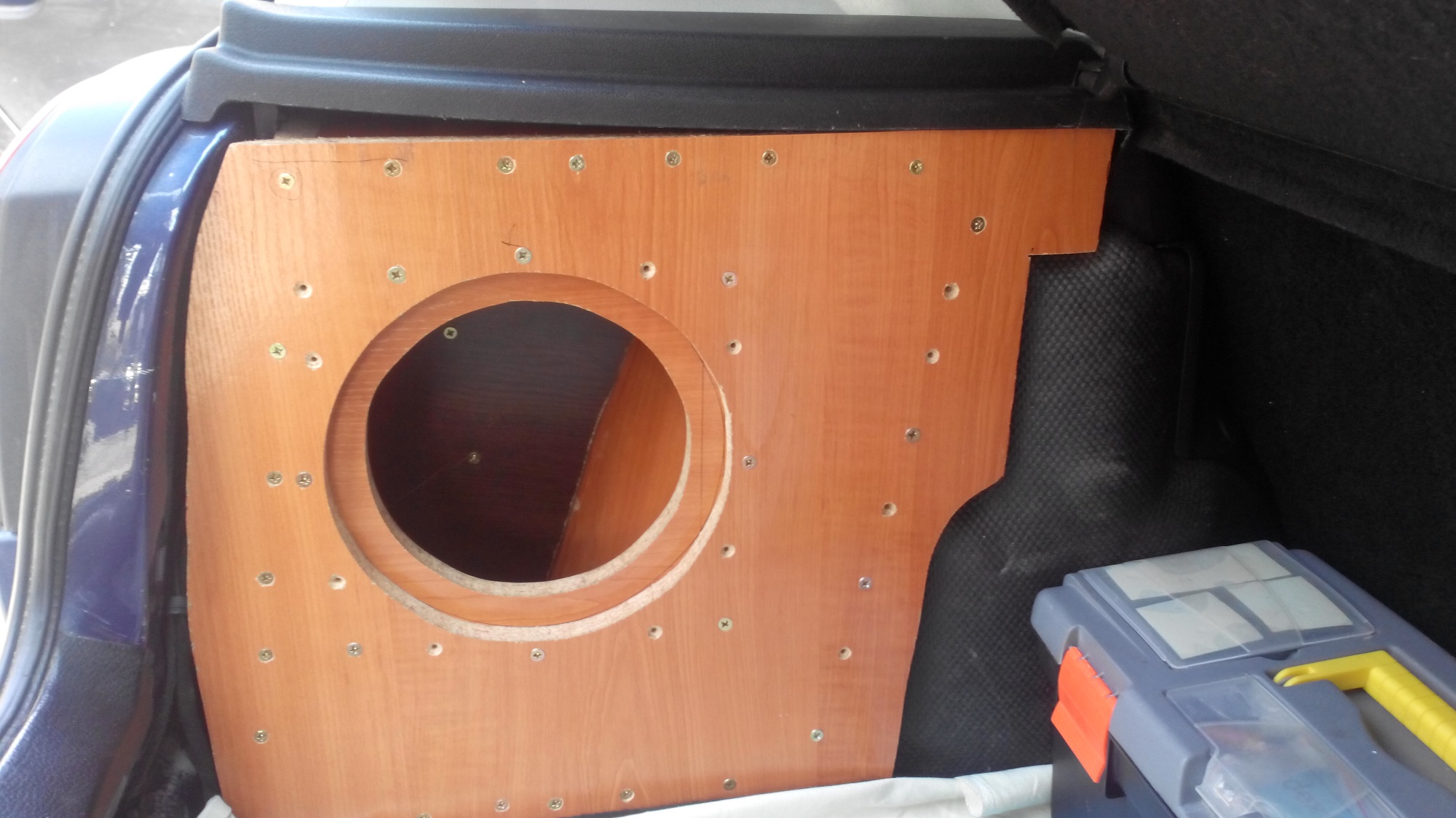

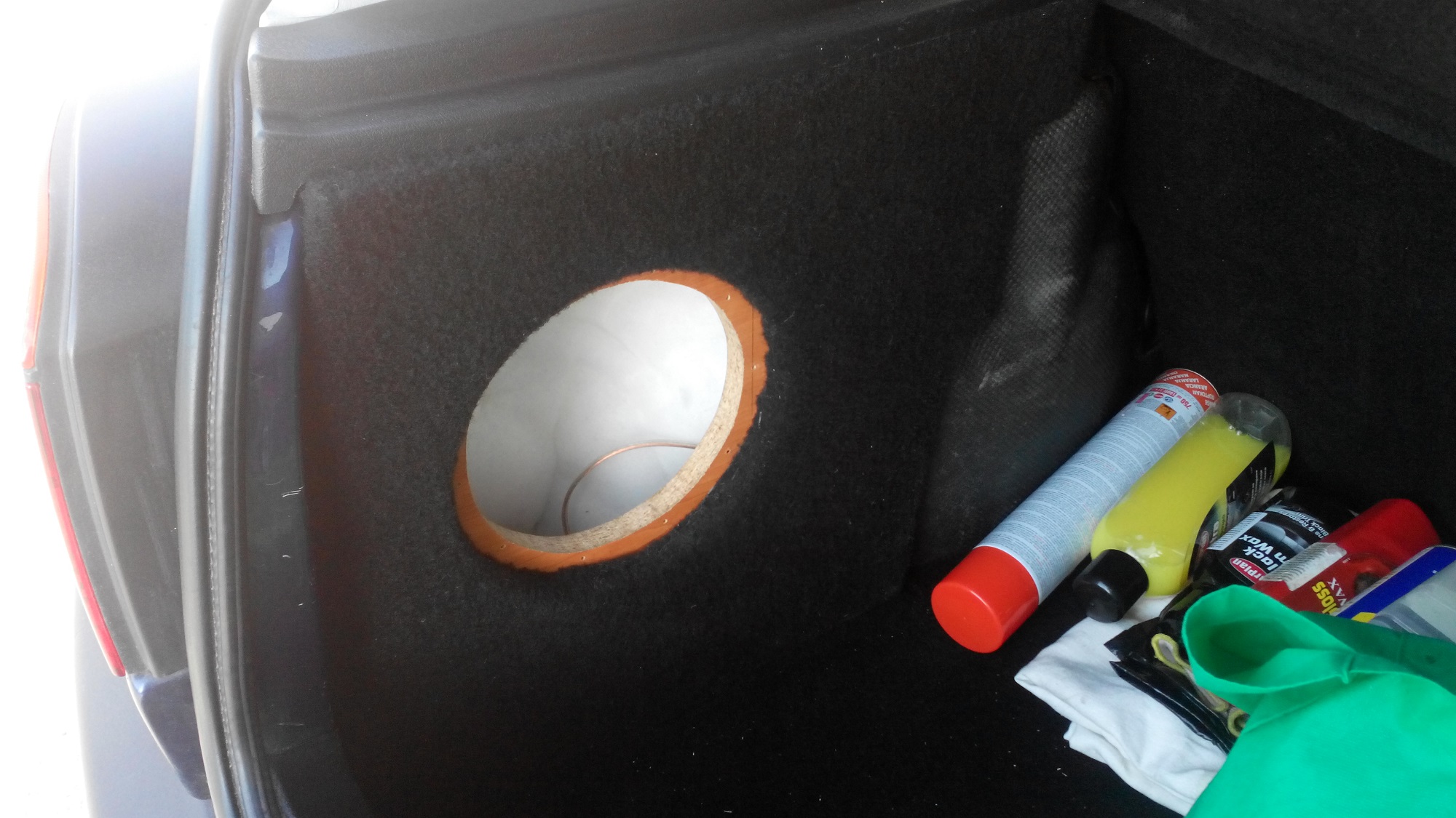

А с фибро стъкло работил ли си? Ако не си по-доре не се захващай. Иначе идеята ти за използване на нишата е ОК, макр, че 10/12" ми се сруват големички.

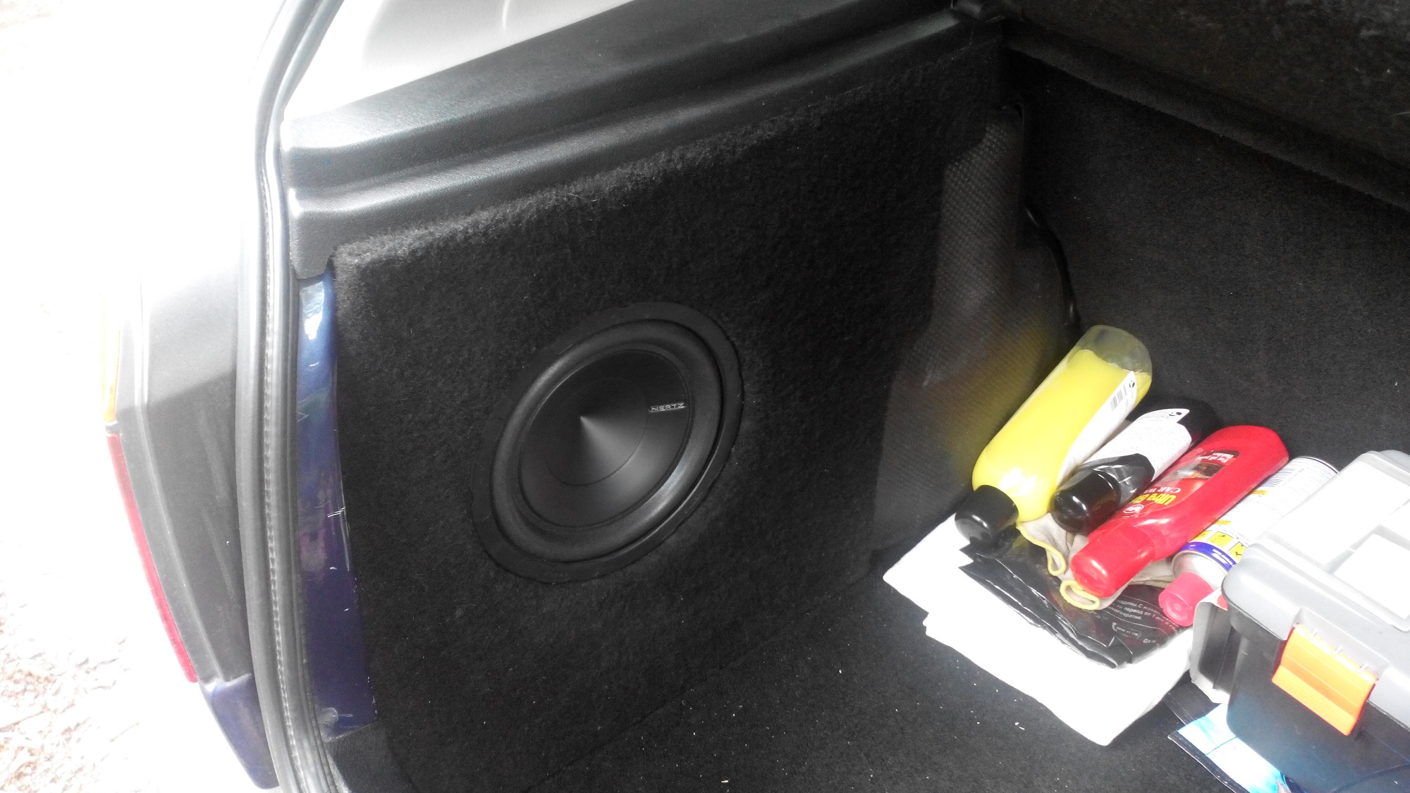

В предната ми кола (Голф3) исках да подпра малко ниските. Малко ПДЧ, зегито и се получи кутия около 15 литра затворен обем.
Подбери си говорител според обема който ще имаш наличен(ограничен). Бях си сложил Hertz ES200 и го храних с един мъничък Аудисон 1х130. Резултата за мен беше доста добър, получи се мнлого хубав бърз и ударен бас а не размазан тътен.
Re: въпроси относно бас каса от фибростъкло

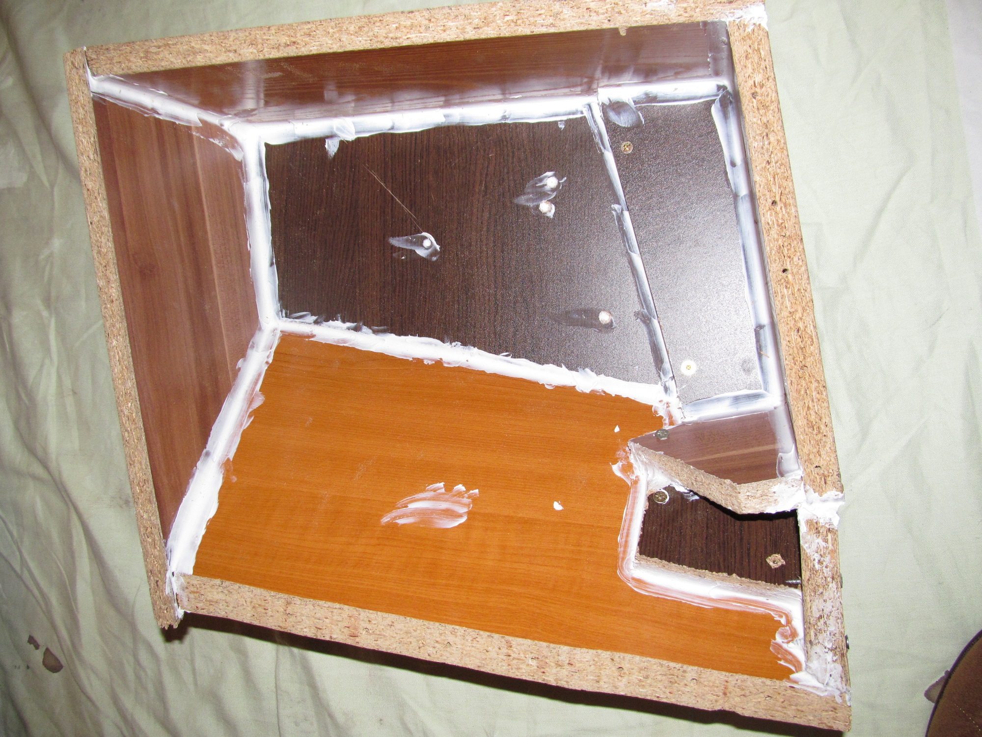

И аз бих го направил от ПДЧ, парче по парче с шаблон от картон или твърда хартия. Става много лесно, след това лепило за дърво лепиш и уплътняваш, има големи разфасовки по половин или 1 литър, бяло като мляко е и като засъхне става прозрачно като стъклопласт. Фибростъкло ако не си работил е меко казано мазало, ще си освиниш и колата и няма да ти хареса резултата.

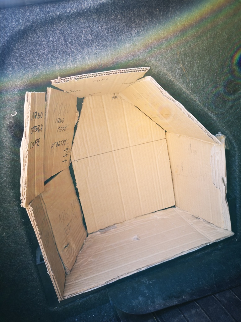

Така процедирах и Аз, с кашон. Парче по парче налагах и си правех шаблончета. Всичките с неправилна форма за да може максимално да се оползотвори нишата.
Резултата отзад не е много красив но то няма и да се вижда.

Миналата седмица ми остана малко време и се занимавах в гаража да си направя груби шаблони за всички необходими панели за кутията. Оказаха се доста, формата на кутията ще е доста неправилна. Поиграх си доста време, но успях да ги разкроя. Надявам се скоро да ми остане време да ги нарежа от МДФ и да започна да сглобява.

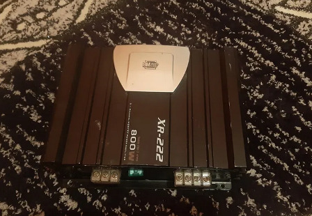

Също моля за мнения за усилвател Boschmann xr-222 (RMS- 1x250W/ 4ohm).
Междувременно един познат ми предлага стария си усилвател Thunder TCA- Super 2A.
Между Thunder TCA- Super 2A и Boschmann xr-222, кой е по- добрият избор за Hertz ES 250.5?
Boschmann xr-222 (RMS- 1x250W/ 4ohm) мога да го взема много изгодно, но ще е достатъчен ли за Hertz ES 250.5 (RMS- 250W/ 4ohm)? Нямам намерение да го усилвам повече от 50% и то когато съм сам в колата.

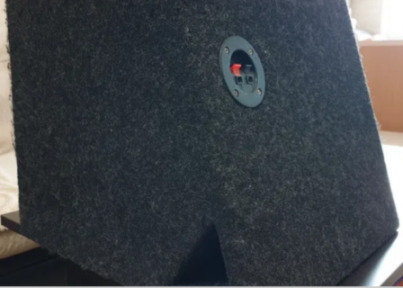

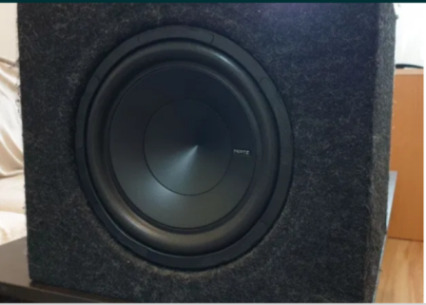

Прикачвам снимки на шаблоните и на купената бас каса с говорителя и усилвателя, за който искам мнения.

Тъндър е по-добре, според мен. Бюджетен клас са,но все пак. Тъндър е дънил в стария автомобил. И Бушмен залагах,не ми хареса. Причини може да има много. Лично впечатление.

Здравей,погледни какво съм правил от смола и плоскости с говорител ЕS200 Hertz.
https://www.drive2.ru/l/465136025698566434/
Същия говорител и усилвател съм ползвал в старото ми ауди,в малка кутия от МДФ.Свиреше много по -добре от тази със смолата.
Въпреки,че е доста здраво и дебело направена.Обяснявам си го с акустиката на материала и на самата кола.
