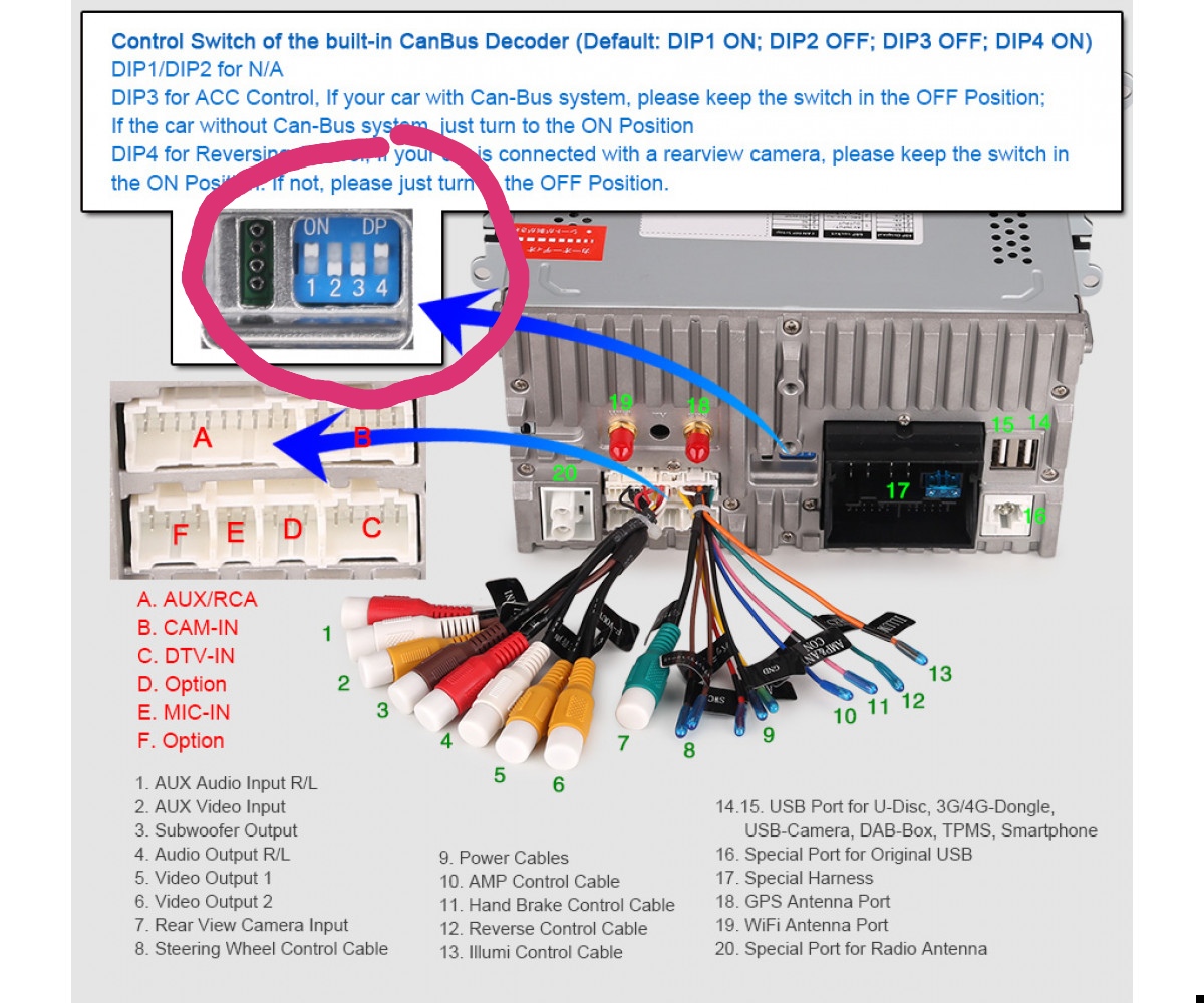

Здравейте, интересуваме, кое е правилното положение на превключвателите от 1 до 4,на заграденото на снимката на МТМ, erisin.

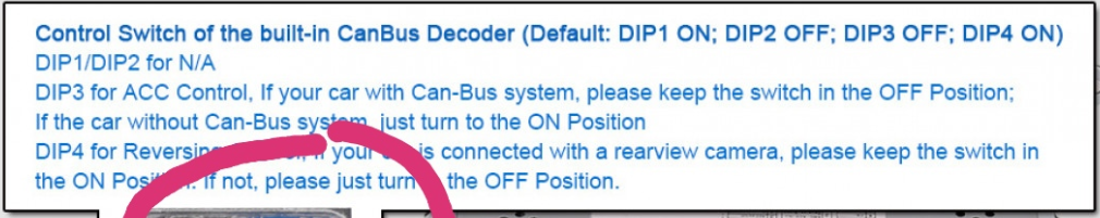

Не те удря в очите...
