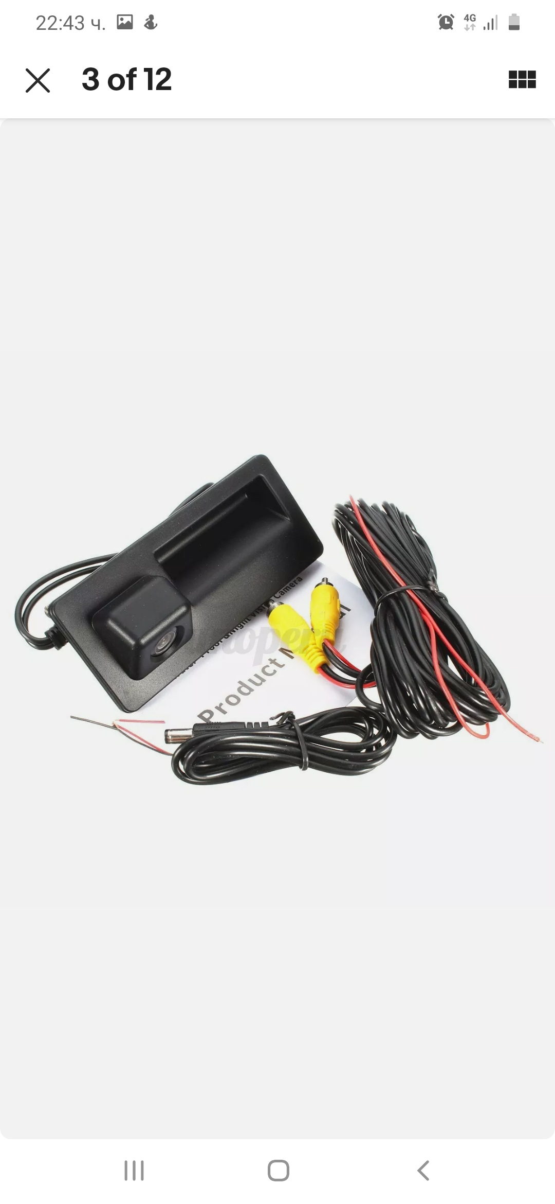

Здравейте колеги, купих от ebay камерата от снимката, но кабела е с Чинчове/Камбанки + допълнителен кабел за 12v, а на задния панел няма такъв вход. Някой от вас може ли да ми даде съвет за монтаж към този модел RNS510?

Мога да ти я изкупя. Иначе няма да ти се получи упражнението.
Нямаш вход за видеокамера. А и да имаш ще ти трябва конвертор за видео сигнала.
Трябваше да питаш,преди да поръчваш.

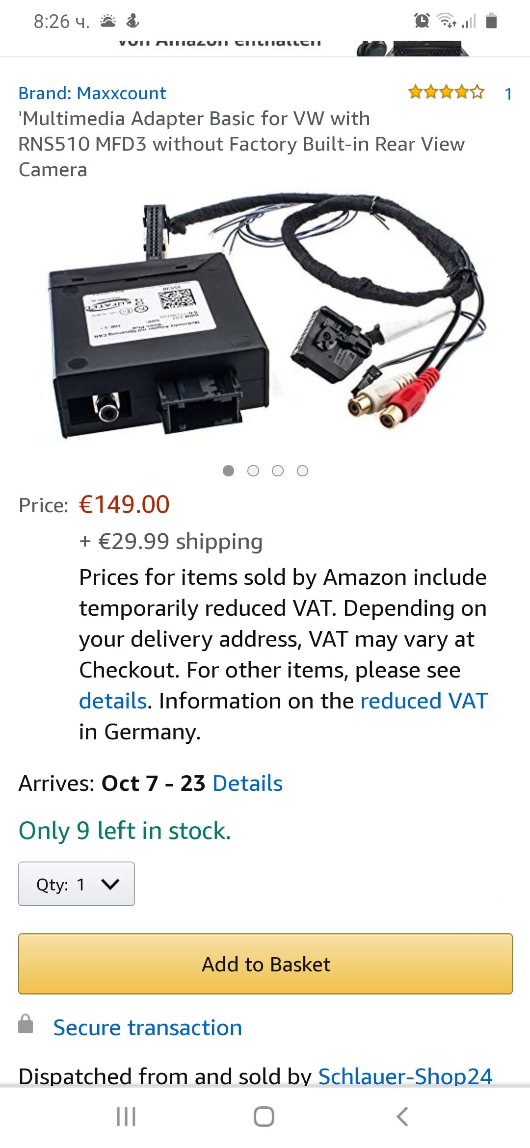

Трябва ти адаптер чинчове-rns510 подобно на това - https://www.ampire.de/Multimedia-System ... 658&p=5761

По-точно това ми трябва:

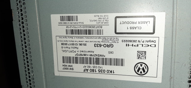

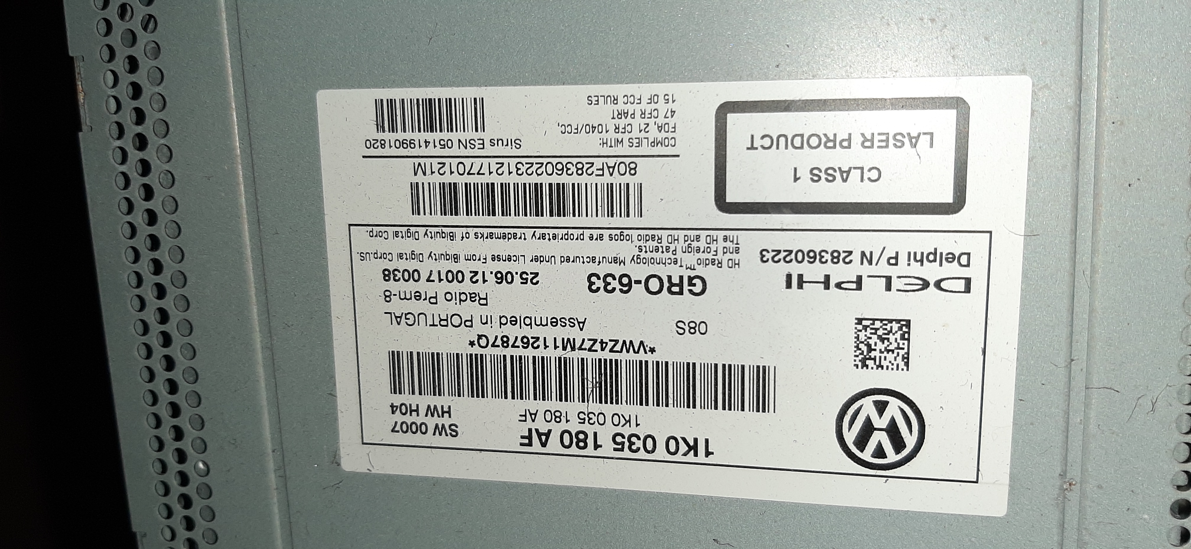

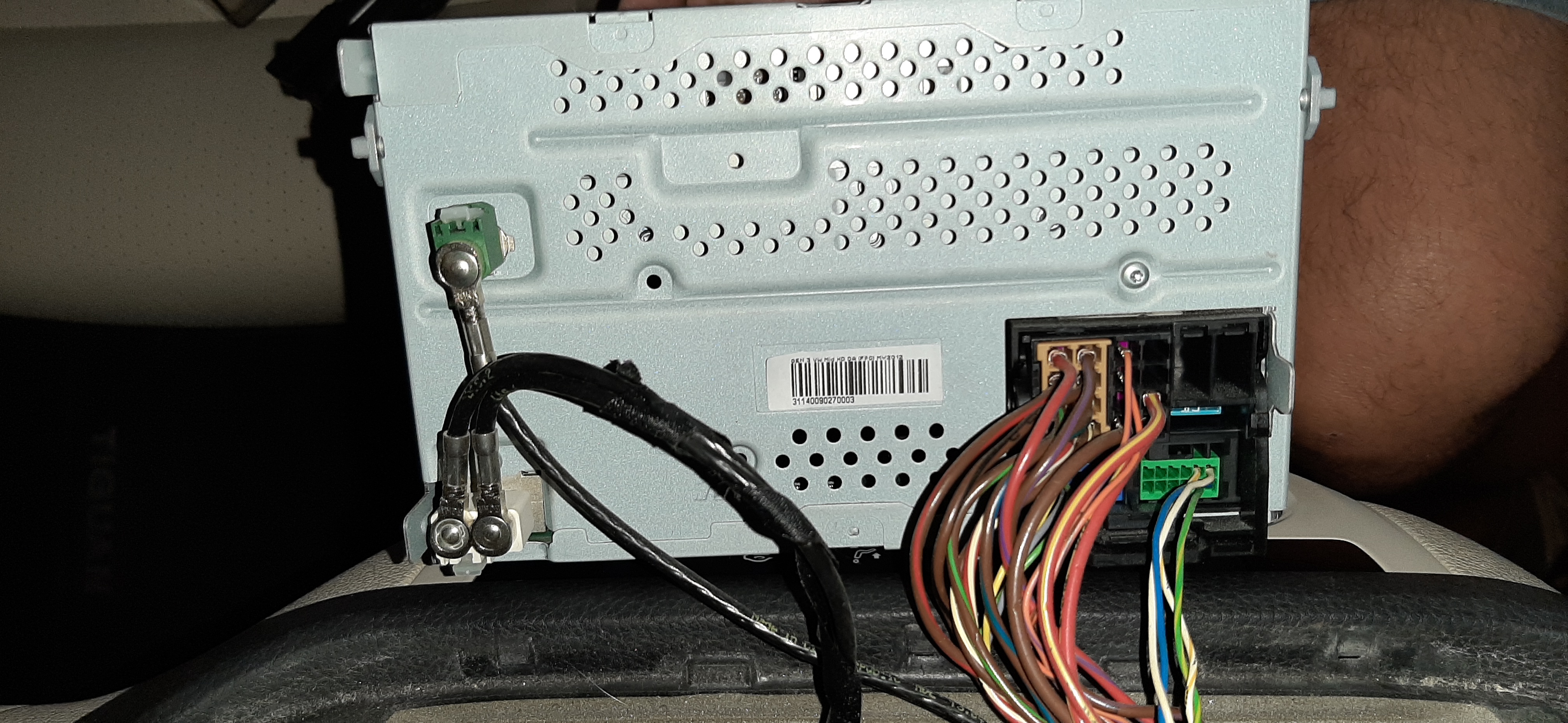

Нищо не му трябва, първо модела ти не е рнс510!! А rcd510 американска версия. Нямаш вход за камера какъвто и адаптер да вземаш неможеш да го монтираш.
