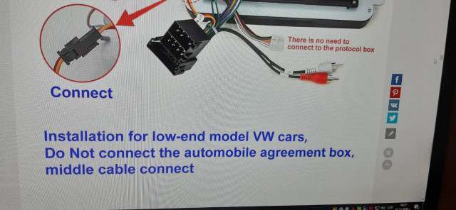

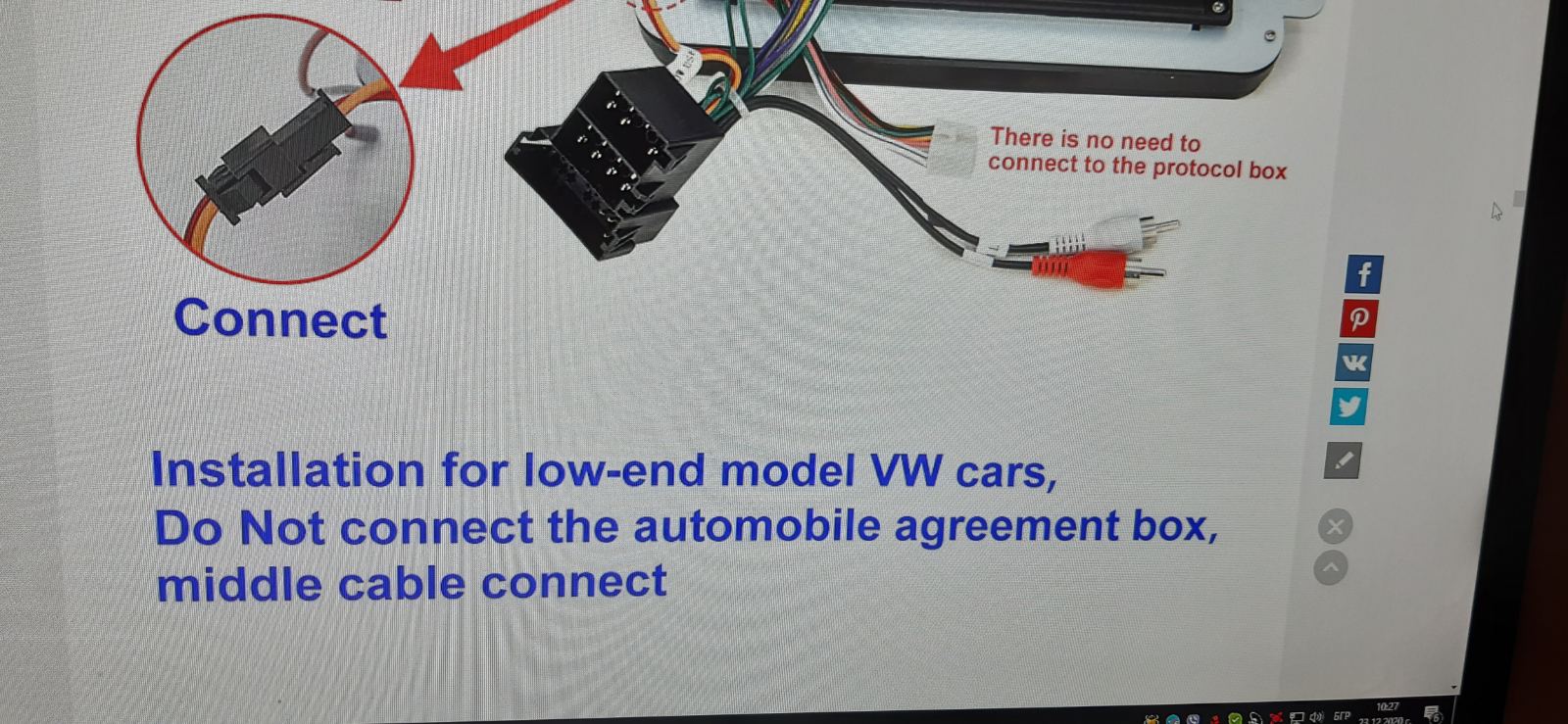

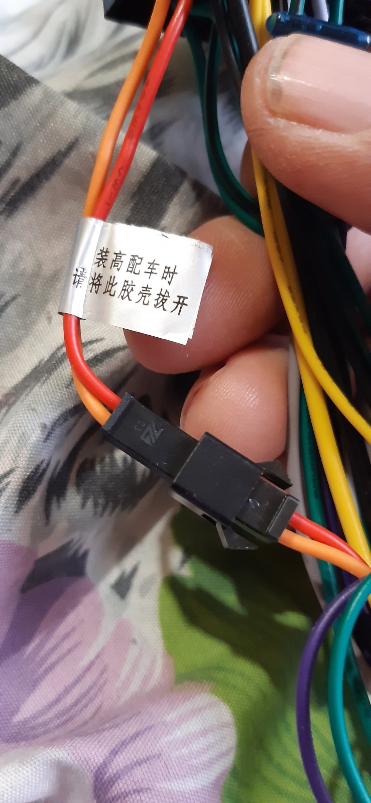

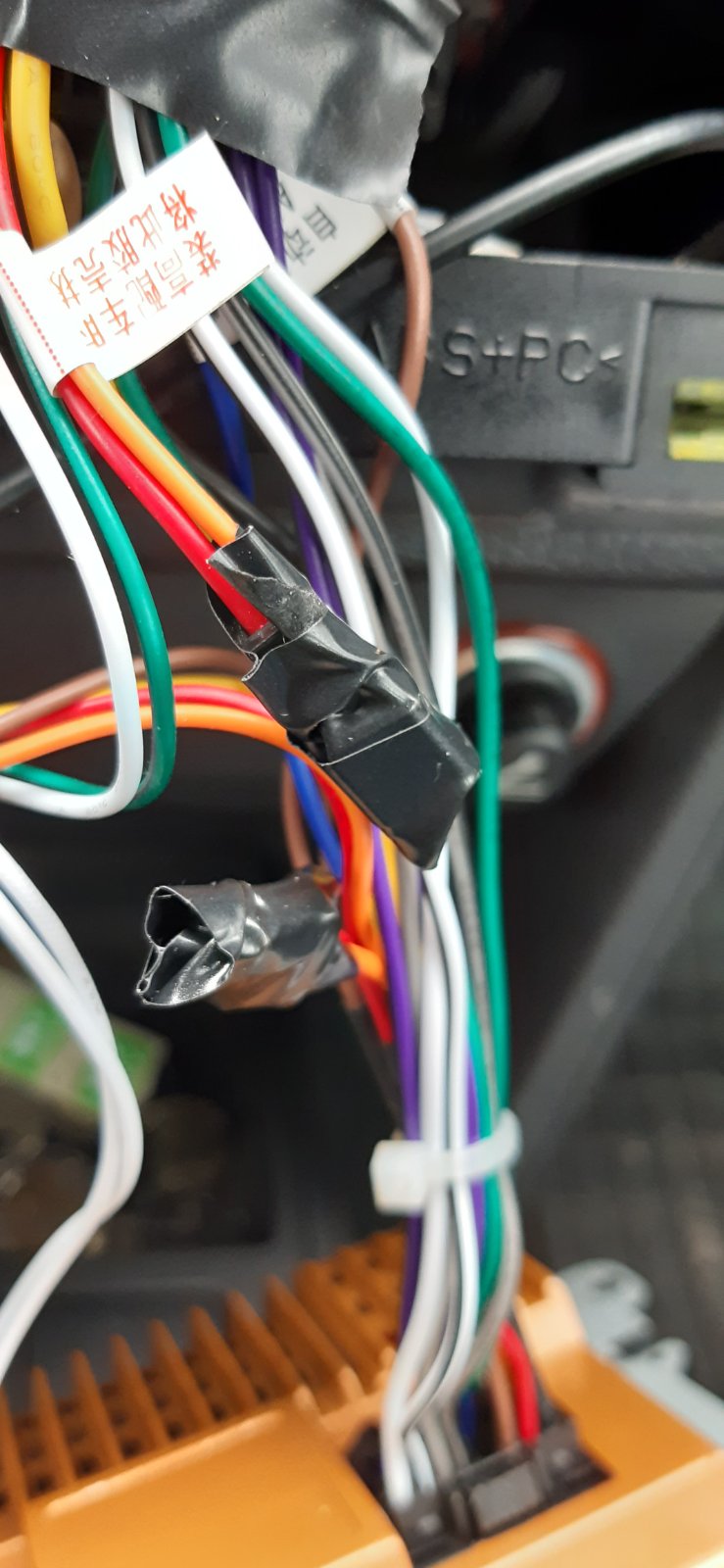

Здравейте нов съм във форума и имам едно запитване за една медия. Дойде медията поставих е всичко е със стандартни адаптери всичко си тръгна и единствено гасни или по точно заспива след вадене на ключа от контакта. След вкарване на ключа и завъртване тръгва веднага без да се замисля. След 10 дена ходих до монтажен център да монтирам говорители на задните врати общо взето до профисионален монтажен център от който хората според мен си знаят работата. Следния въпрос е че изклюиха една букса оранжев и червен кабел и ми казаха че било за по висока степен на оборудване на автомобила и ако била вкючена щяла да бута акомулатора. Не намирам промяна във работата на мултимедията и всички функци си работят нормално.Показва си отворена врата и подобни като разход на гориво и така на татък. Качвам снимки със кабела който е изключен и ако някой има информация нека сподели за какво служат тези 2 кабела.

Сложи си гугъл транслейт на телефона и виж какво пише на етикетчето.

И това пробвах много трудно и все превежда нещо различно. Да допълня медията си работи абсолютно по същия начин както преди. Пускане гаснене заспиване във интерес на истината никаква промяна на работата.

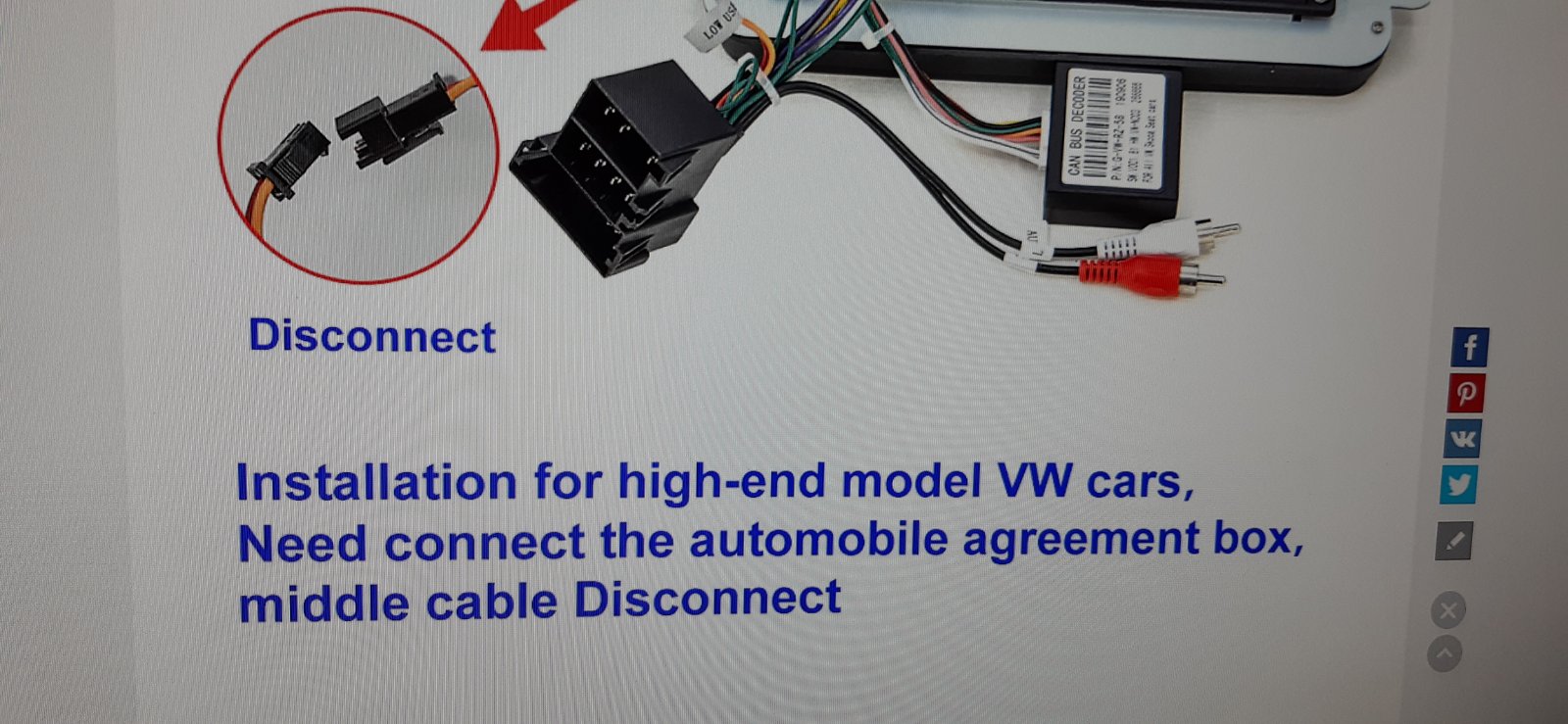

Малко порових по алиекспреса и намерих това опътване. Моя VW Touran е със другия модел букса една по широка по голяма не знам дали се отнася и за нея.

Добре са направили като са го разкачили. Все пак нали каза, че са професионалисти... значи всичко е ОК

Радвай се,че са я изключили,защото наистина щеше да стигнеш до акумулатор.
С тази букса се байпасва канбус декодера. Т.е. ползва се ако я закачаш медията на стационарно захранване извън колата.
Едва ли ме разбра, но карай колата и не се притеснявай.

Да това се отнася за канбуст модула. Медията си има канбуст модул и кабела трябва да бъде изключен. Благодаря на всички отзовали се . Прилагам снимки на самата медия за други хора ако имат желание да подновят. Хубав модел доволен съм много единствената забележка на този модел предполагам и на много други китайски медии е че РАДИОТО свири малко тихо и има много лек фонов шум. И да допълня със избора на мултимедия гледайте да е поне със 2гб рам памет. Моделите китайски медии със 2 гб ги правят със по хубав звуков чип от рода на TDA7850 TDA7851L или AC7315. Моделите със 1 гб рам памет 85 процента са направени със TDA7388 който е доста по слаб от другите 3 модела изброени. Радиото не е болка за умиране от маркета съм си исталирал интернет радио приложение и там всичко си е топ но все пак трябва да се споделя интернет от телефон.
