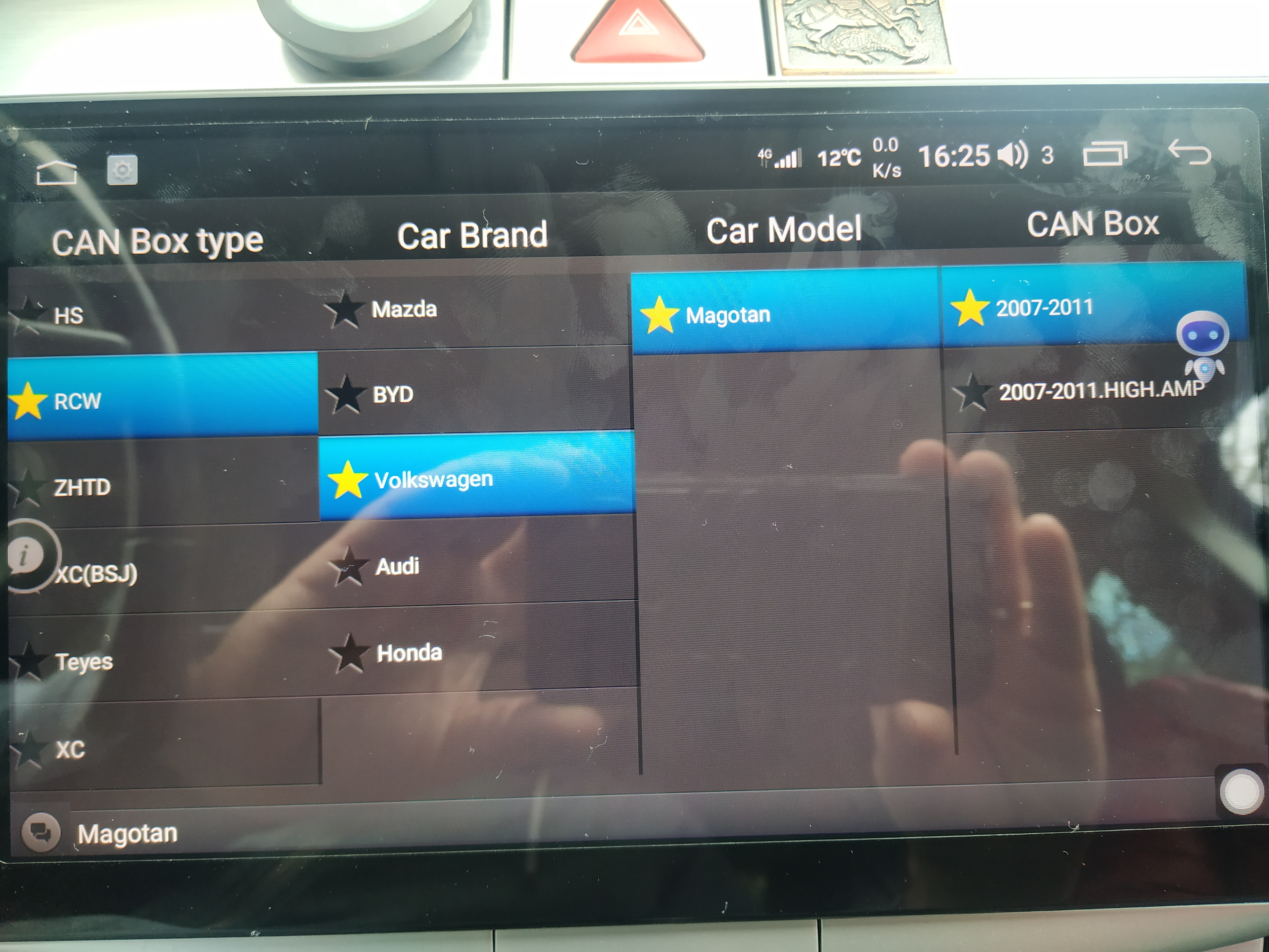

Не ти е нагласен канбус протокола във Factory settings. Нагласи го за VW PASSAT_MAGOTAN_REISE и ще работи.

при мен с тези настройки тръгна и бутоните на волана и сензори за вратите, и сума ти други сензорчета...
