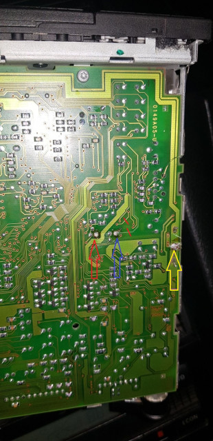

Здравейте. Опитвам се да сложа аукс на оригиналното сд голф4 1.9 но като го свържа тръгва когато си иска прегледах темите във форума но не успях да открия информация или снимки ако някой може да помогне ще съм благодарен!

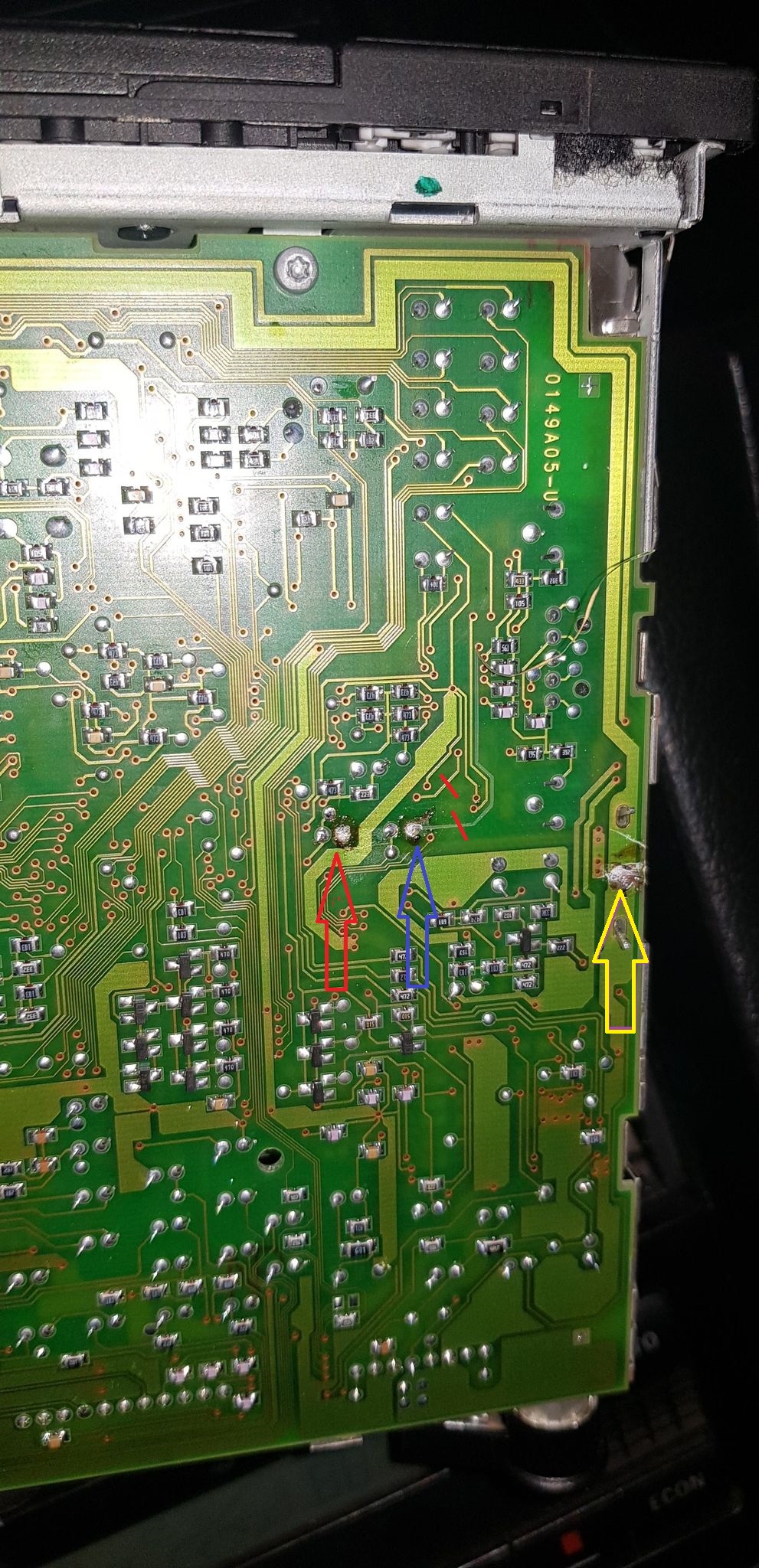

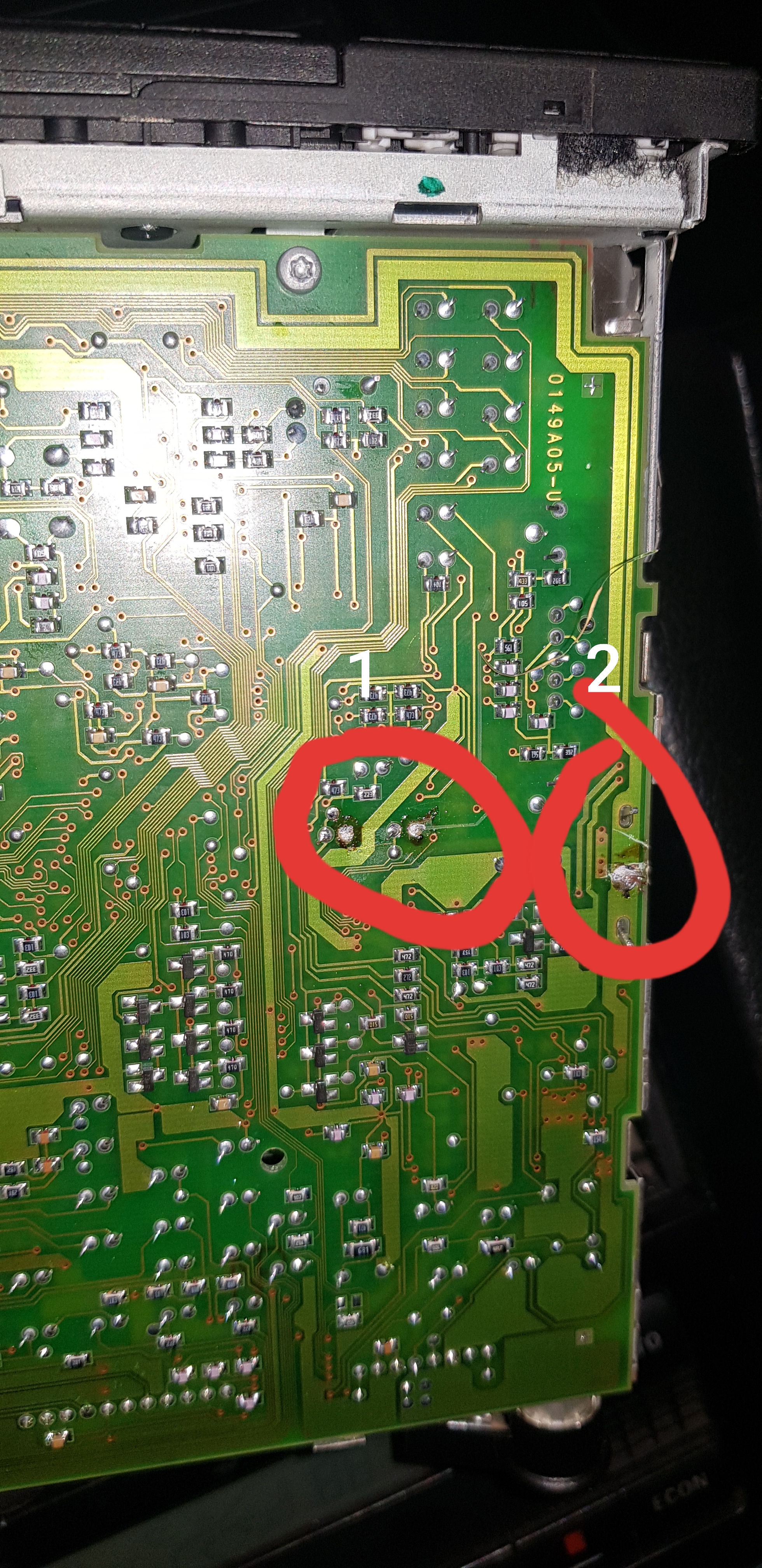

Успях да свържа aux кабела на снимката съм показал къде се свързват каналите и масата също и кои писти се прекъсват дано бъда полезен на някой .
