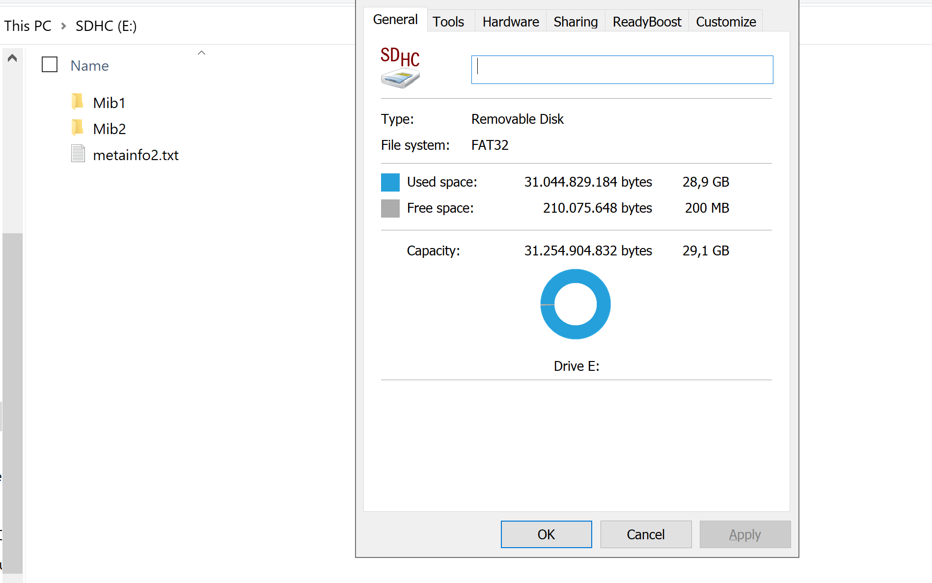

Здравейте,
Дали някой може да даде съвет с актуализирането на навигацията.
Сегашната SD Карта е 16GB и форматът на данните е различен от тези които изтеглих от официалния уеб сайт на vw
Разархивирах zip файла и се получиха близо 30GB данни в две папки и един файл.
Купих нова SD карта, форматирах я fat32 и копирах така съдържанието.

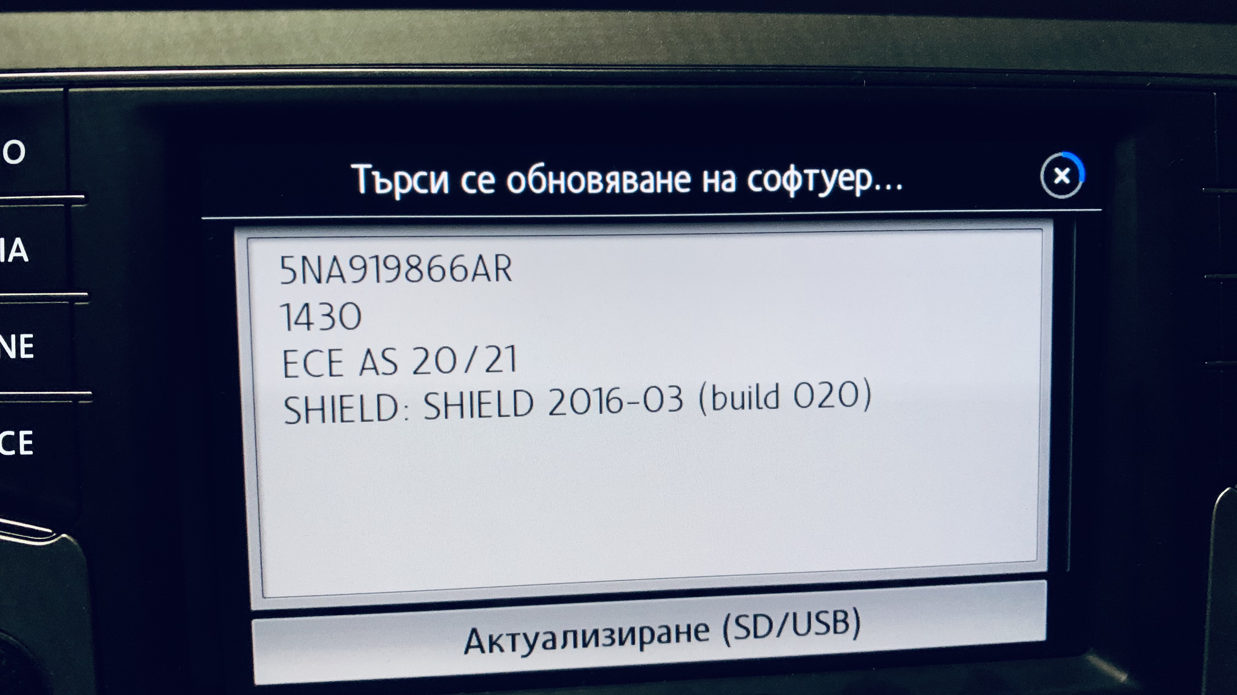

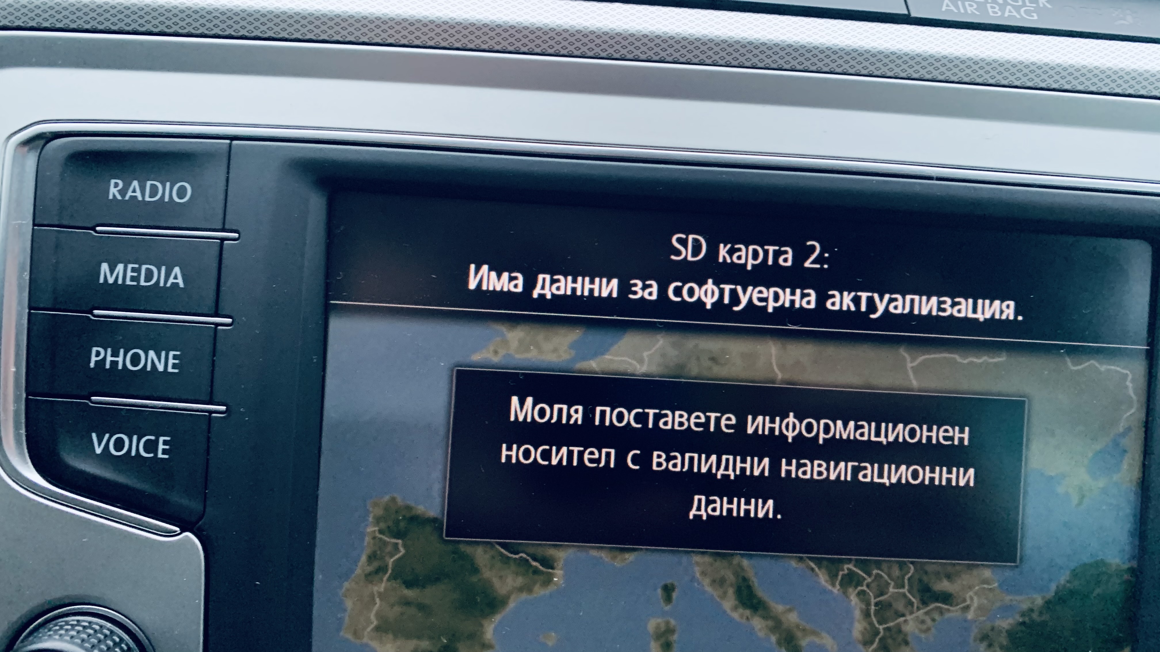

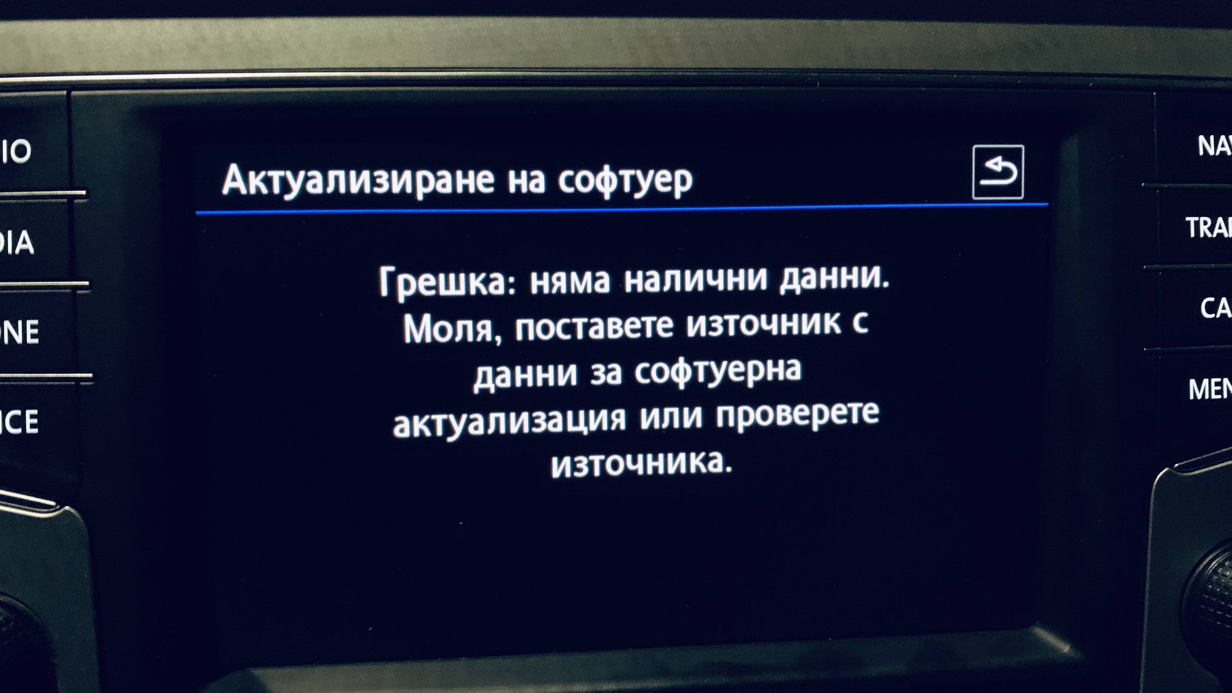

След това в колата извадих старата карта и сложих новата.
Не може да разпонзае,че има навиагация, не може да започне актуализация , въпреки, че показва съобщение за актуализация
(63.28 KиБ) Все още не е свален

Свалил си непоходящи файлове за твоята система

Това не е Discover Pro, a Discover Media.
Вероятно от там тръгва объркването.

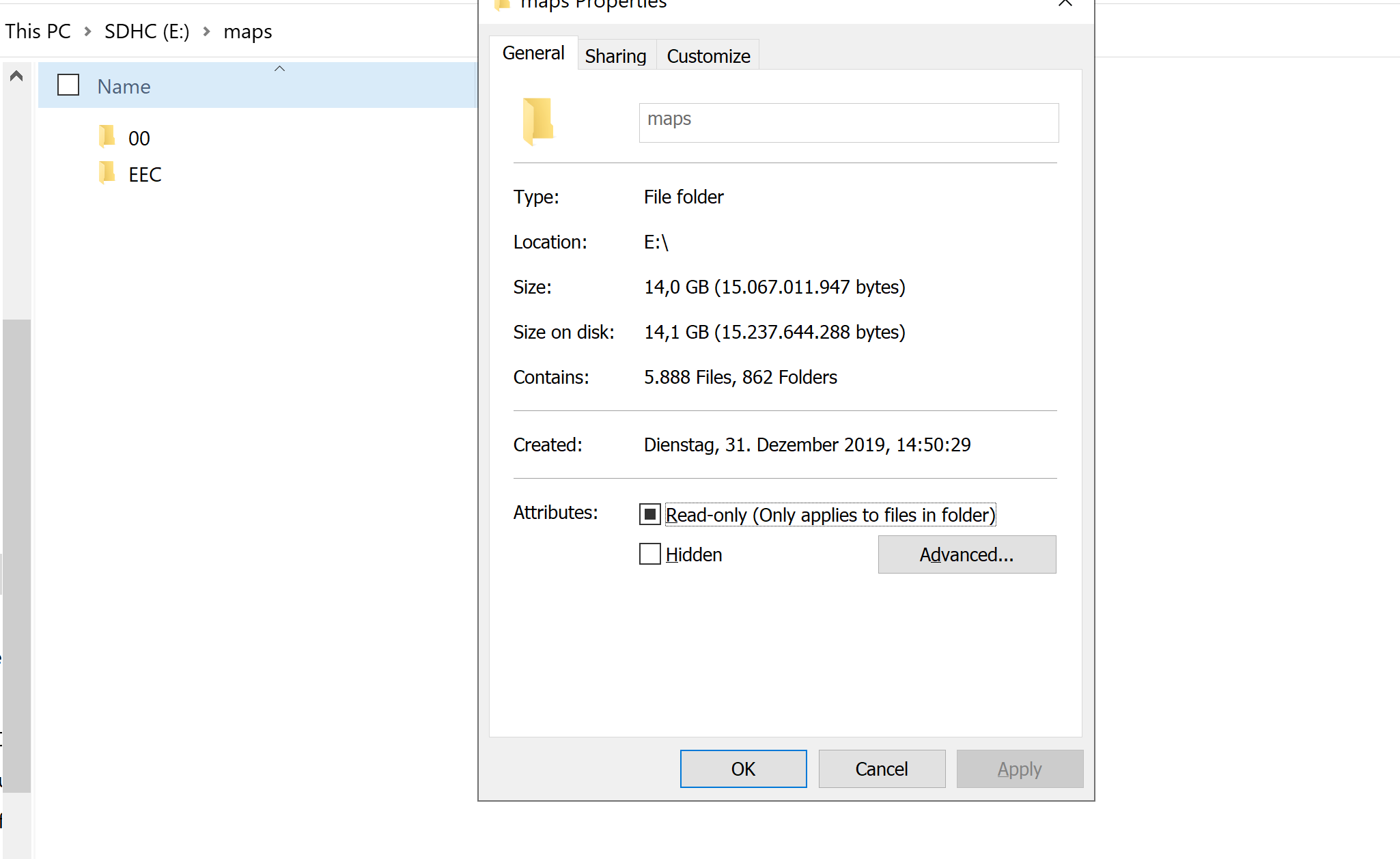

Свалих базата данни за Discover Media - тя изглежда като структурата на съществуващата карта и 14GB
Копирах maps папката 14ГБ върху новата SD карта и я включих в колата.
Не разпознава картата да съдържа база данни за навигация.
Някакви съвети ?

" VW SD Cards have a special Card ID code [CID] and normal SD cards can not be used for navigation data. "
Може би ще пробвам с оригиналната SD карта...

Имаме тема по въпроса MIB2 актулизация на картите за навигация.
Ако медията е Discover Media ви е нужна оригиналната SD карта на колата. Записвате се за бекъп съдържанието и някъде на компютъра, след което подменяте съдържанието с изтегленото от горния сайт. Слагате я в някой слот и имате готова за ползване карта :th_up

Да, потвърждавам с оригиналната SD карта, работи.

Работи само с оригиналната карта. И аз пробвах с друга, но не става. Тънкото е, че при Discover Media просто се качават файловете, пъха се картата в колата и не трябва да се натиска бутона за актуализиране, защото навигацията си ги чете направо от картата, докато на Discover Pro трябва да се цъкне на бутона за актуализиране за да си прехвърли данните на вътрешната памет. Мен това ме бъркаше и пробвах какво ли не и всеки път като цъкнех на бутона за актуализиране ми даваше, че не може да се актуализира, а навигацията в същност вече си работеше с новите карти.
