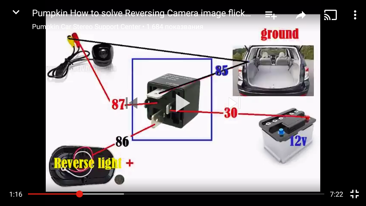

Пак не гледаш където трябва! Сложи едно реле и си вземи плюс и минус от 1во и 4то краче на буксата на задната чистачка.
eatanasov
Мнения: 76
Регистриран на: Пет 12 апр 2013 7:36
Re: VW TOUAREQ 7P 2011 автоматик. Проблем с автърмаркет камера за задно виждане
Мнениеот eatanasov » Вто 16 фев 2021 8:50
JORDITO написа:Пак не гледаш където трябва! Сложи едно реле и си вземи плюс и минус от 1во и 4то краче на буксата на задната чистачка.
Ок. Можеш ли да ми кажеш какво реле ми трябва, за да ида да взема и как да захраня камерата през него?
Релето ли захранвам от буксата на задната чистачка?
Мнениеот JORDITO » Вто 16 фев 2021 9:18

Мнениеот eatanasov » Чет 18 фев 2021 12:53
Благодаря на JORDITO!!!
Взех реле и го монтирах с помощта на снимката, която ми прати.
Всичко работи идеално.
