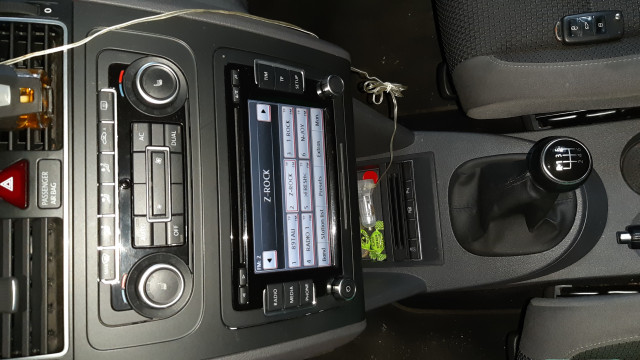

Така изглеждаше CD чейнджъра, когато работеше.

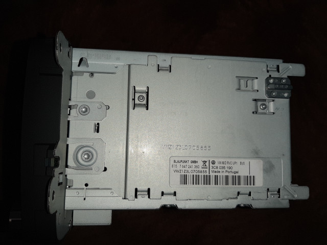

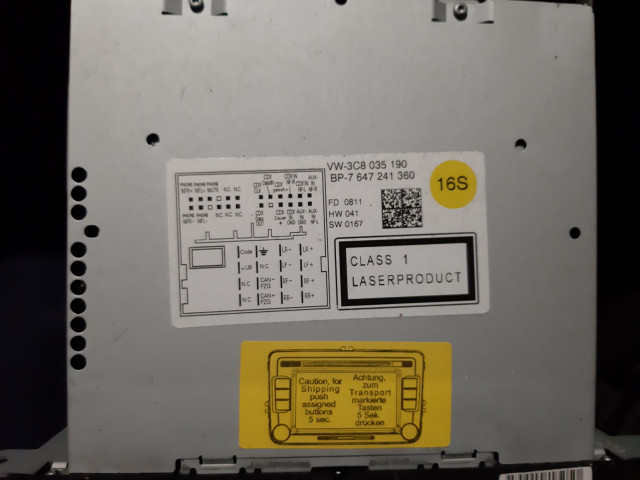

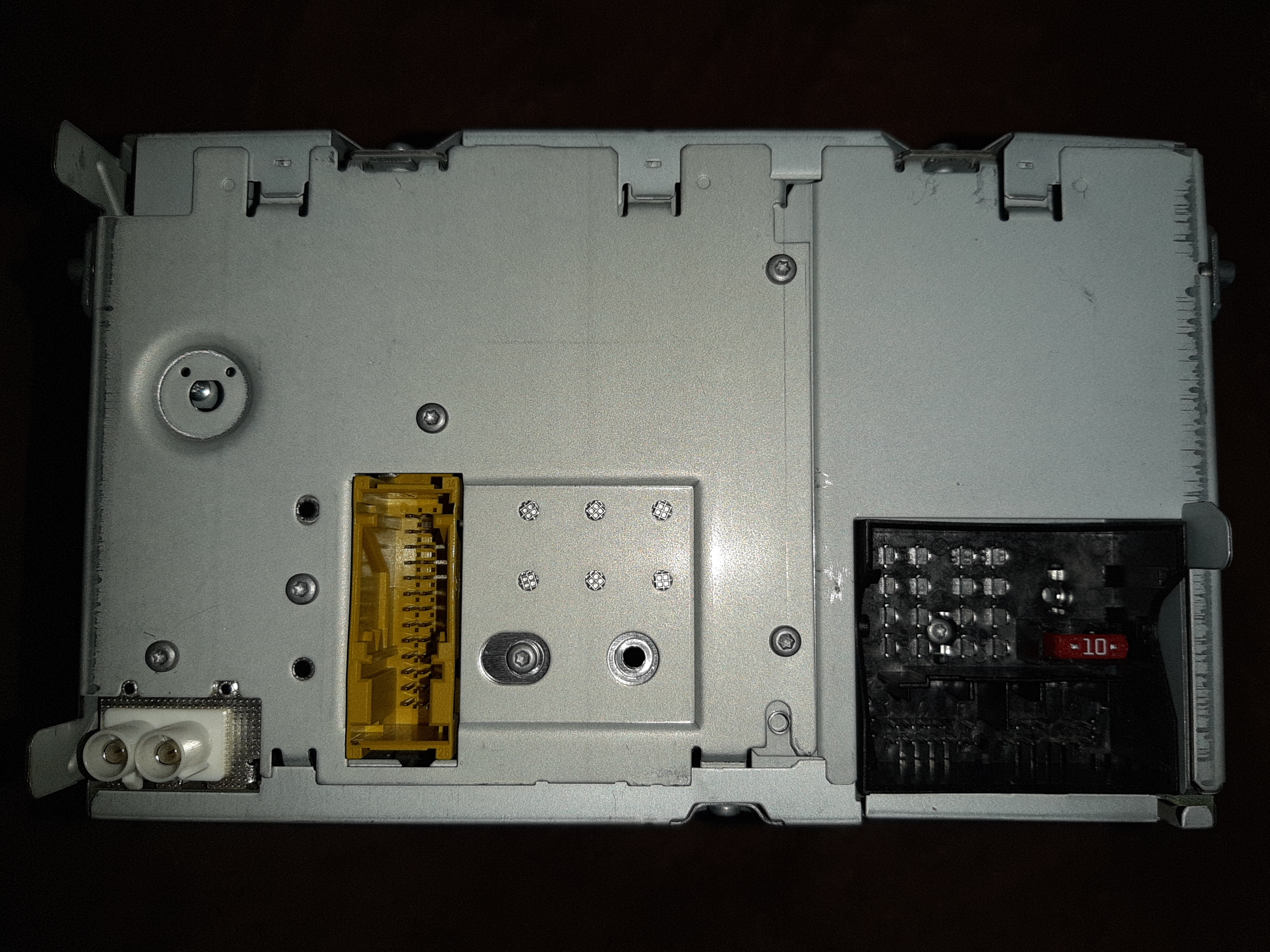

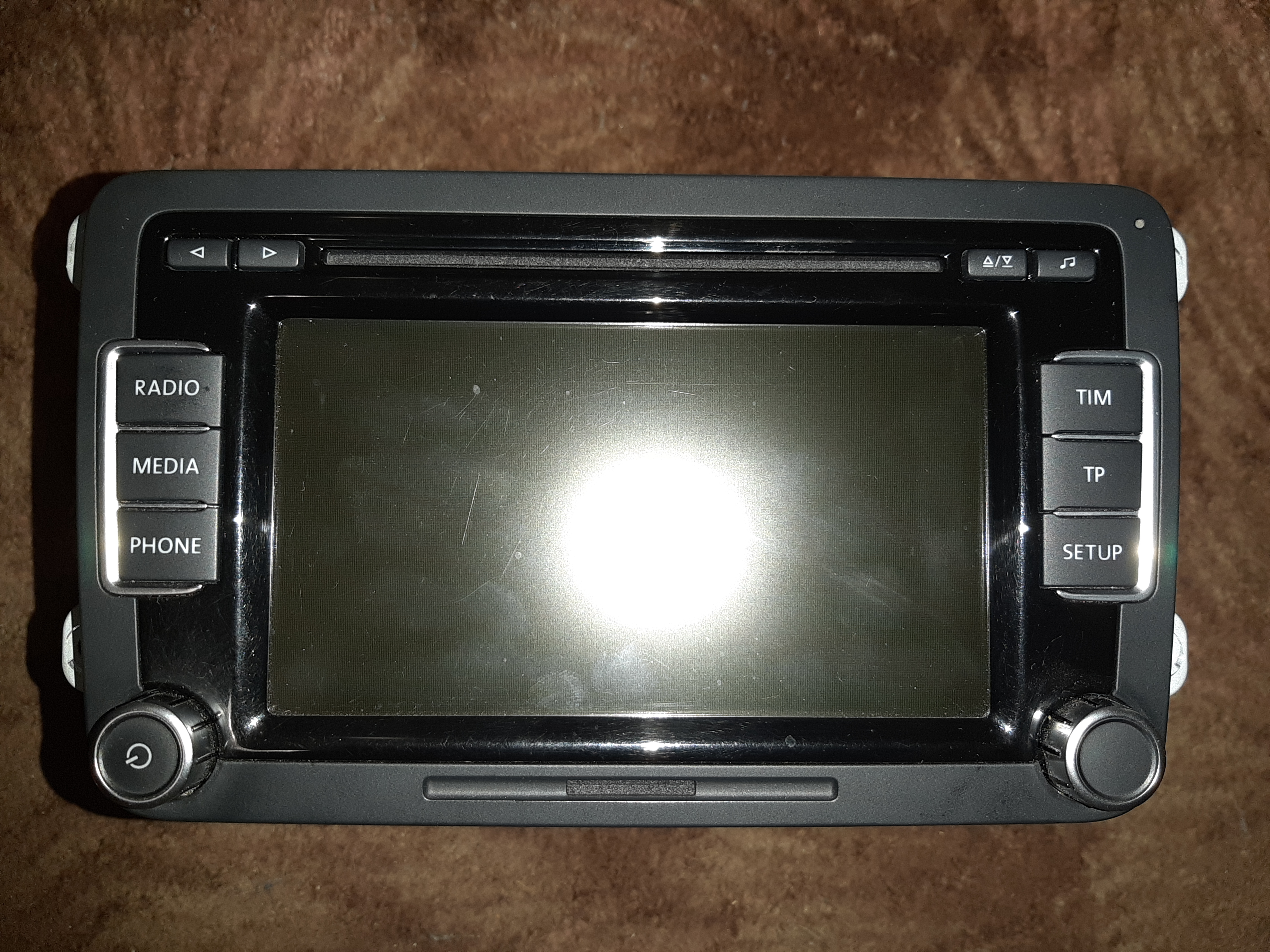

Снощи извадих CD чейнджъра. Разкачих му буксите, но предпазителя се оказа здрав. Когато включих буксата със захранването, се чу звук като първоначално тестване на CD-то. Светна подсветката на бутоните, екранът си остана тъмен. Дадох с ключа на контакт и подсветката угасна. Направих опит да го пусна от бутона ON/OFF, но не реагира. Въпросът ми е подлежи ли на ремонт и ако подлежи, бихте ли ми препоръчали специалист към когото да се обърна? Аз съм от Казанлък, но мога да го изпратя по Еконт/Спиди при необходимост.
P.S. Информативно: Модела е оборудван с оригинална камера за заден ход с възможност за самопаркиране. В жабката на подлакътника има букса, в която съм включил USB флашка (музика МР3). Предполагам, че е включена в жълтата букса на задния панел. Ето още снимки:
