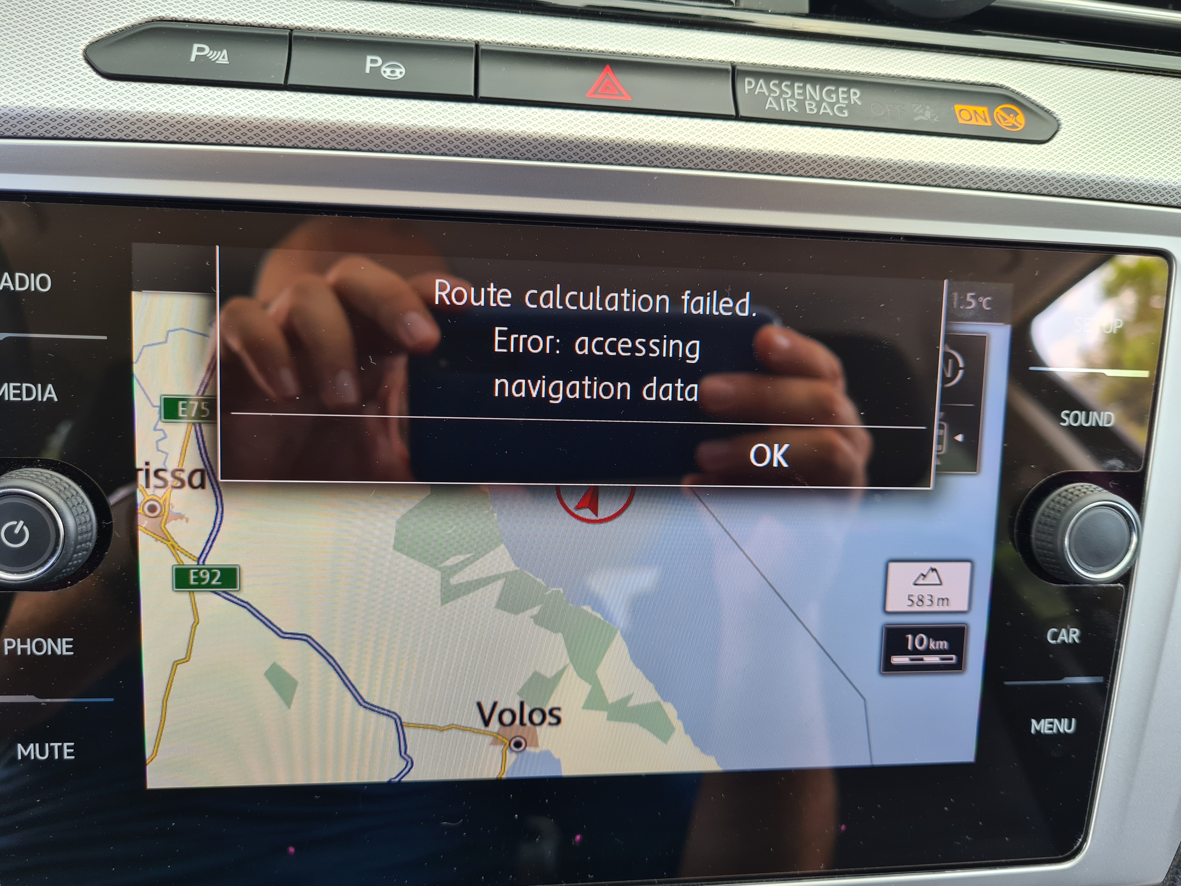

като минавах границата с Гърция и нещо се бъгна навигацията. MIB2 Delphi Dicoverer Media 2017 на Пасат Б8 1.4 тси.
Моля, дайте съвет как да го оправя!

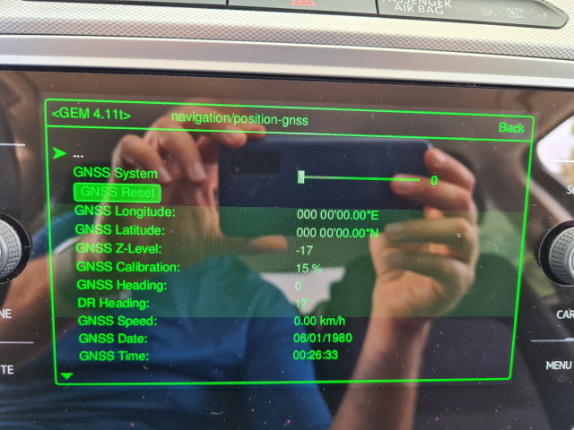

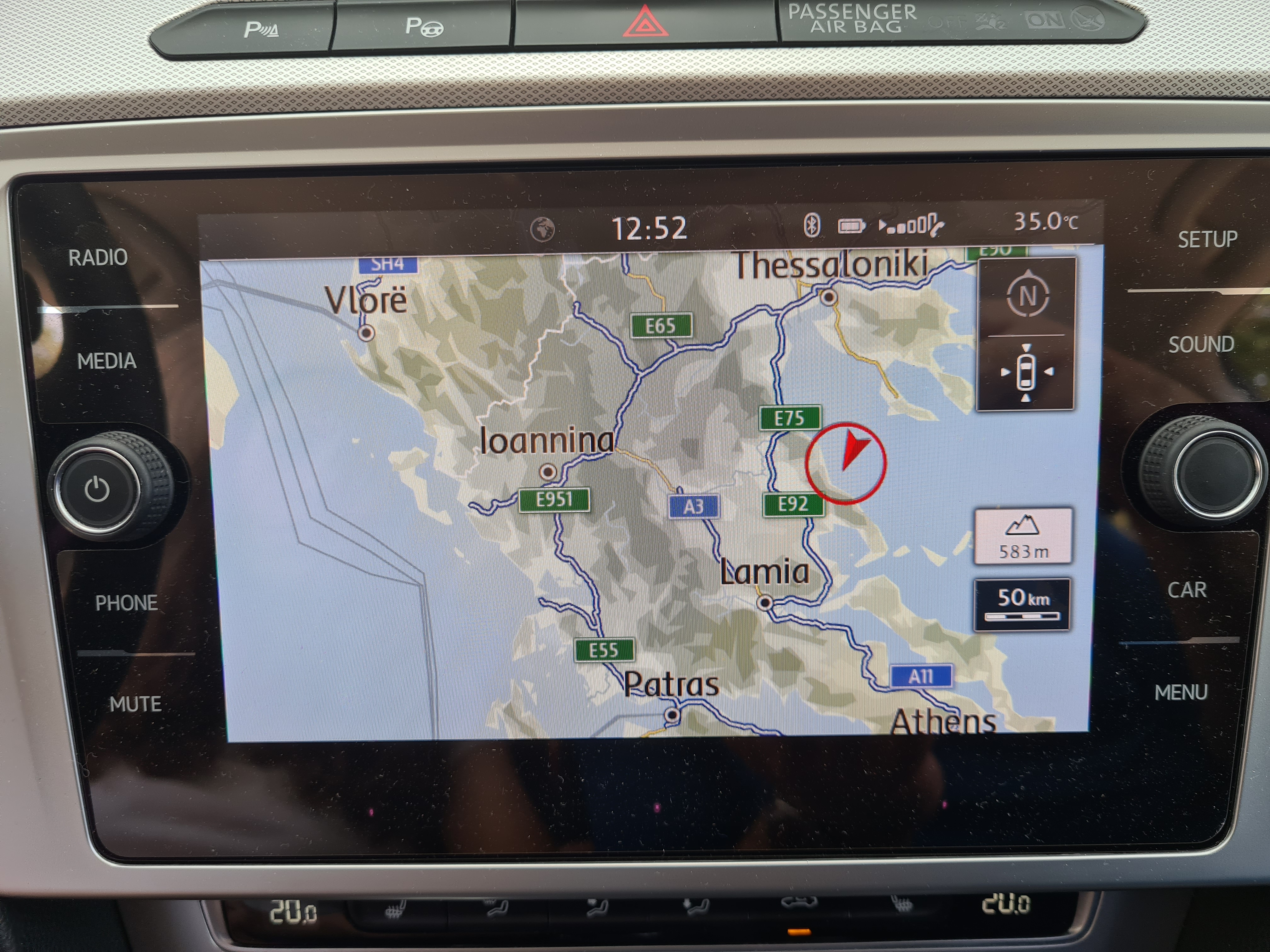

Бъгът се явява в това, че ме позиционира вместо в Йонийско море, някъде в Егейско море, има успоредно изместване по меридиан.
Всички други функции на юнита си работят, радиото, блутута, андроид ауто нямат проблеми. Също забелязах, че са се бъгнали посоките: карам на север, а компасът ми показва, че се движа на изток. Досега 2 години, никакви проблеми и изведнъж сега се случи това грешно позициониране.

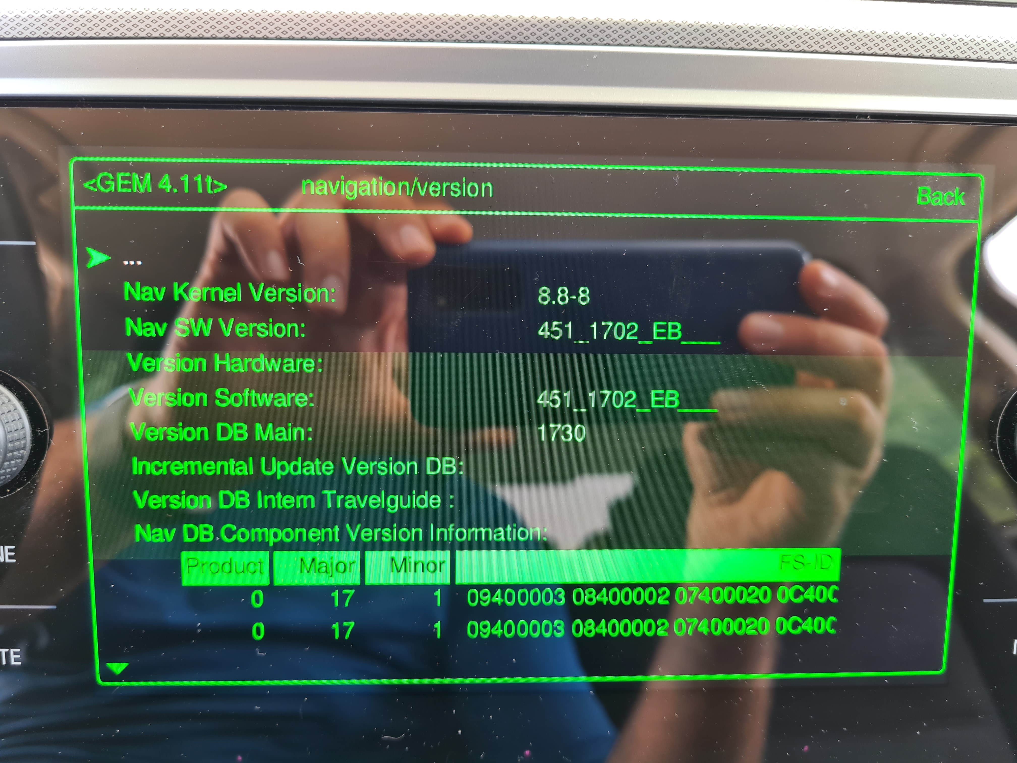

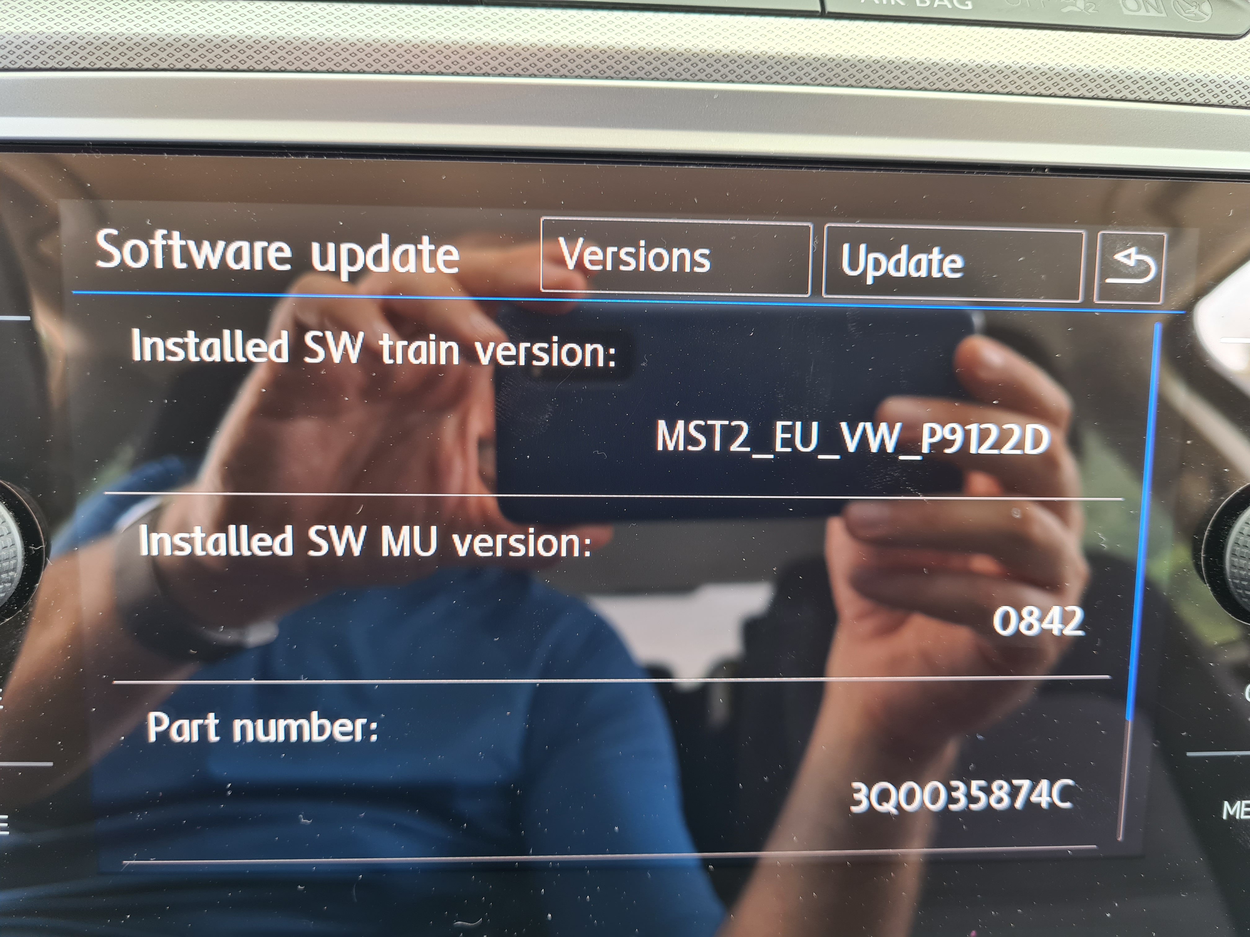

Преди 2 години ретрофитнах този юнит, оригинално колата е с Composition media от завода. Използвам гпс антена от Али Експрес, която е в таблото с юнита в жабката. Тогава един поляк се беше вързал в колата ми remotely и махна CP и отключи всички възможни функции. Юнитът дойде с оригинална карта в него и нея си ъпдейтвам от сайта на VW. Сега също я ъпдейтнах с новите карти от юни 21, но това не оправи проблема.

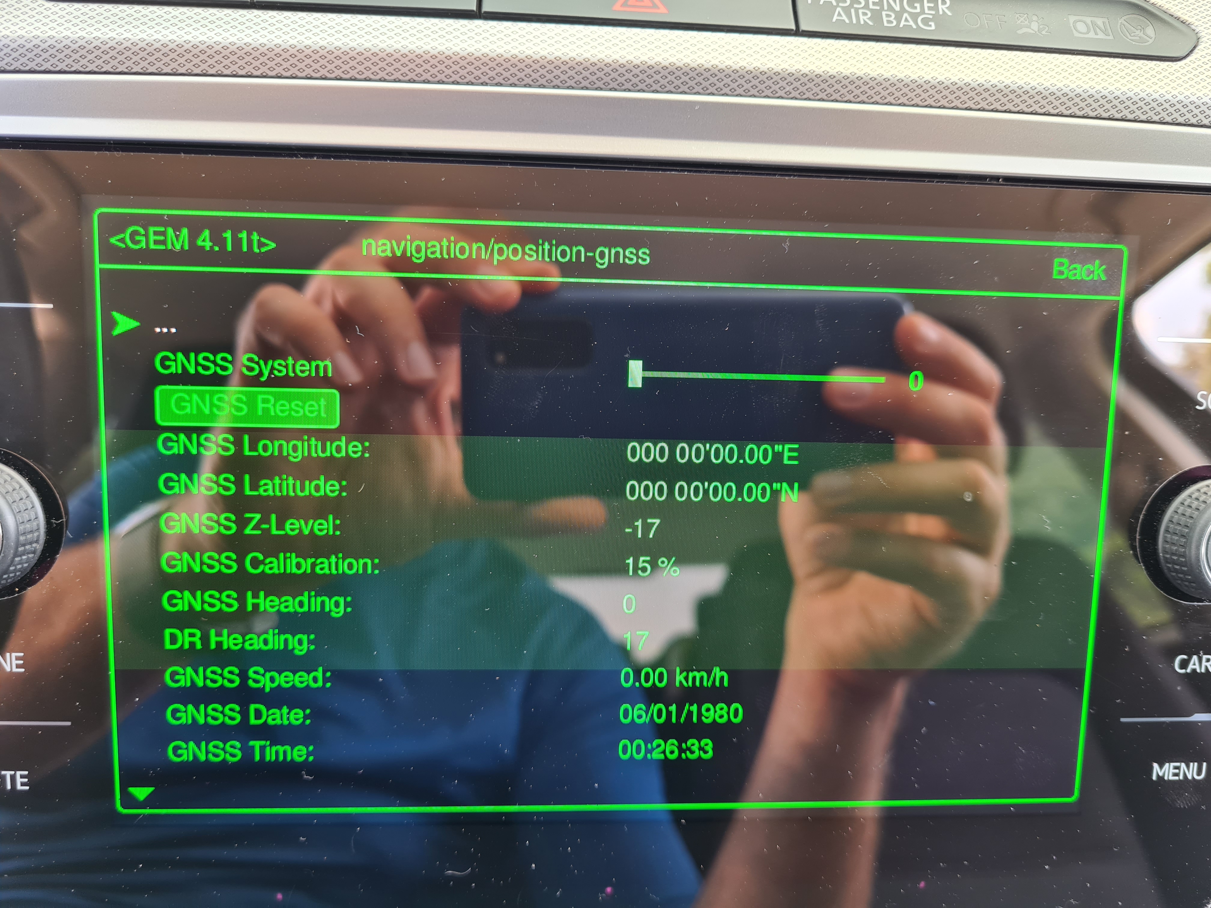

Търсих в зеленото меню дали има някаква функция за рисет не намерих. в Settings имаше reset to car default. Направих ресет на Навигацията, но нищо не се подобри. Все така ме позиционира в Егейско море. По долу пускам screenshots:

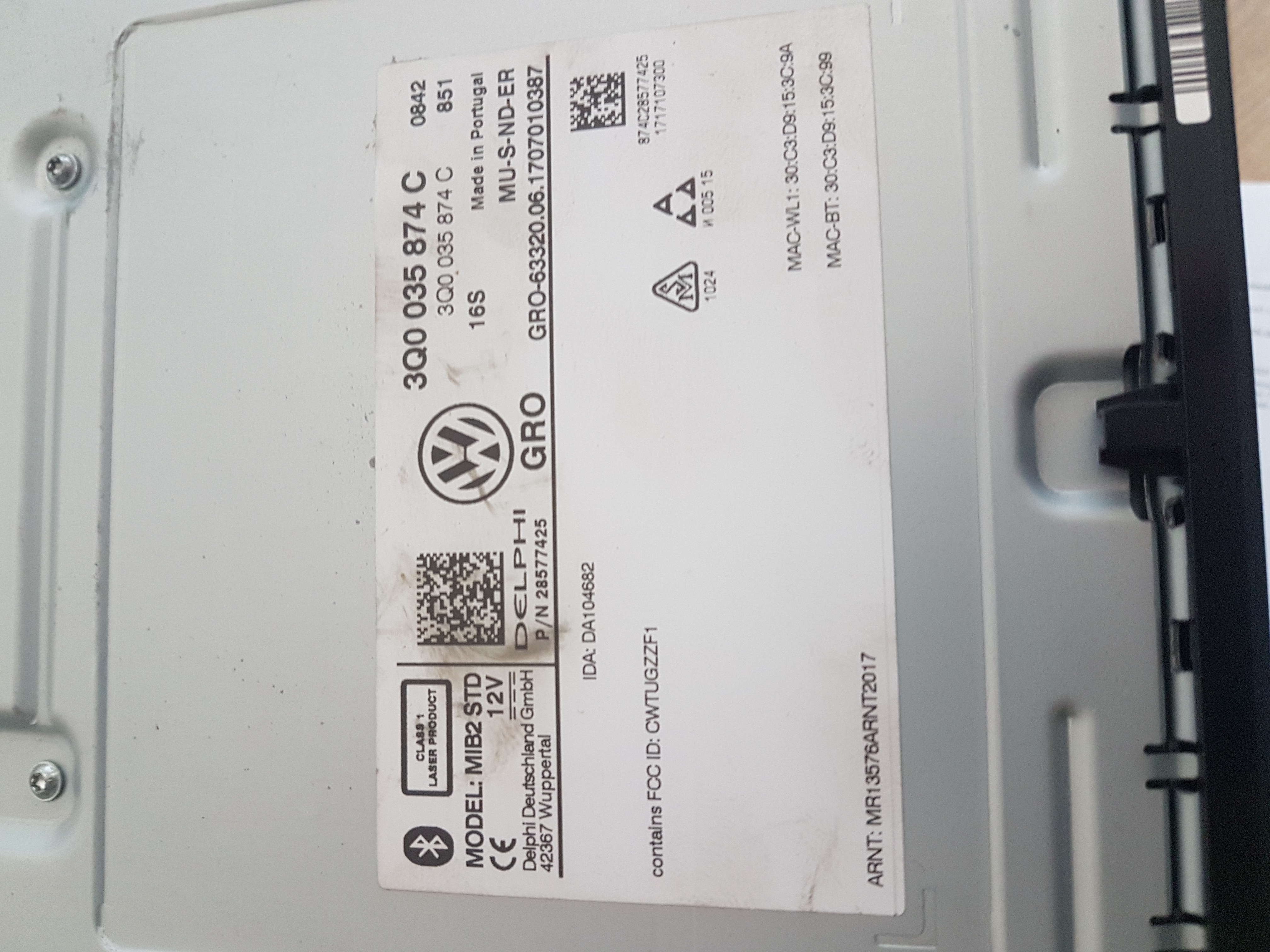

ето и снимка на юнита МИБ 2.

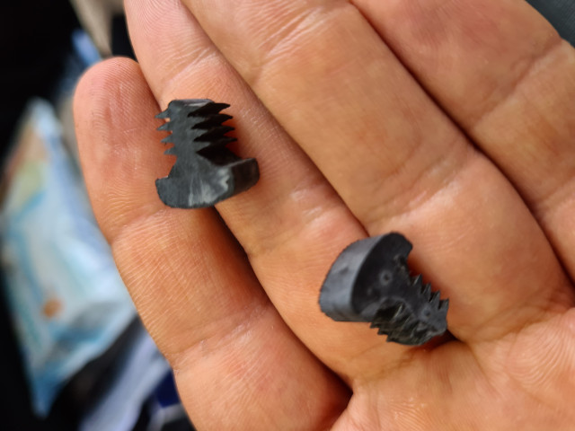

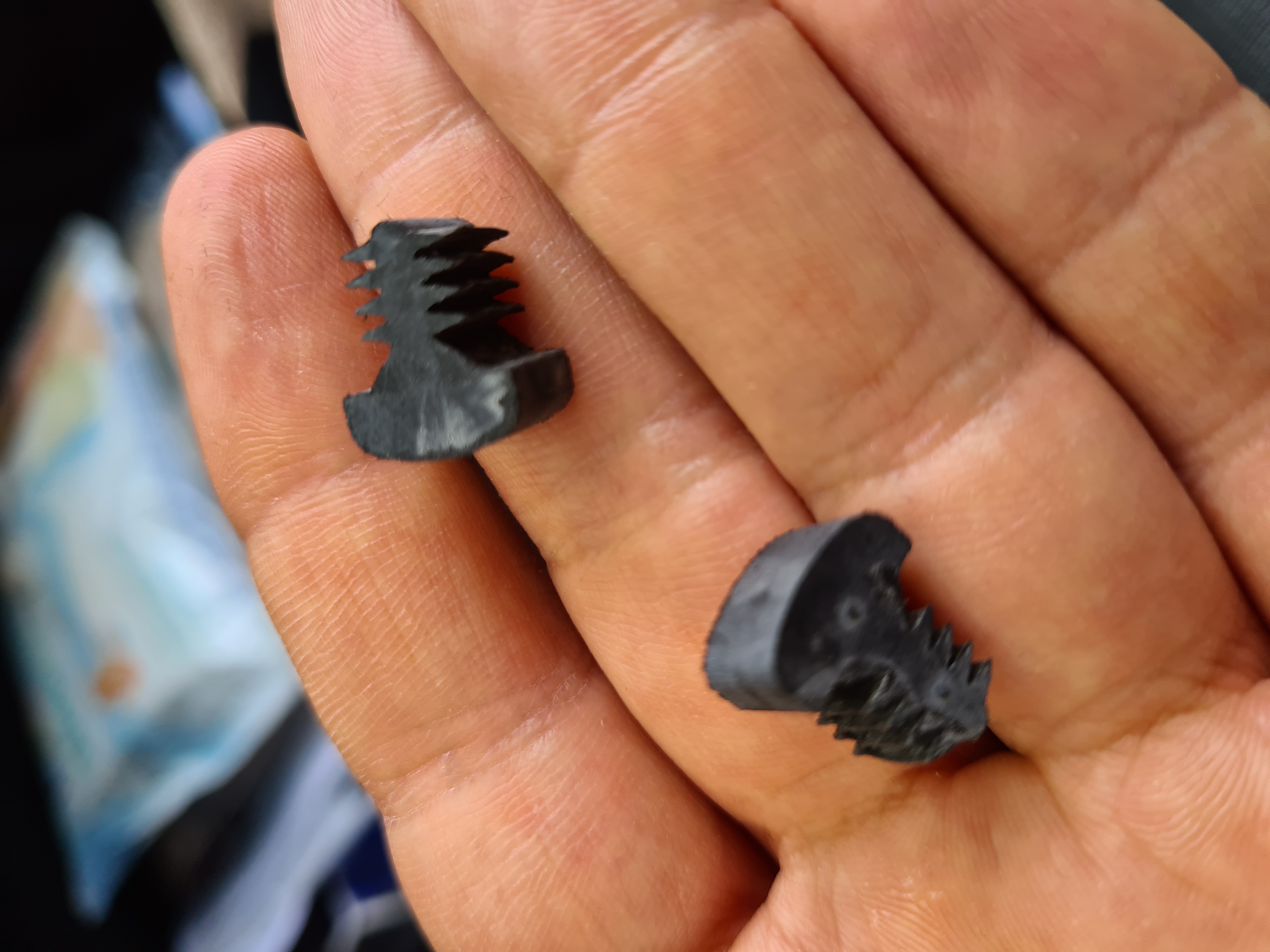

п.с.също така като го вадих сега паднаха две гумички, нещо не се ориентирам къде да ги сложа обратно?

оправих го, проблемът беше в буксата на гпс антената, кабелът се беше поизвадил от буксата си и не влизаше хубаво в юнита.
гумичките им намерих местата: 2 в дъното отдолу и две в дъното отгоре. но хлабаво стоят и при следващо вадене пак ще паднат.
