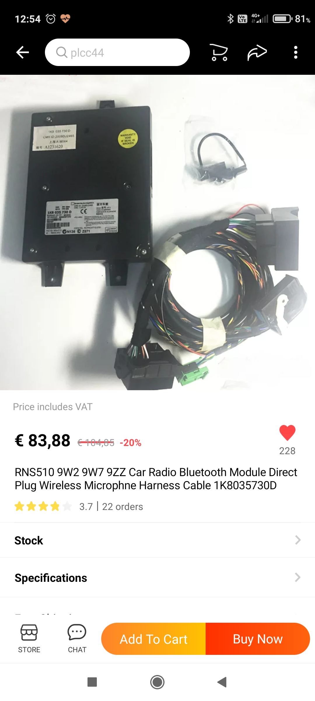

Колеги ако взема модула от снимката дали ще стане на моята навигация RNS510 в Пасат б7? Колата не е имала блутут и няма окабеляване, но има микрофон в плафона.
Освен това какви възможности има този модул? Реално ми е необходимо да приемам разговори и да пускам музика от телефона в колата.
За информация на таблото дисплея ми е цветен.
Rns510 и блутут модул от Aliexpres

Няма да визуализира на дисплея на рнс510. Модула е ограничен бейсик. За цена хайлайн модел приемам ЛС

Това че не визуализира не ме притеснява.
В тази си конфигурация от снимката плъг енд плей ли е за RNS510 (освен прекодирането разбира се).
Има ли разлика в кабелите за RNS и RCD?

Не няма разлика в окабеляването. Щом имаш микрофон значи имаш гласови команди, леко преправяне на вход изход на микрофона ще се наложи на зелената букса

В края на краищата поръчах модула от Алито само, че с по-евтиният кабел(кабела завършва само със зелена букса към RNS - а и не е плъг енд плей) и миналата седмица взе че пристигна.
Оказа се че братята китайци не са сложили схема за свързване, но добрият чичко Гугъл знае всичко.
Наложи се да си ползвам старата зелена букса поради това че тя влиза в куадлока заедно с другите букси, а новата с окабеляването на модула е направена да се сложи самостоятелно. В крайна сметка си оставих оригиналния микрофон и само сложих останалите жила от новия кабел на зелената същесвуваща букса. Просто ги вадих един по един и ги местих от едната на другата на същите позиции.
Другото съще е лесно. Закачаш плюса (червен кабел) за модула към плюса на RNS-а (също червен кабел) и масата (и двата кафяви). Аз ползвах едни клеми без рязане на кабели, но варианти много. Другите два кабела са за КАН, като тук се поразрових да установя кой точно е + и кой -, но както казах Гугъл знае всичкл.
Прекарва се кабела под мокета до пасажерската седалка и там се слага модула. Може и в таблото да се сложи, но ало решиш да го замениш с друг ще трябва да разгобяваш, а и оригинално стои там.
След това се прекодира с Vag Com и всичко заработи.

Все още не мога да дам отзиви, тъй като го изпробвах само в гаража (обадих се на жената) на изгасена кола. Като имам повече впечатления ще пиша, но на първо четене разговорите са ок. И качеството на музиката от телефона не е зле, въпреки че първоначално беше много зле, но в последствие изключих еквилайзера на телефона и се оправи.

След като покарах повечко колата и използвах bluetooth - та за разговори и слушане на музика мога да кажа че качеството е на доста добро ниво. Сравнявам го с фабричния bluetooth на служебния ми нов Нисан.
