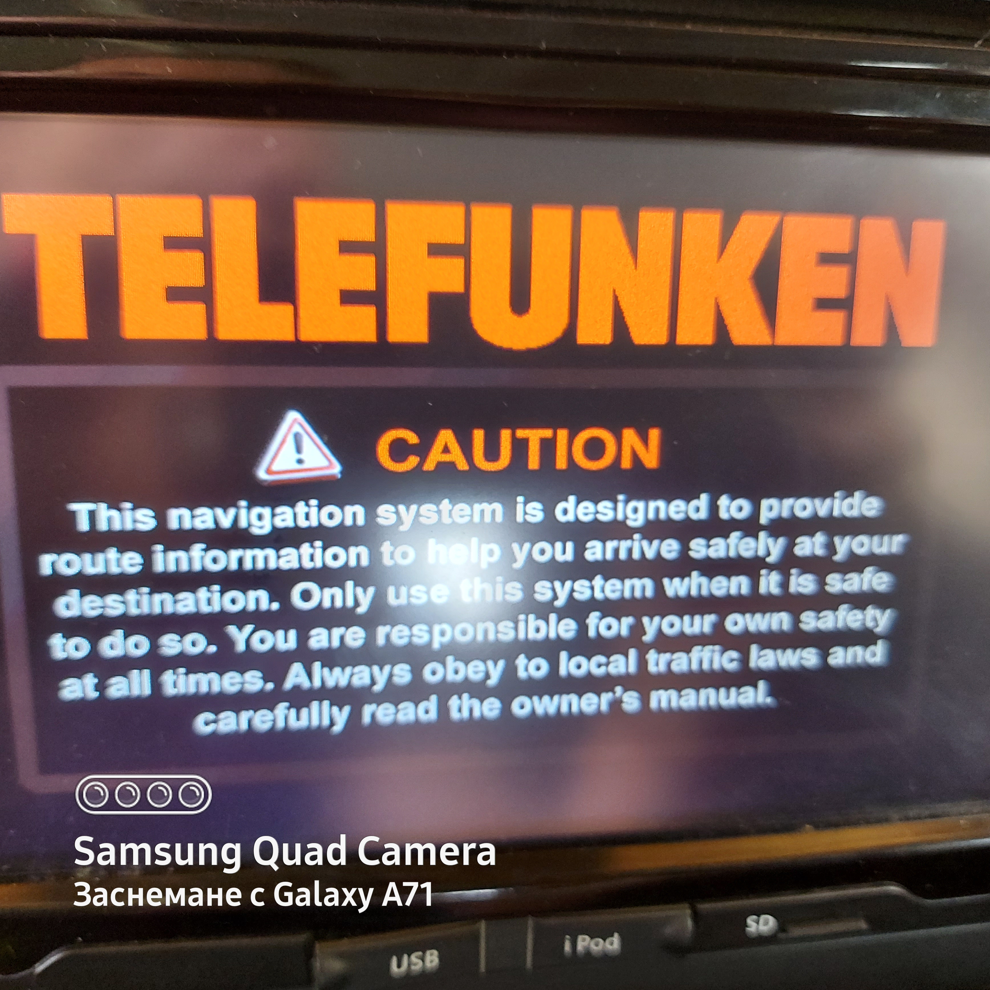

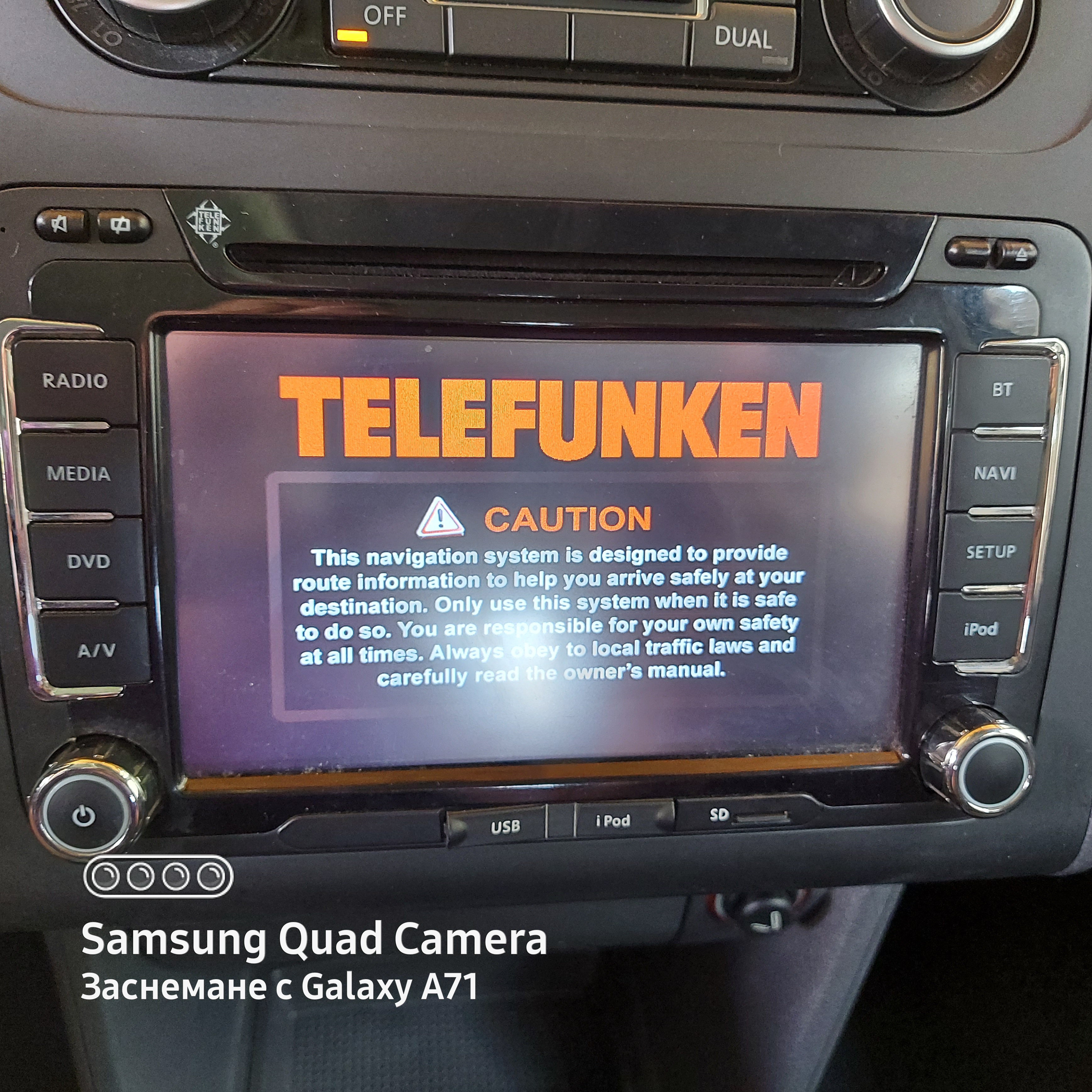

Здрасти! Обаче аз мисля, че тази мултимедия е фабрична ,защото модела е Telefunken tf as 91 80 vw, същата е инсталирана и на Skoda.
11a-datenblatt-tf-as-9180-2-din-navireceiver-vw-ohne-dvd.pdf
Ето снимки
(243.31 KиБ) Свален 191 пъти

Фабричната мултимедия е RNS510.
Тази е ОЕМ продукт, който само външно наподобява фабричната.
Някъде е възможно дилъра да я е предлагал като алтернатива на фабричната.
Като провериш VIN на колата с каква мултимедия пише, че е произведена?

@alexander_kradachki - пробвай ресет с кламер през малия отвор горе вляво (до бутон MUTE). Но това не е ОЕМ медия, а афтермаркет (може би е андроид)

Не стана нищо с кламера.Пише че Vw OEM STYLE и софтуера на навигацията е IGO PRIMO. Прикачил съм PDF на характеристиките.
11a-datenblatt-tf-as-9180-2-din-navireceiver-vw-ohne-dvd-1.pdf
(243.31 KиБ) Свален 188 пъти

Не е оригинална. Навремето подобни слагаха от Dynavin и Zeneq,но са си афтърмаркет. Вероятно е с Windows CE. Шанс да я оправиш почти няма. Пиши на Телефункен да ти изпратят линк с фърмуера. А ако е сгънал някой компонент я прати на Николай в Бургас. Аудио музикален център Бургас.
