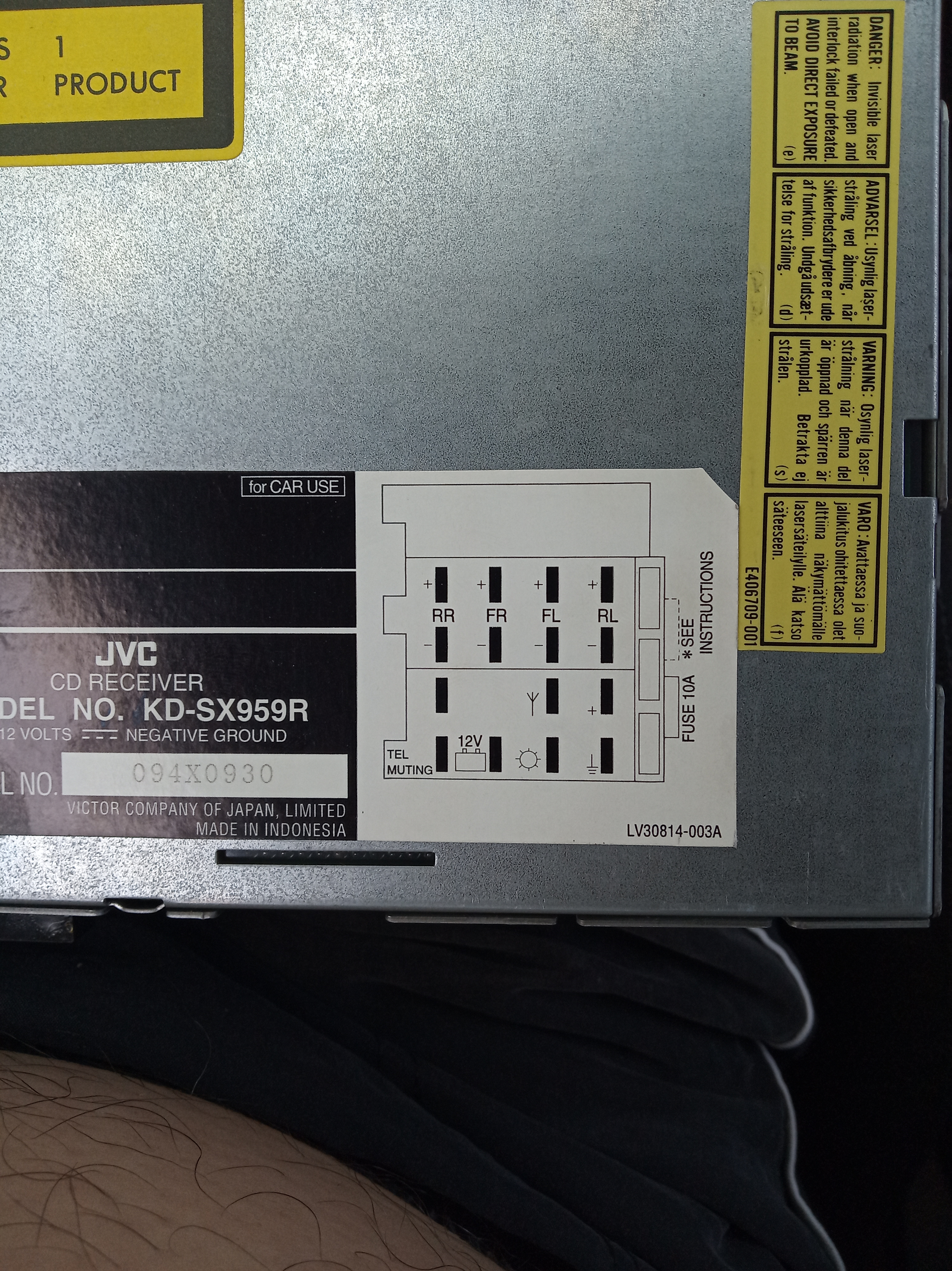

Приложил съм и снимка на схемата на старото радио,там където пише Tel Muting нямаше закачени кабели на буксата която излиза от колата. В момента нямам снимка на схемата на новата мултимедия, но тя не е с европейска букса, затова трябваше да взема женски преходни букси и да запоя кабелите от китайската към евро преходната букса. И в тази връзка се сещам за другия проблем, а той е че при изключване на радиото някои настройки се губят. Интересно че не всички. Например станциите не се губят,еквалайзера не се губи, настройката за предупреждението за гледане на видео в движение не се губи, но датата,часа, настройката за силата на звука,и звука при натискане на бутон се губят. Не ме дразни друго само това бипкане при натискане на бутон. Изключвам го,но щом спра мултимедията при следващото пускане бипкането пак е включено. Мисля си че трябва да разменя кабелите за 12V и постоянния плюс,но не съм сигурен. Също така при контакт никакви бутони на мултимедията не светят,и в тъмното само с напипване мога да нацеля копчето за включване,не знам така ли е този модел или има общо с другите настройки. Нито при контакт нито при включване на габарити/фарове светват копчетата. Но главният въпрос на поста ми е има ли така наречен реверс в голф 4,или не,и ако има,къде да го търся. Благодаря предварително на отзовалите се.

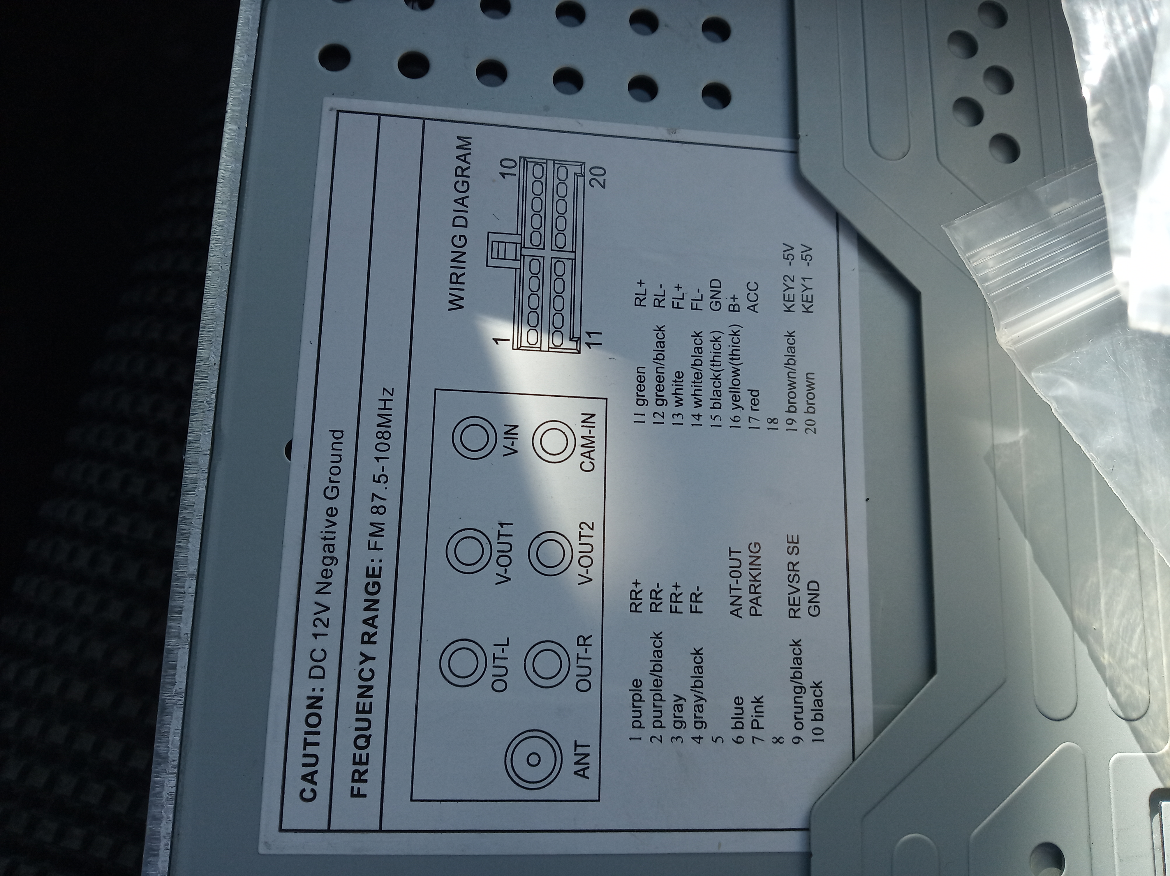

Разбрах схемата за камерата,сега само ме интересува дали ако разменя червен и жълт кабел ще спрат да се губят настройките.

Вземаш мултицета и мериш кое е постоянно 12V, и кое през контакт. На това дето е нарисуван акумулатор 12V връзваш постоянното захранване. На другото - връзваш 12V от контакт. Би трябвало да почне да си помни настройките.
За да ти светнат бутоните в тъмното предполагам трябва да се подаде напрежение към извода с лампичката. На 4ката има кабел който е за осветлението и силата на светене се регулира заедно със силата на светлините по интериора от копчето в ляво от волана.

Там е работата че на китайската букса няма кабел за осветление (illumination). Когато в тъмното случайно нацеля копчето за включване,тогава всички бутони светват,и мога да избирам какъв цвят да светят. Има и някаква настройка която се сменя от слънце на Луна и обратно но не мога да разбера за какво е.

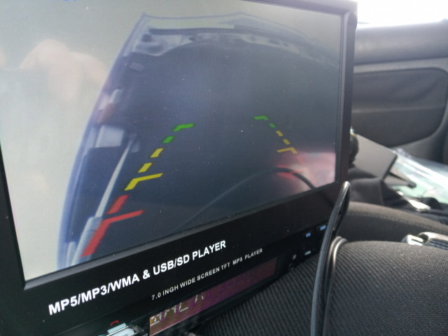

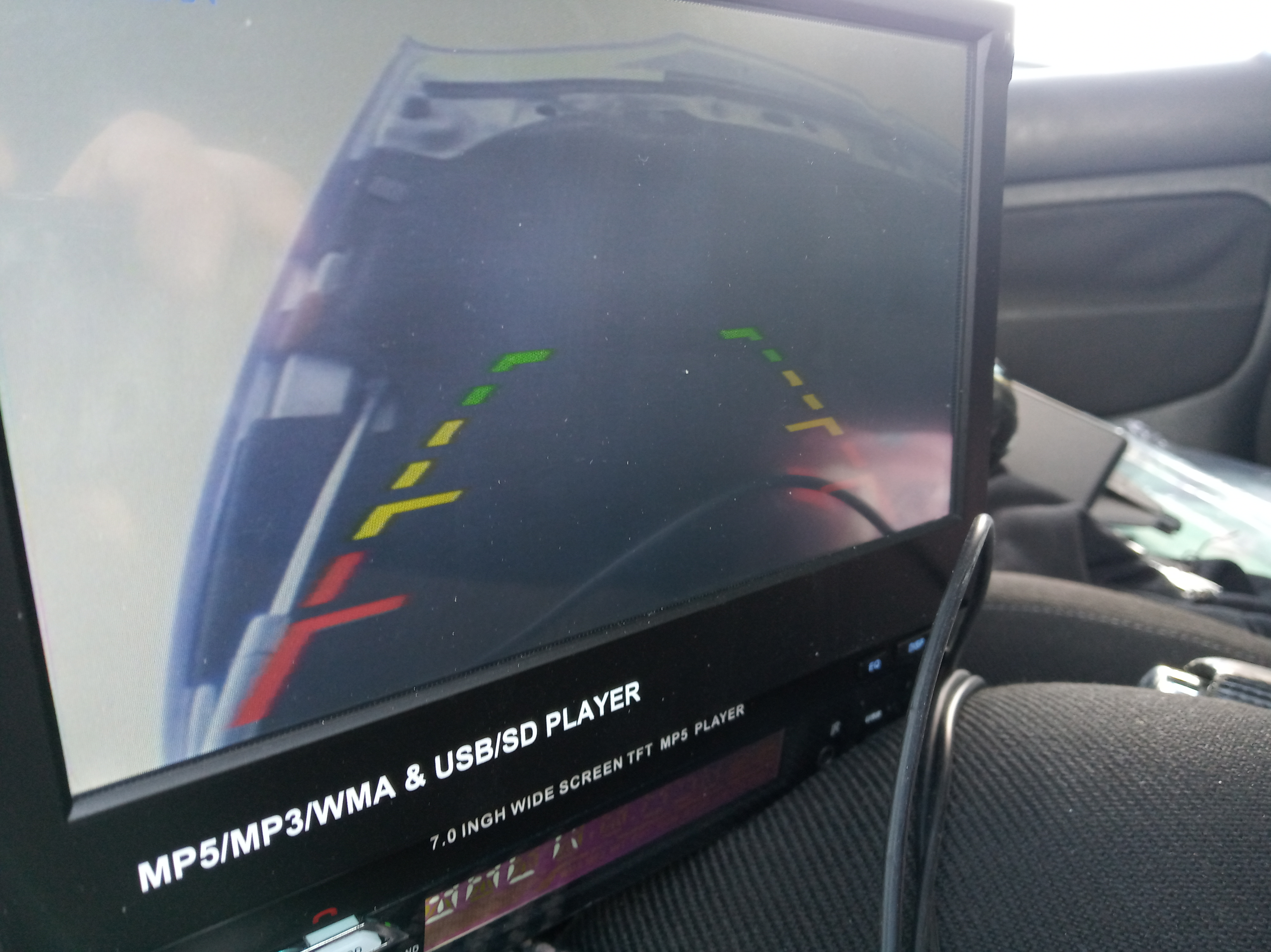

Схемата с камерата е следната - мислех че този реверс е кабел който излиза от колата,и затова се чудех къде ще го диря. А се оказа че кабела за сигнала от камерата се връзва към кабела реверс на буксата на мултимедията,и воаля,готово, всичко си дойде на мястото. Сега само пробвах като взех захранване директно от акумулатора,в следващите дни може би ще се хвана да я свържа. Ето пробна снимка

Без GPS е. С gps беше 200 лв,без 140. Моята е без. Операционната система е някаква си Wince мисля че.
Между другото ето схемата на мултимедията. Останаха свободни само двата кабела които са за управление от волана (key 1 и key 2),и parking който е явно за сигнала от ръчната спирачка, защото като искам да гледам видеа, излиза едно предупреждение че трябва да е дръпната ръчната за да мога да гледам,слава богу има опция това предупреждение да не се появява. Интересно ми е че има 2 нули(GND) но може би втората е ако вместо кабел използвам безжичен предавател за сигнала от камерата, така си мисля защото на приемника за сигнала има допълнителен черен кабел,а иначе както съм опънал кабел от мултимедията до камерата,нулата я взема от задните светлини и отпред на мултимедията няма нужда от допълнителна нула.

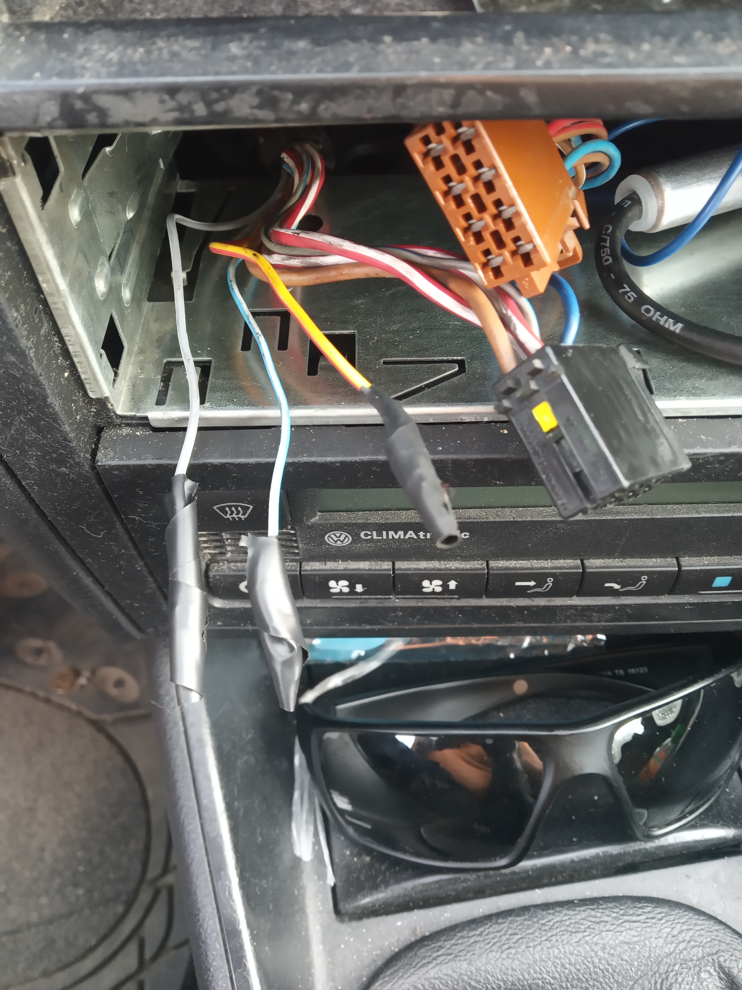

Ти си се прекарал с най-дървения китаец, който се предлага на пазара... Тази конзола дет ти пречи... ядох го същия к** като монтирах моята, трябва да се свали цялата конзола и да си я изрежеш... аз това направих, свалих и изрязах задната част, за да нямам ядове.

Аз на място я изрязах. Сега всичко работи. Не показва имената на станциите, настройките се губят но дори да разбера как се оправя този проблем няма да се занимавам защото сваля ли я пак ще си отворя нова работа. Тази сутрин реших да я пробвам на тъмно,от високата резолюция ли от какво се виждаха дори прашинките във въздуха дотолкова че ми пречеха да виждам всичко останало
но като цяло съм доволен. И видеа си гледам и музика си слушам,и камера за задно виждане си имам.
