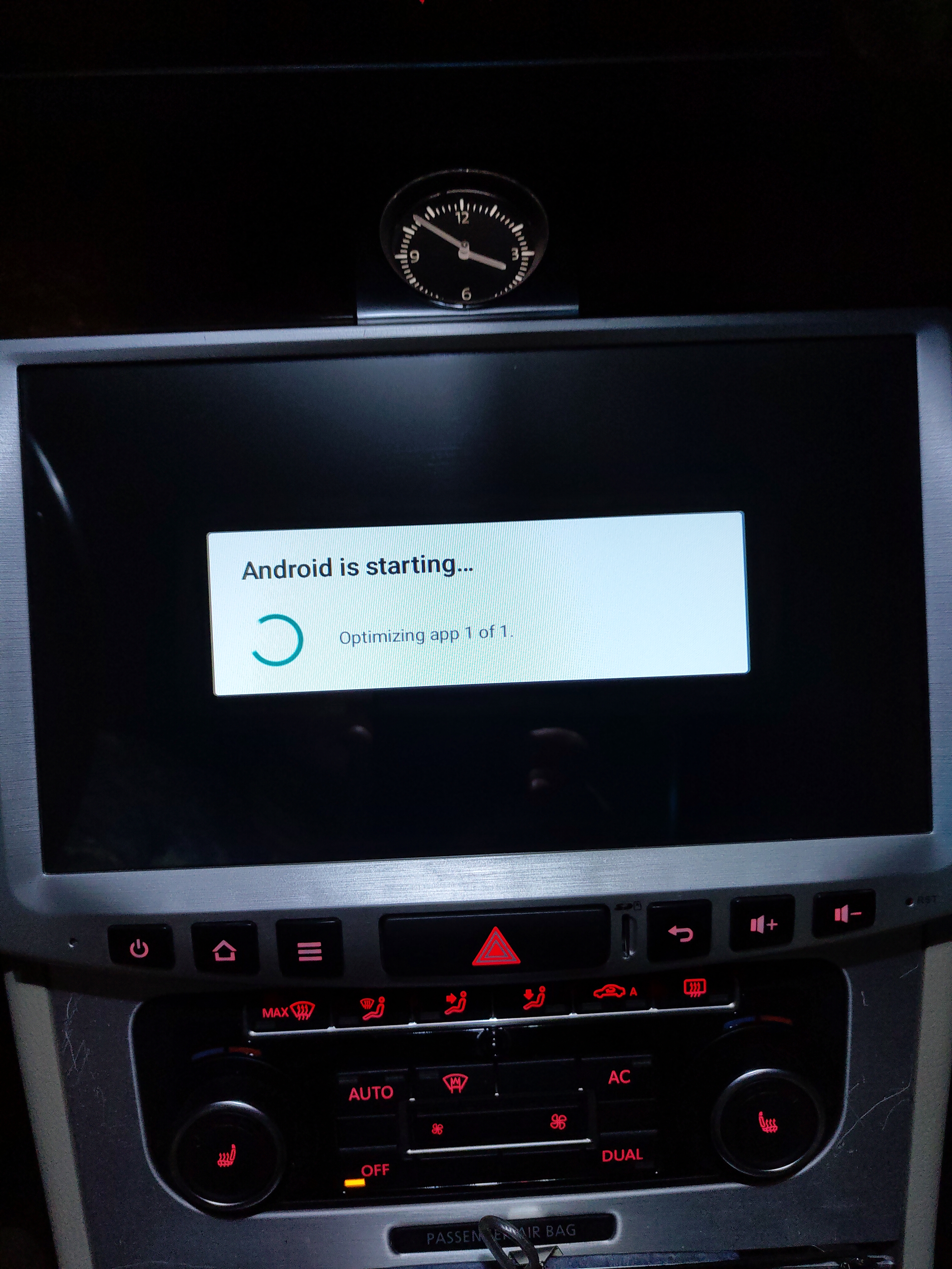

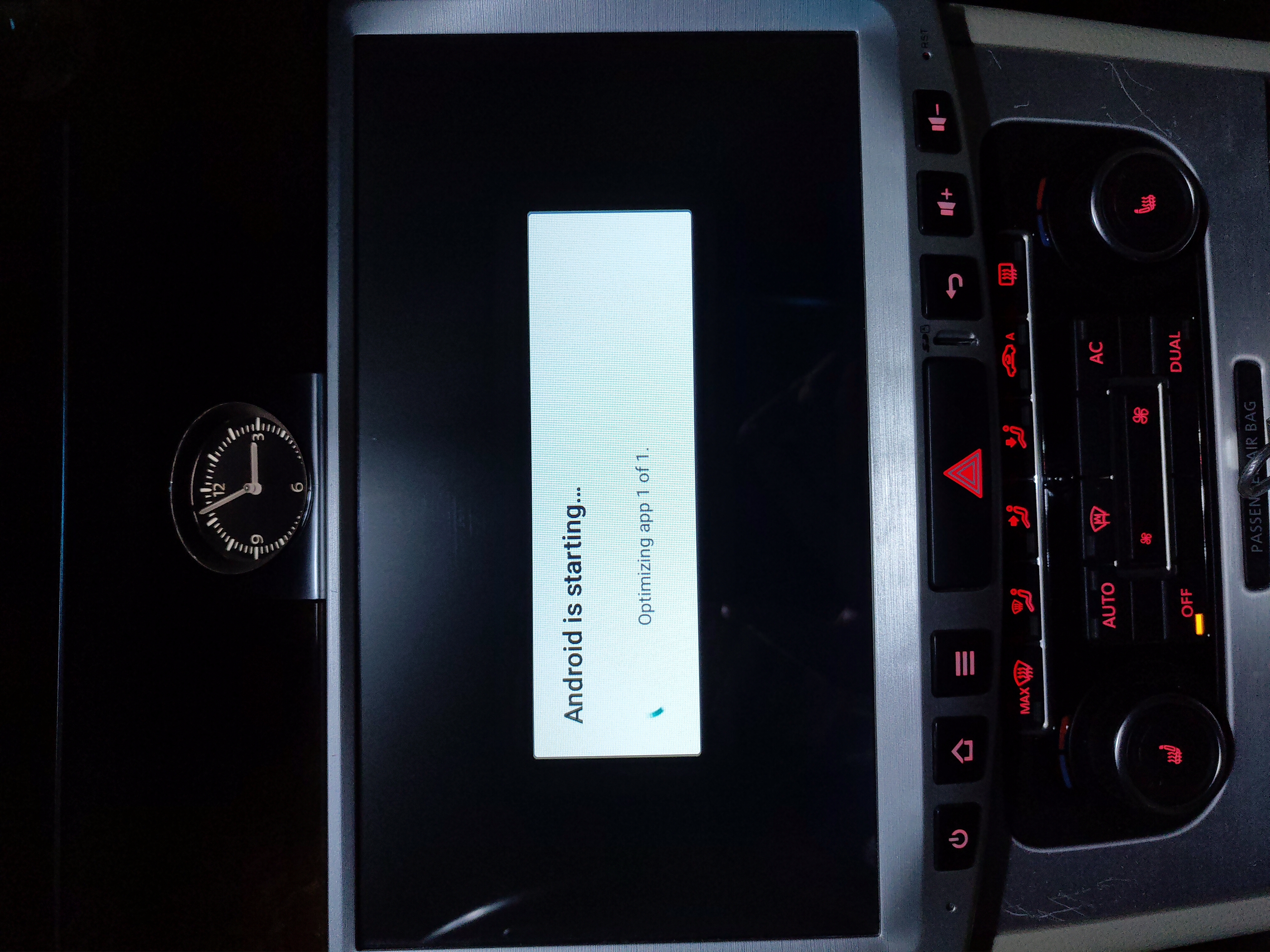

Здравейте,
от 5-6 дни имам съответният проблем с мултимедията ми, гогато стартирам автомобила на тъч дисплея изписва
Android is starting...
Optimizing app 1 of 1.
така за около 4-5 мин. и се рестартира отново с логото на vw и android lollipop.
пробвах всичко , резетвах с иглата - нищо. пак същото.
махнах клемите на акумулатора ,за 30 мин. ( понеже имало памет) пак същото положение. стоях 30-40 мин.близо до WI-FI-то ми (където го бях свързал преди време) с надежда нещо да се ъпдейтва....но без резултат.
задържах копчета,пробвах с разни комбинации- нищо не става. все едно и също! четох по разни форумичужди и бг. не можах да намеря разрешение на този проблем.минах и през 3-4 сервиза където поставят аудио,gpsi и аларми,никъде не можаха да помогнат.
Моля, ако някой може да помогне или се е сблъсквал с подобен проблем да пише!
Благодаря!
