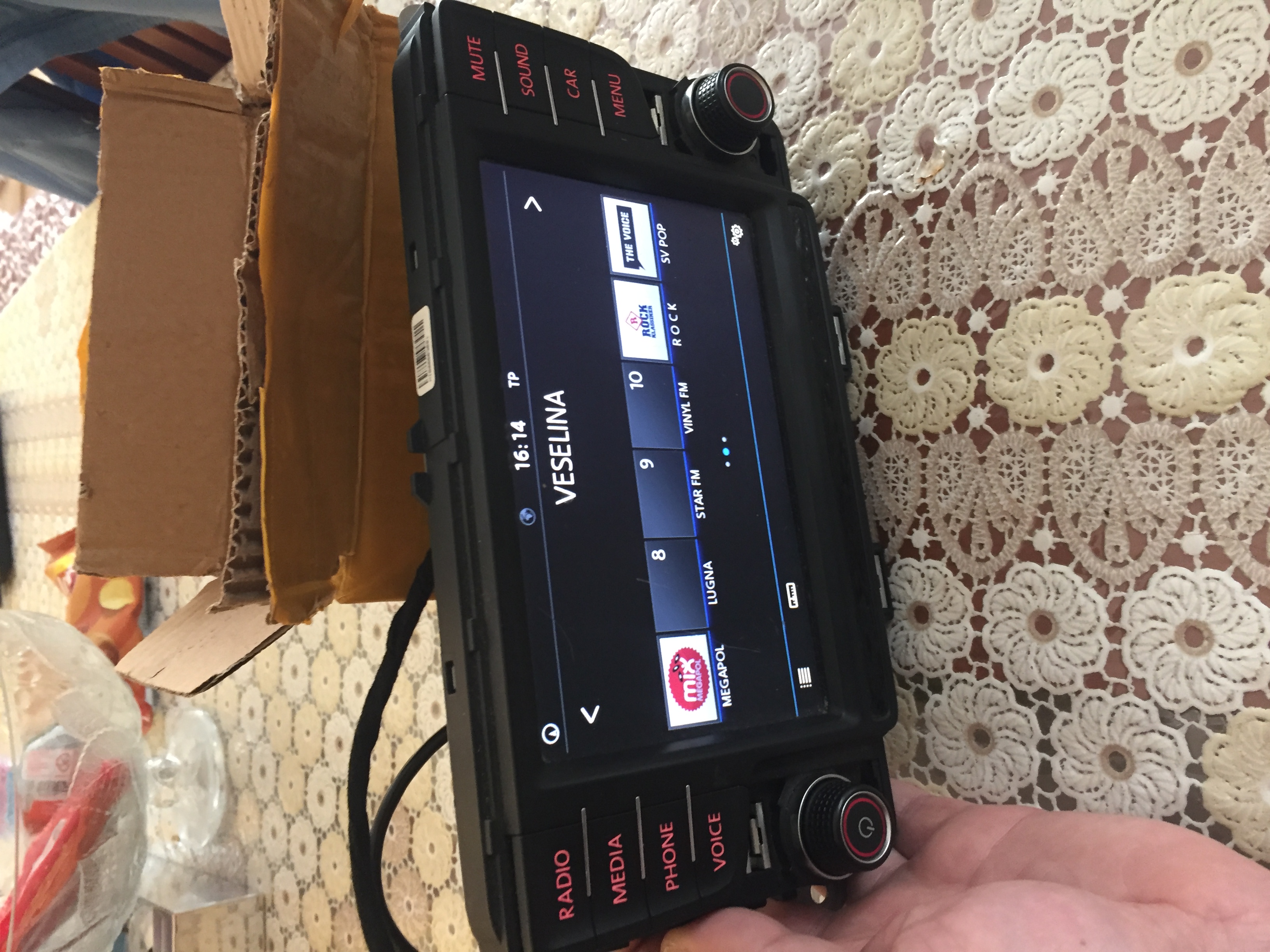

Голф Mk7 2014 5G0035819A Composition Media
Голфа е с горната медия и проучвам какво би ми струвало да имам тази екстра - за момента съм виждал ,че на 3G0035819B може да се активира ,като дисплея трябва да е по-голям от текущия (ще трябва да го сменя). До колкото намирам инфо компонентите имат Component Protection както и трябва да сменя USB-то към което се включва кабела на телефона.
Някой може ли да даде напътствия как да процедирам ? Навигация Discovery Media или Pro няма нужда - там ще трябва и GPS Сензор да слагам ...

Толокова е заключена, че се отключва по-скъпо от нави моделите. Защото се налага отваряне на устройството вътре и разкостване на emmc паметта :)

Имаш ли представа дали може да се смени само дисплея с версията 3G0919605 - към текущата медиа (99% съм сигурен ,че не може) ?

Към текущата медия неможе 6.5” на миб1 композишън медия. Каква е идеята за дисплея? Тя сама по себе си е само резолюция. Екстрите са в главното устройство headunit.

Идеята ми е да има App Connect - да може се ползва ако се наложи навигация от телефон . За Discover Media и Discover Pro очаквам да е по-висока инвестцията . Не очаквах да е особено защитен базовия вариант - мислех ,че ще е по-лесно и по-евтино като "отключване" на екстрата.
