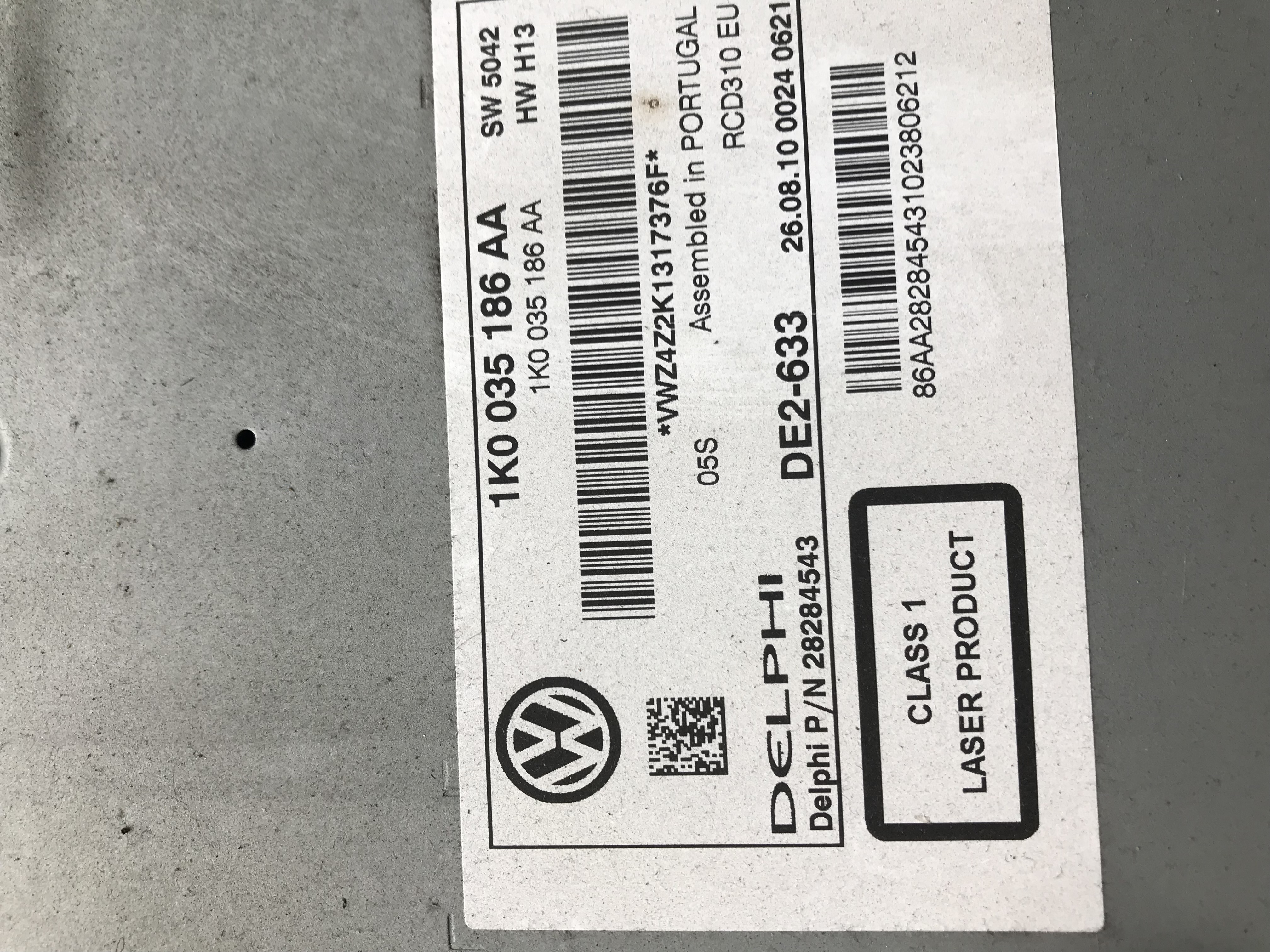

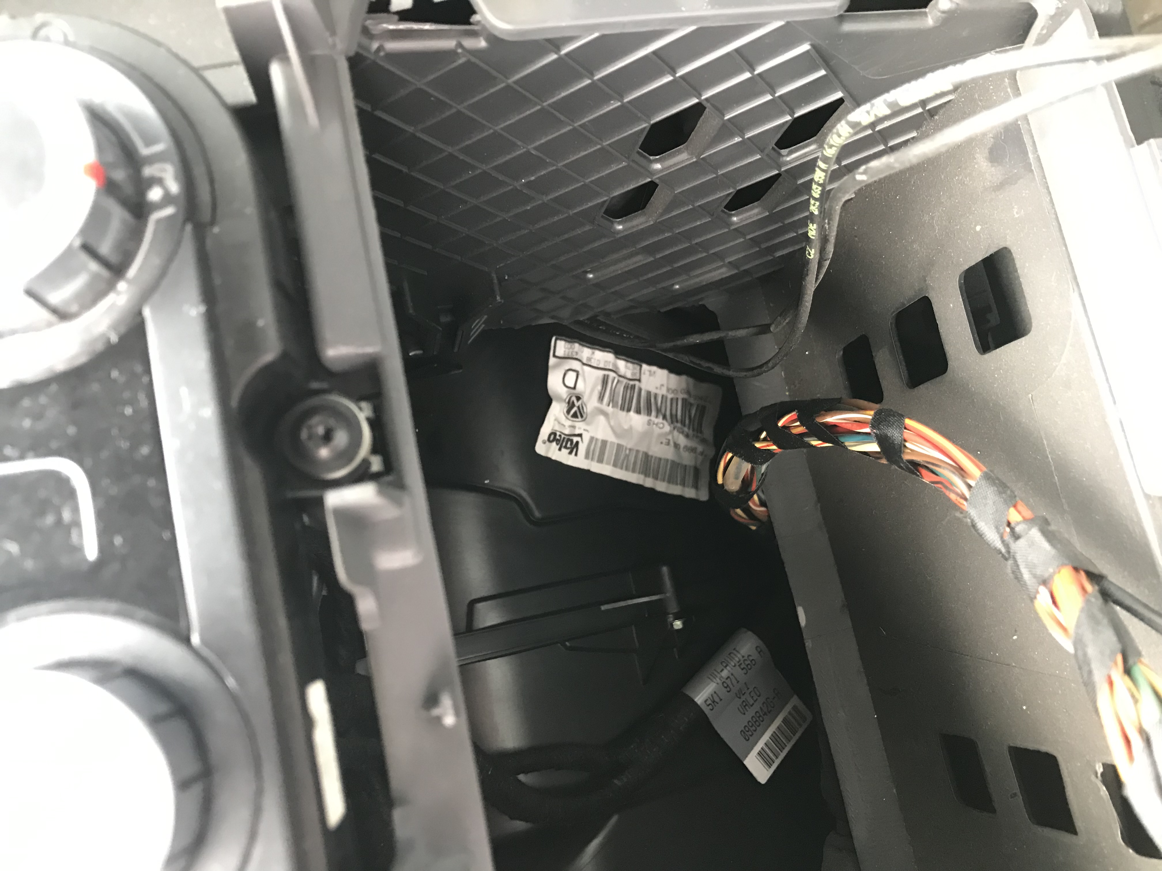

Здравейте, имам проблем с радиото. Не хваща добре станциите, а днес по магистрала Струма освен македонско радио друго не искаше да засече. Някой имал ли е подобен проблем? Другото ми питане е къде се намира антената? Ето няколко снимки за по-голяма яснота:

Преди бяха ли ок радията? По принцип на кади е вградена антена на предното стъкло. Може и на огледало странично зависи. Има ли замяна нещо? Повече информация ще трябва дали е правено нещо.

на това кади е в лявото огледало антената

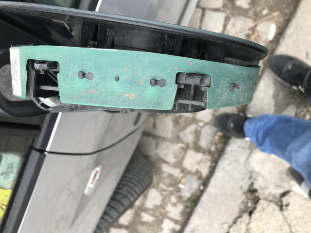

Мога само да предполагам дали нещо не е преправяно. Но антенния кабел отива в дясно и към дясното огледало по-скоро може би?!? А челното стъкло смятам, че е сменяно. Как мога да видя дали е свързано към стъклото? Ако сваля жабката ще стане ли? Дон Кихот как трябва да изглежа тази антена в огледалото? Радията от самото начало не се хващаха на 100% /с не до там изцяло чист звук/ и лесно се губят дори и в Люлинския тунел(това последното за Столичаните).
П.П. След малко слизам да разглобя лявото огледало и ще направя няколко снимки.

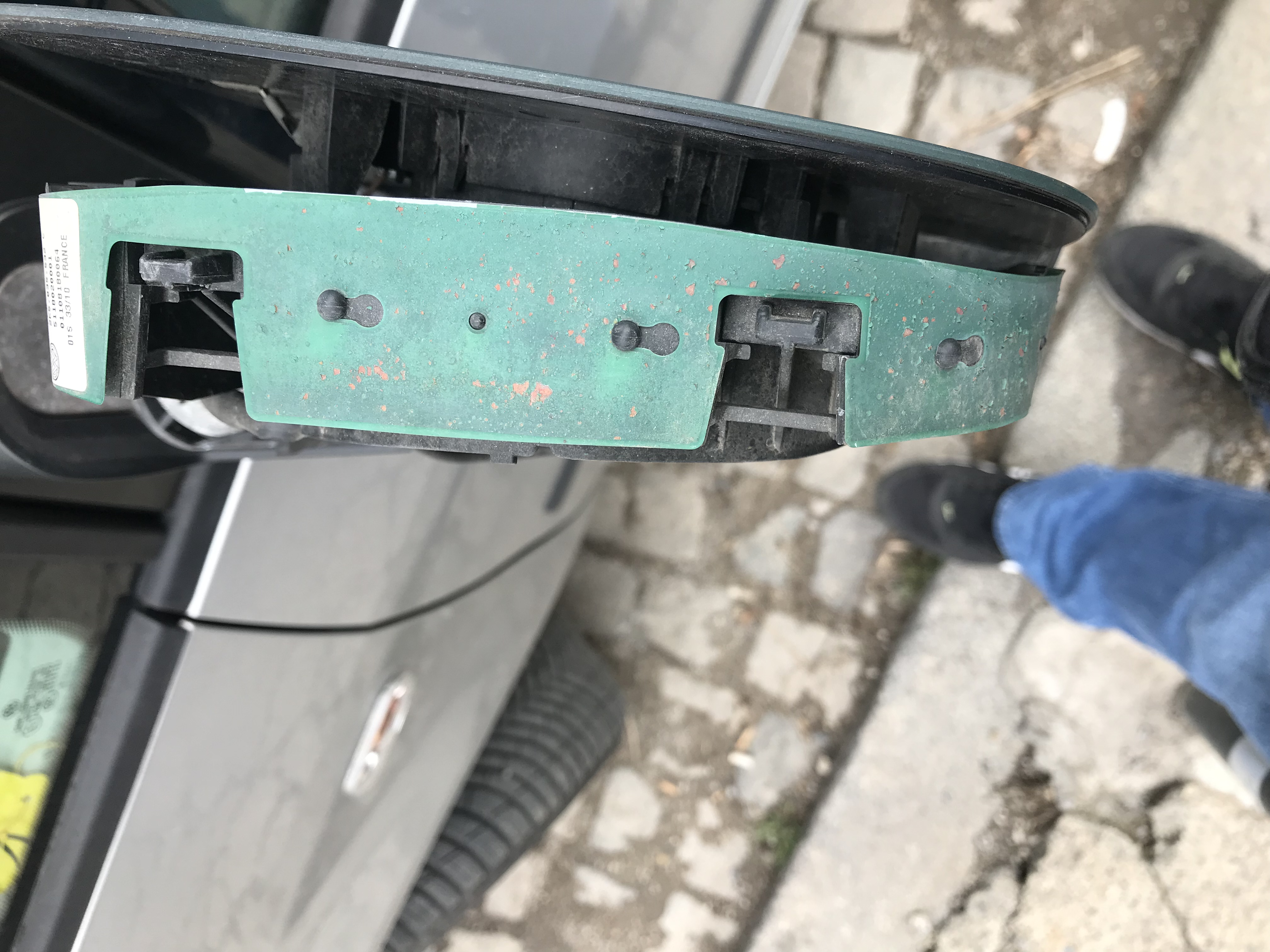

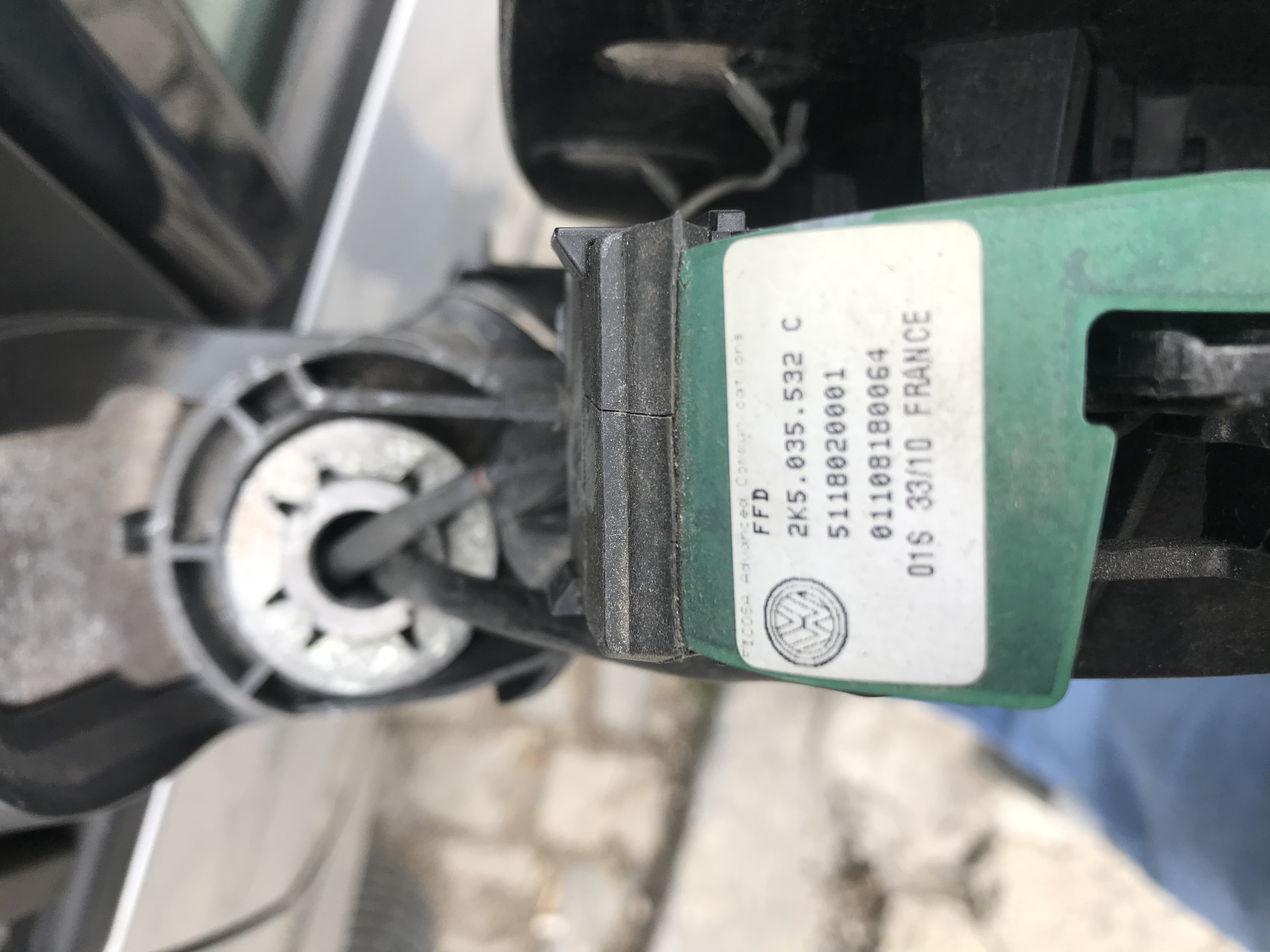

Това има в лявото огледало. Ако имате някакви предположения и идеи ще съм мн признателен и на двамата! :bowdown

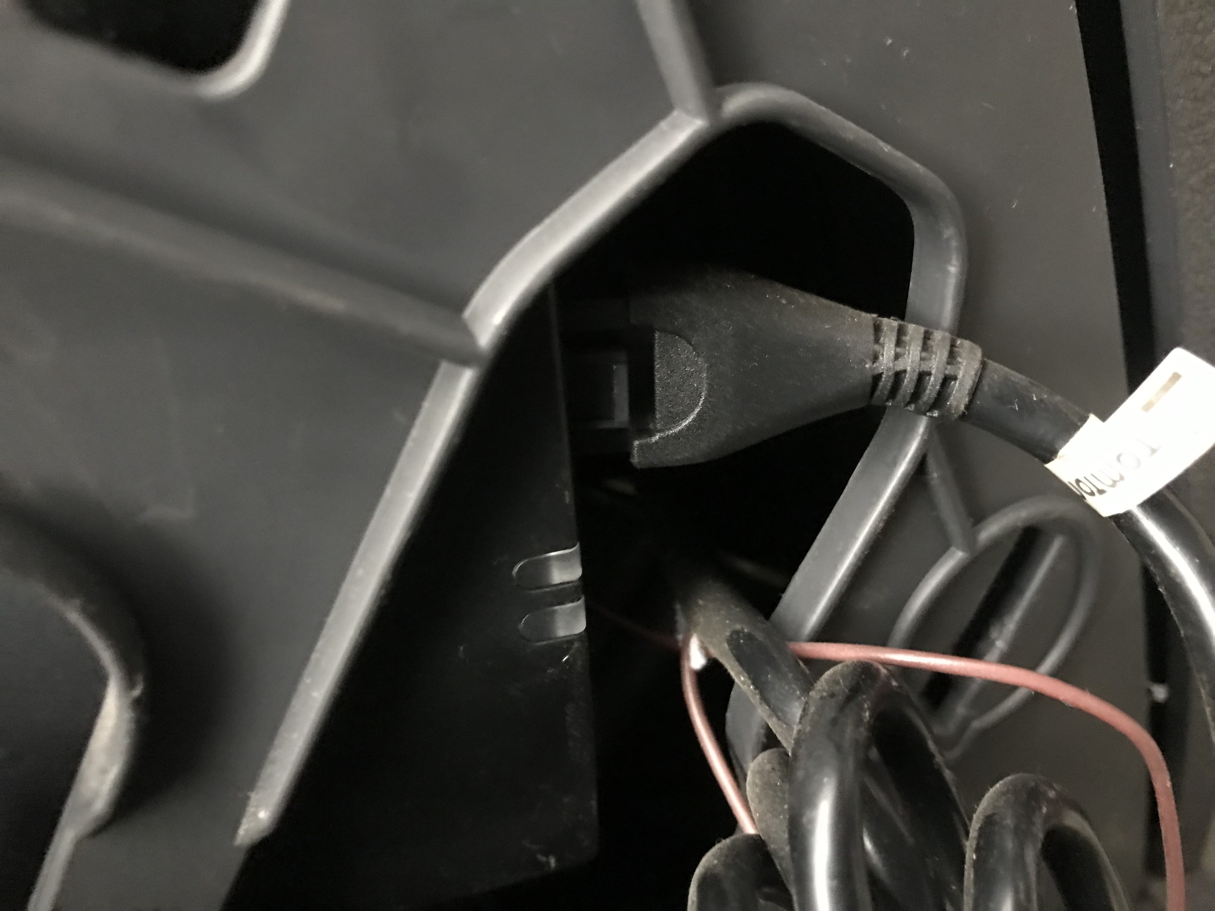

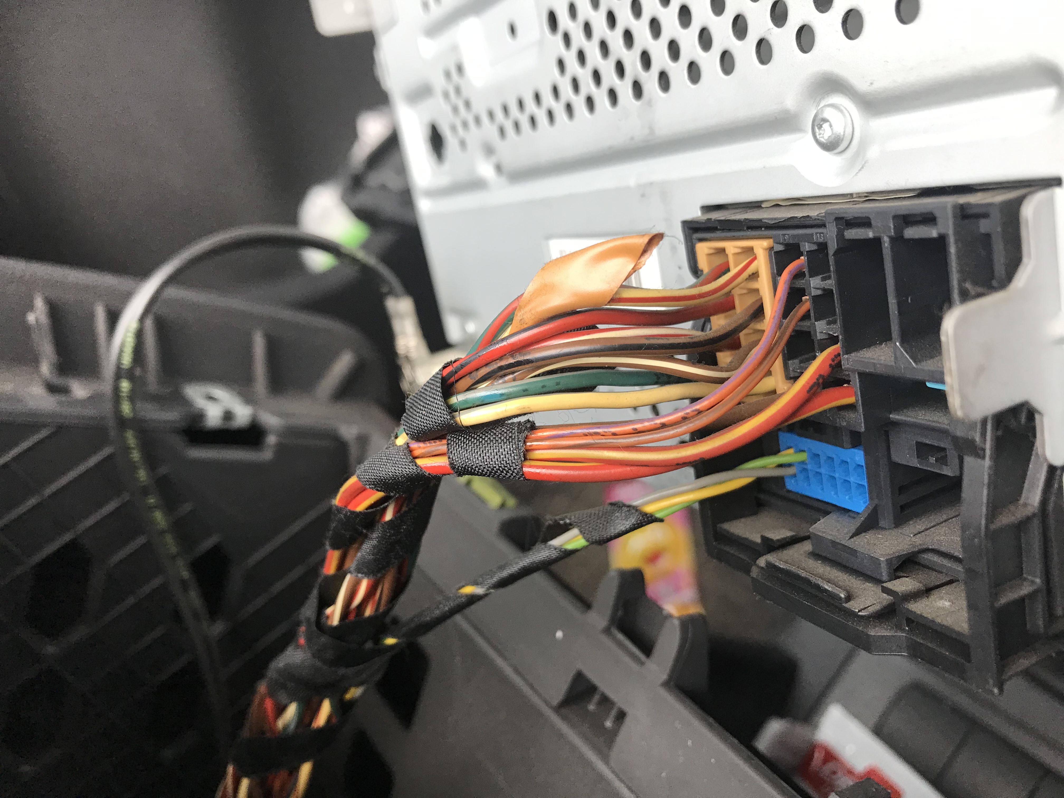

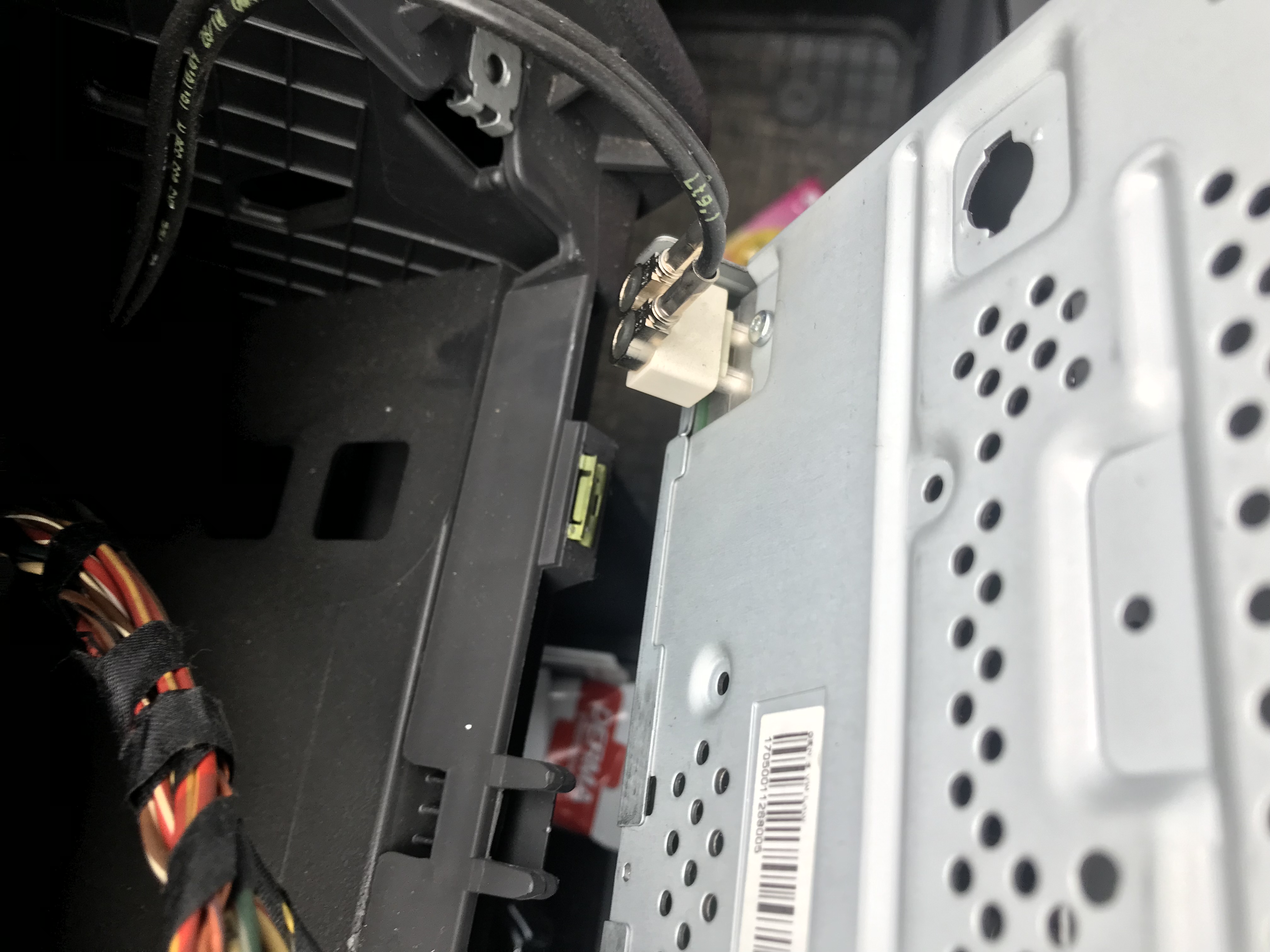

Ето това е при свалено радио къде отиват кабелите.

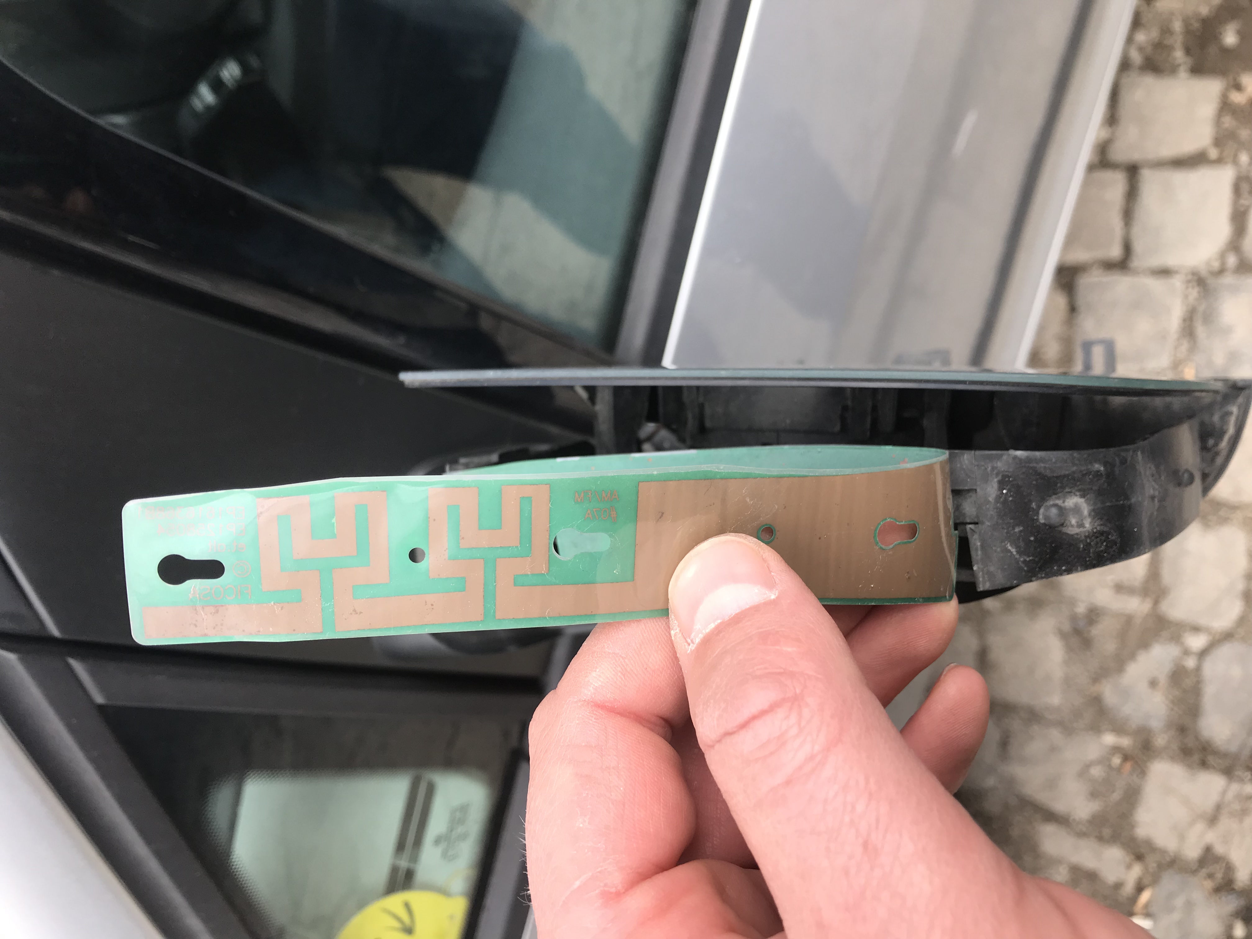

Точно това е антената, прегледай сега дали не е прекъсната, окислена, дали кабелите към вратата са здрави, дали са включени, на радиато бялата двойна букса ти е антената, виж и тя дали не е разместена или окислена. Но по-скоро проблема ти е в огледалото. Там влиза вода, прибиране и отваряне ако имаш някой кабел най-вероятно се е предал.

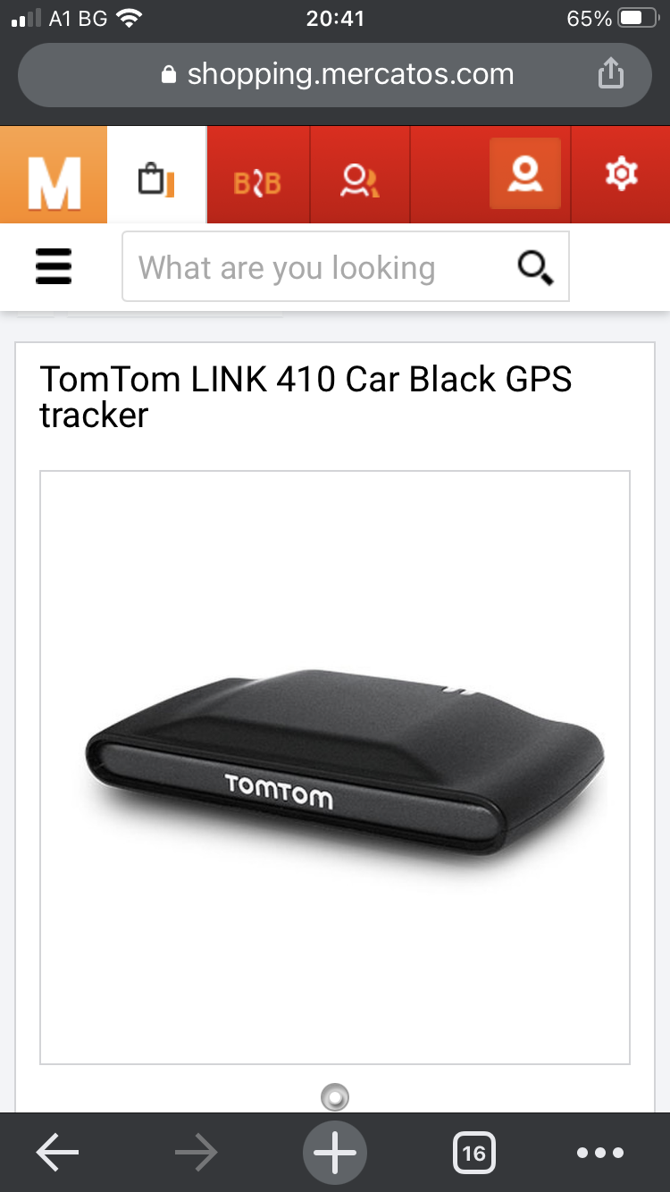

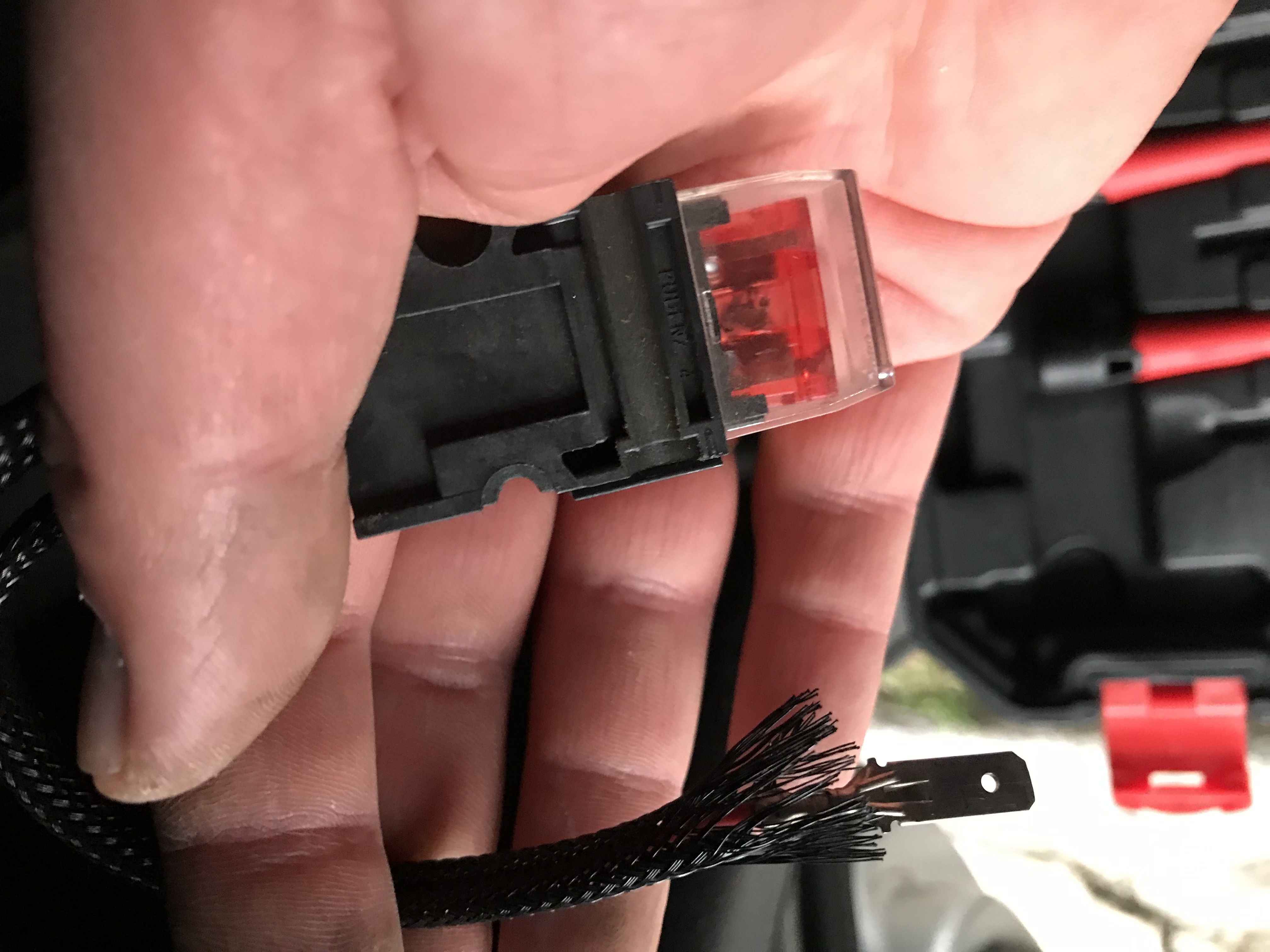

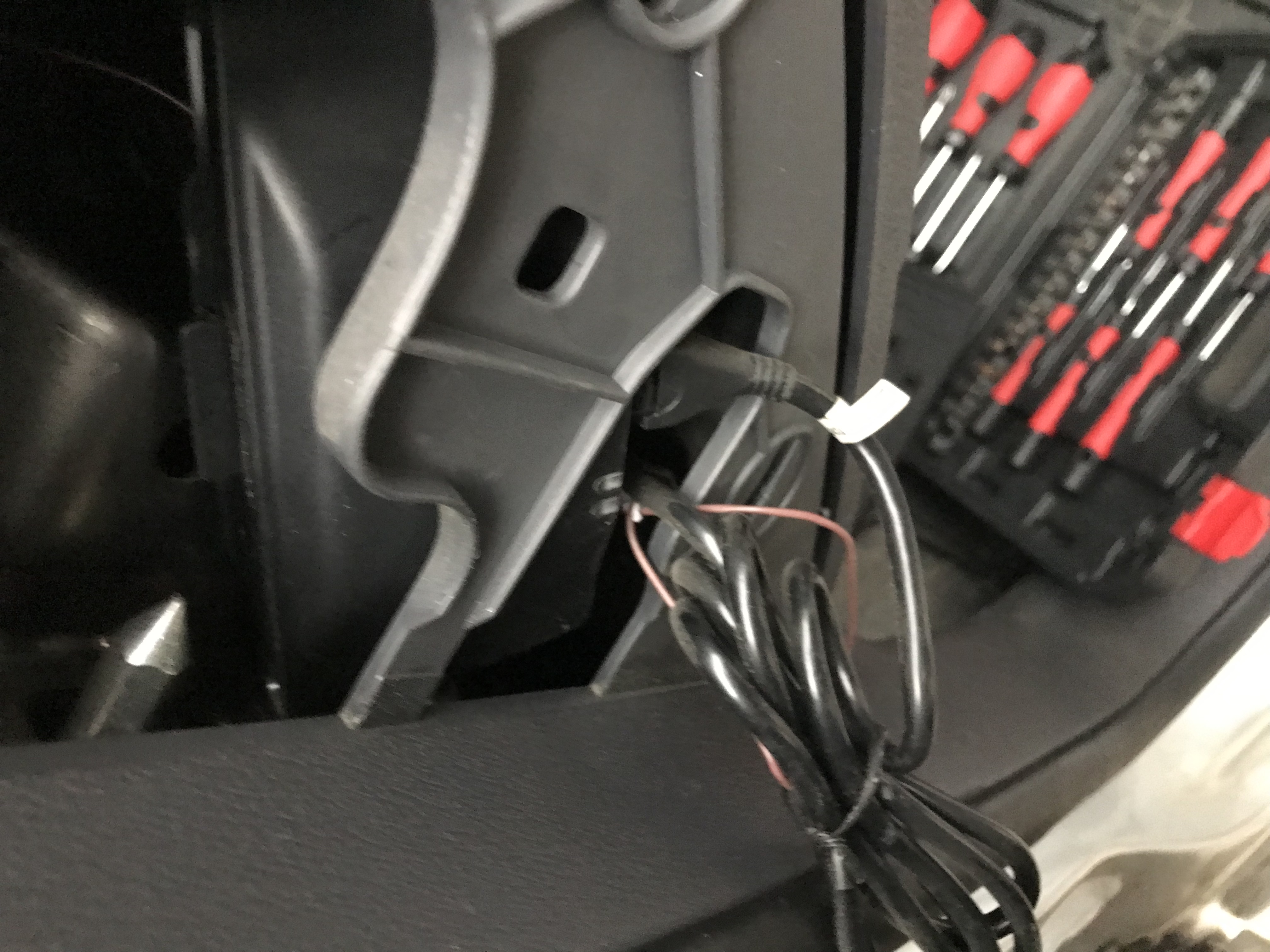

Такааа, значи втори път разглобих огледалото и демонтирах антена тип дънна платка и всичко ми се вижда ОК, но незнам как да сваля кората на вратата без да изпочупя всичко. Смятам малко да се образовам от тубата и тогава да се захващам, че и взе да се свечерява. Следващото нещо което открих е май някакъв GPS модул който на всичко отгоре и премигва. Нека Тони да каже какво е точно това ако знае. Тази джаджа е вмъкната в левия панел зад врътката на фаровете. И е марка ТомТом

Там е бушонното табло, най -вероятно предишния собственик си е взел захранване през бушон за допълнителна навигация .

За мен мистерията е полуразкрита. Томтома е gps тракер.Предния собственик е била френска фирма превозваща трудно подвижни деца. Сега само трябва да го демонтирам и да видя дали може да влезне в употреба на някой друг.

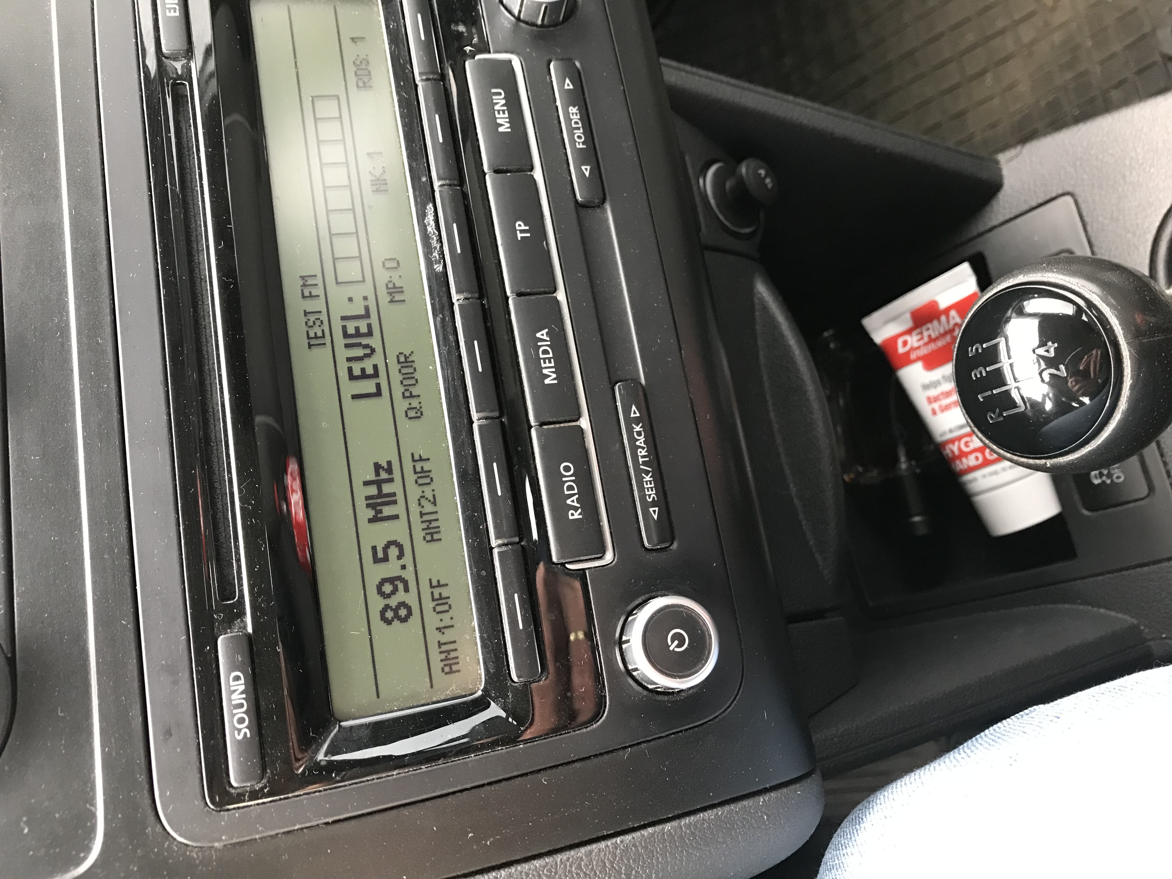

Здравейте, отново! Така и не намерих време да разкача кората на вратата, не че в неделя времето го позволяваше, но открих друго.
Дали там не се крие проблема? При задържане на копчетата под тях не стават на ON. Ако някой знае как става тоя трик нека сподели. В тубата гледах клипчета и там са си на ON, а при мен не става.
Антена1 и Антена2 са OFF

Колеги някой някаква насока да даде относно последния ми пост?!?
