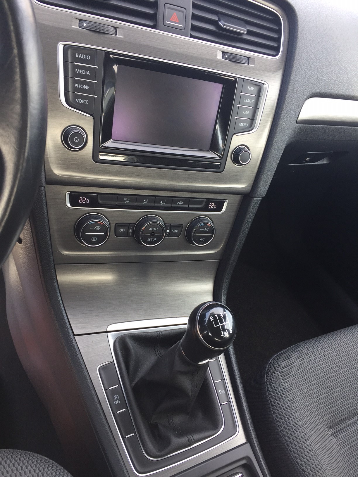

Това е навигационната система:
Като се замисля, може и да си прав...Май ще се окаже Discover Media. Благодаря много. Продължавам с опитите.
