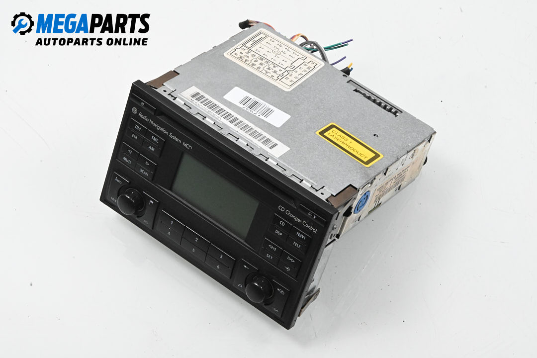

Здравейте,
Може ли някой да помогне и каже с кои бутони се включва радиото от снимката по-долу. Знам си кода за въвеждане, но не и как да включа самото радио :banghead

Натискаш лявата врътка

Пробвах това в самото начало, но не става.
Иначе всички бутони светят, както е показано на клипа в началото.
Проблема се оправи след смяна на бушона за радиото. След това радиото тръгна само, без са има нужда от нов код. Интересното е, че стария бушон не беше изгорял, а си работеше.
