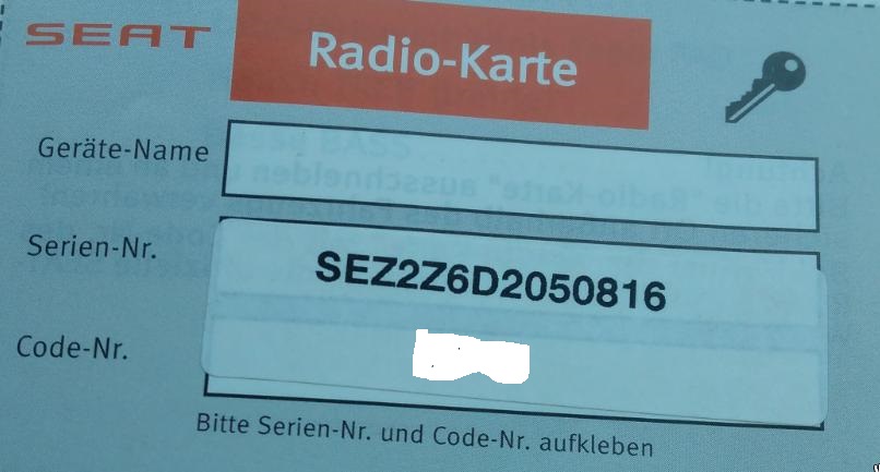

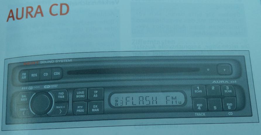

Колата е Сеат Толедо, 2004г. на една позната.Колата е купена скоро и след смяна на акумулатора радиото изписва SAFE на дисплея.Не мога да го накарам да иска кода.Кода се знае какъв е.Прилагам снимки от книжката.
Как да кажа на радиото да си иска кода?

Вероятно някой е правил повече неуспешни опити и ще трябва да седи на контакт за час, два за да разреши нов опит.

Press the PTY/PROG key until “SAFE” appears on the display. Release the keys.
“SAFE” appears on the display. "11000" appears on said information.
Then, the “SAFE” indication disappears and the number sequence “2000” is displayed.
– Input the numeric code appearing on the radio card using the tuning buttons 1 to 4. With the button 1 the first digit of the code is input, with the button 2 the second code digit is input and so on.
– Confirm the code number by pressing thePTY/PROG key until the confirmation signal sounds and “"SAFE" ”appears briefly on the display. Now the radio should work.

Това SAFE излизаше на дисплея след включване на радиото без да се пипа нищо.
След като постоя на контакт около час, радиото си поиска кода и го вкарах нормално.
Има ли начин да се изключи това радиото да иска код?
