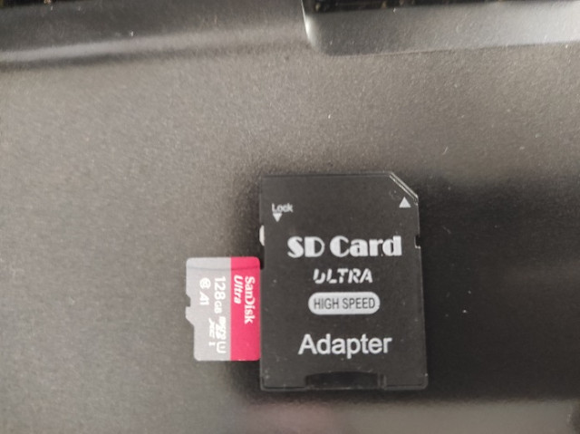

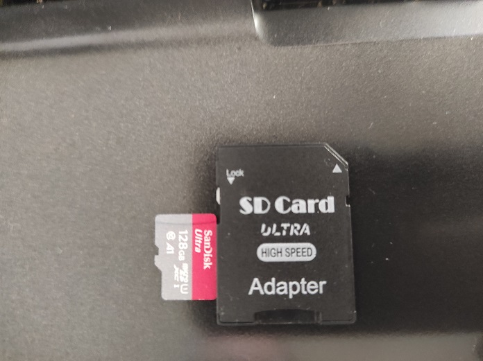

При мен се случва понякога да не го чете или когато го възпроизвежда да спре. Изваждам и го пъхам пак докато не се случи същото. Зимата по-често, може и самия четец да е окислен. Опитах веднъж адаптера да подържа пред топлия въздух от парното сякаш имаше ефект, защото като студен изобщо не го чете. Дано да съм от бил от полза.
Иначе данните от мултимедията са следните:
Generation and tier: MIB1 Entry
Region: Europe
Brand: Volkswagen
Version: no distinction
Trade Name: VW Composition Colour
Firmware version: P3280 (MU: 5800)
Firmware type: Production
Hardware vendor: Continental

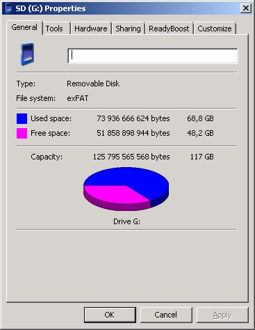

Прилагам снимки на СД картата и адаптера. Форматът на картата е exFat - 128GB Sandisk.

На тази карта пише 128гб а ти казваш, че е 64гб. кое е правилното?
