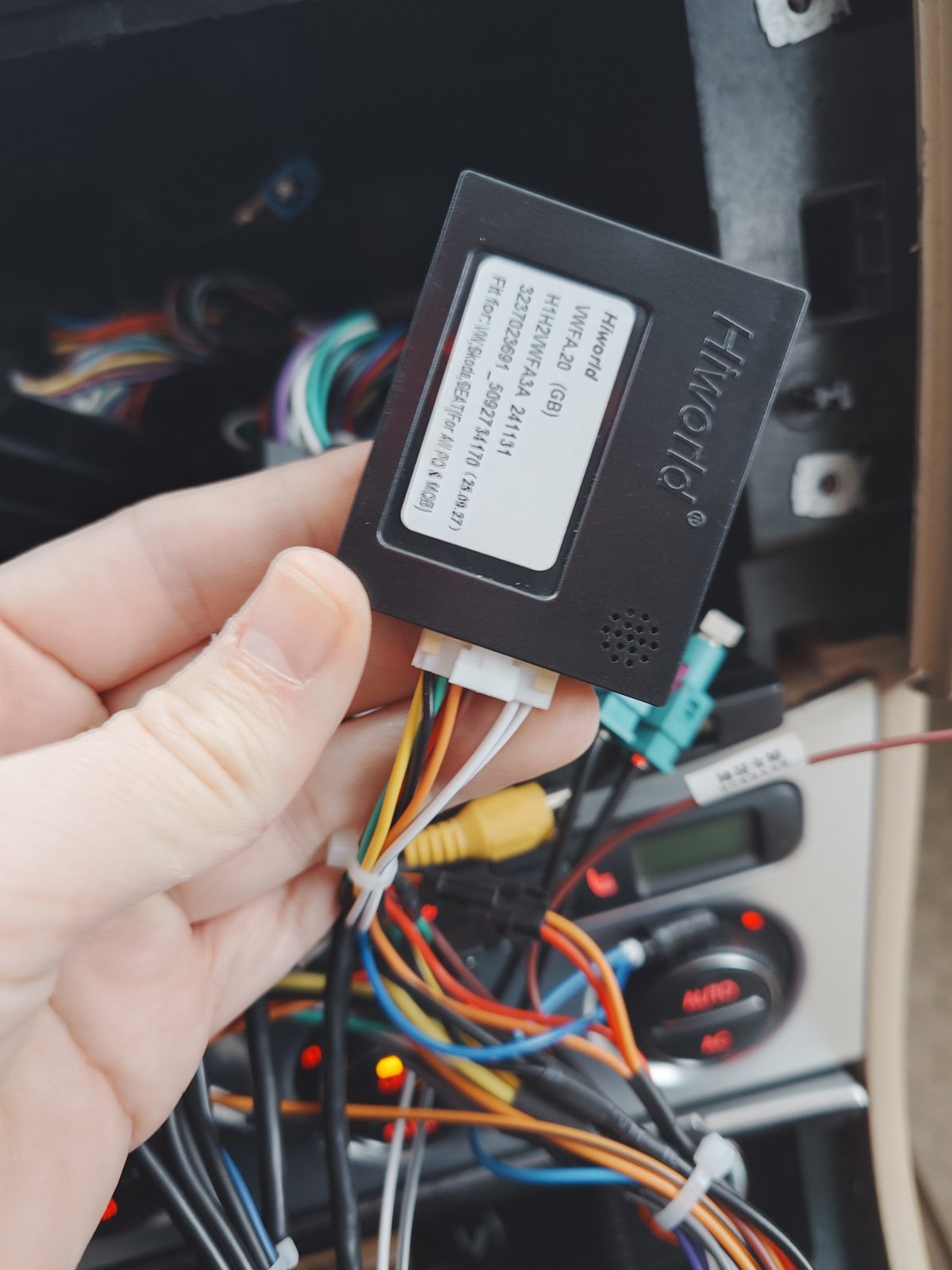

Здравейте колеги,
Реших да ъпдейтна пасата и си взех китайче. Свързването не е трудно, тъй като всички букси влизат на точно определено място. Само се наложи да си взема усилвател за антената, но това беше лесно.
Имам 2 проблема.
Първият е,че не се гаси и точи акумулатора. Като натиснеш пауър бутона само гаси дисплея. В самия таблет има настройка да спре sleep режима, но не работи след като го активирам и си стои на стенд бай. Пробвах и да разкача двете черни букси (прикачена снимка), защото видях в някои инструкции , че трябва да са разкачени, но захранването тотално спира.
Втория е, че не прави връзка с канбуса и бутоните на волана не работят. Протоколната кутийка е Hiworld и фигурира протокол за Пасат 2006-2007. Пробвах и други протоколи, но нищо не става. Камерата също не работи, но до колкото четох, е свързано с проблема с кан-а.

Мнениеот ga85 » Пон 12 яну 2026 19:12
Такааа, след посещение на техник днес, се установи, че предният собственик, поради добавянето на няколко неща към колата, е добавял и други кабели, което ме е объркало. Премахнаме ги и свързахме таблета към оригиналния квадратен куплунг и всичко заспа - и волана се активира, и камерата заработи, и си гасне и пали с ключа.
Ако колата ви е с КАН шина, буксите от първата снимка трябва да са разкачени задължително! Това мога да кажа със сигурност.

Peter Atanasov
Мнения: 39
Регистриран на: Сря 12 фев 2014 0:30
Автомобил: Passat B6
Двигател: BXE 2007
Re: Андроид навигация Пасат Б6
Мнениеот Peter Atanasov » Нед 18 яну 2026 12:19
