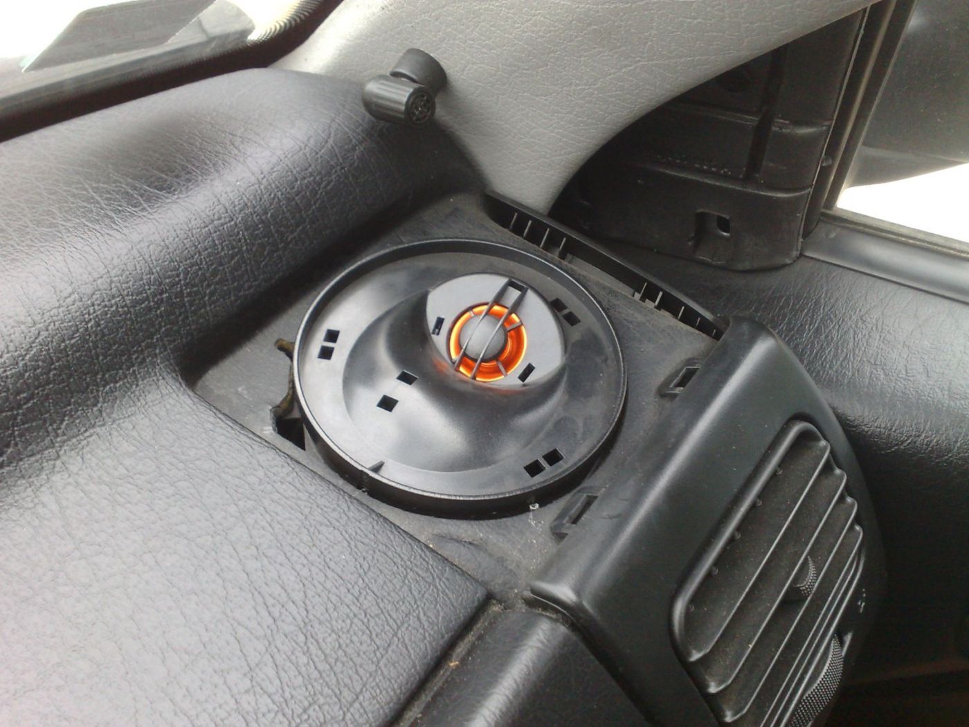

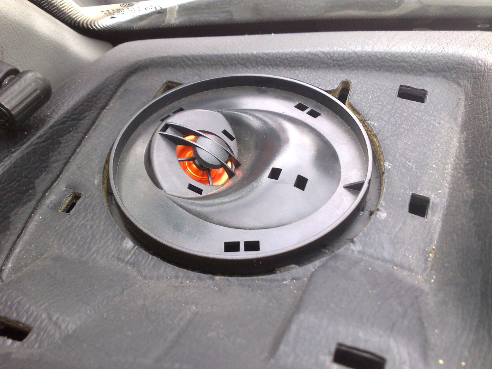

Мнениеот andro_ » Нед 22 фев 2009 21:36
http://www.technomarket.bg/product_deta ... d=09015436
Аз съм с такива.
Събират се перфектно под оригиналните решетки.
За захранване само от плеър са ОК.
Сега ги мъча на усилвател(2х60)+предните17 см.Държат,но се наложи да намаля gain-а малко под нормалното,че усещам как могат да кажат пляк.
Хубаво е да се отрежат с HPF на 80 или 125 херца.
Аз съм им сложил по един кондензатор,да отреже малко ниските тонове (не помня обаче колко беше точният капацитет).
Това си е евтин вариант все пак.
