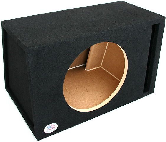

Щом търсиш ниско слизане работата е ясна....
Правиш една 80литрова с прав порт и мисля, че ще постигнеш целите си.
Ето какво представлява
Моята каса е такава
Днеска я замервахме и направи 135db (говоритела е Lanzar OPTI1232D) , а пик-а и е на 40 херца

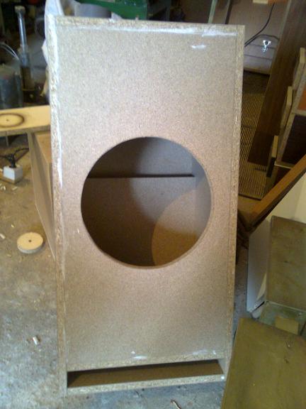

Аз чакам ето тази да стане готова:
http://www.snimka.bg/photo.php?photo_id=10733366
а с този усилвател щте постигна ли нещо: говоря за db
