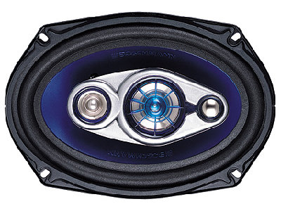

Мнениеот ad0 » Вто 24 фев 2009 21:11
http://bmaudio.ru/item/33
буффер 12"
според вас колко В? усилвател трябва да си купя ?

ми елипсите са 170в рмс 400в мах ще можели ЦД то да ги захрани ???

ad0 написа:ми елипсите са 170в рмс 400в мах ще можели ЦД то да ги захрани ???
Приказки от 1001 нощ - не са повече от 50W RMS тея дръвца.

ми виж тоа руски саит пише че са 180рмс ?
мерси мн за инфото колега :да:

Ако повярваме, че са със чувствителност 91dB/1W/1m както са написали при 15W подадена мощност ще имаме 103dB звуково налягане (това важи за отворено пространство, а в колата ще е повече), при 50W ще са 108dB. 5dB разлика не са малко, но не са и много... не, че вързани към усилвател няма да свирят по-добре просто не съм сигурен, че за такива посредствени говорители си заслужава инвестицията.
