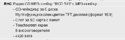

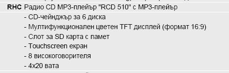

RONINNNNN като вариант можеш да закупиш чисто нов RCD510 код RHC ,на цена 619 лв. За това говоря http://www.youtube.com/watch?v=ebM0NPwGLlk ,мисля че си заслужава парите .

Изгледаи това и ще си отговориш на всички въпроси 8) http://www.youtube.com/watch?v=wkQAZtKAmrE Само за цената мисля че те излъгах :bowdown маи ще е 866 лв. извиняваи .Виж това http://www.volkswagen.bg/files/bg/downl ... 052008.pdf код RHC ,в цената влизат и говорителите :? . Наи-добре говори с някои дилър на VW за да е точна информацията .Интересно колко е точната цена :deal ?

RONINNNNN сменя се без проблем твоята музика с RCD 510 ,само че се заявява и страничната лаисна на таблото :ahoy .По въпроса с ремонта --този проблем се отстранява .Проблема на дисплея е отлепено проводящо тиксо ,затова липсват вер. ивици ,а за четенето 80 % шпиндел мотор и 20 % оптика .Докато не го види доктор никои не може да говори на 100 % :no-no за проблемите в момента говоря от чист опит с тези машинки .Хубава снимка е направила NOKIA N95 8 Gb mhihi .

RONINNNNN имаш ЛС ,няма да си правя реклама :wink: RONINNNNN изгледаи филмчето което по-горе ти посочих http://www.youtube.com/watch?v=wkQAZtKAmrE ,там свалят пласмасовата лаисна ,развиват 4 болта и вадят сд-то :Mr Green Fun .По долу ти качвам няколко снимки как ще изглежда новото сд в колата ти .За лаисната разликата е в една пласмасова лентичка {отбелязъл съм я с бяло на едната снимка} която може лесно да се отреже и да не се сменя цялата лаисна :да: .Да уточня аз не се занимавам с продажба на оригинални детаили на VW ,затова си има представителства на VW от там се поръчва сд-то RCD 510 и при нужда и лаисната {това се прави при по-взискателни клиенти :applause: } .
