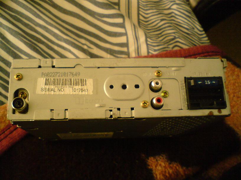

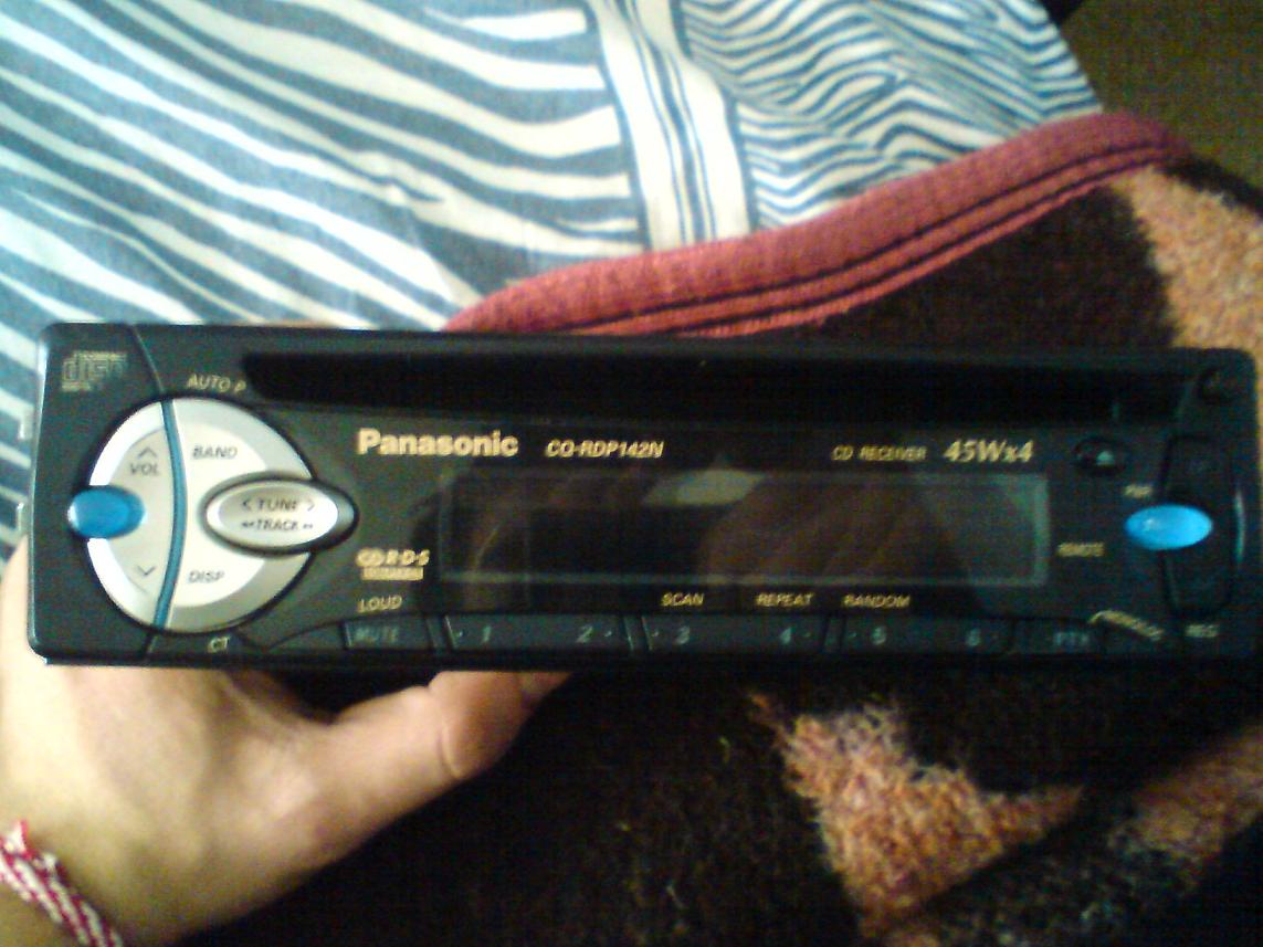

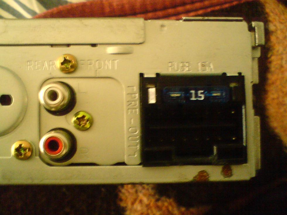

Здравейте .. значи имам тук едно Cd Panasonic CQ-RDP142N .Понеже Цд-то е старо немога да си намеря букса с кабели за него ... Познати и приятели ми казаха ,че съм трябвал да си искарам кабели .. да ги запоя .. от Цд-то .. Обаче представа си нямам каде да ги запоя тези кабели ...Мисля че се маха буксата и на нейно място се запояват кабелите но незнам кое каде .. Моля за помощ някой който разбира да помогне ... Ето и снимки

малко не се вижда нo е описано кoе краче какво е
иначе колегата кадето е дал линка мисля ,че тая букса ше стане
ZRS-72 Connector PANASONIC CQ-RD 105R,CQ-RDP 151N ISO
но се пак трява да се провери ако не ще си прередиш кабелите на буксата по схемата

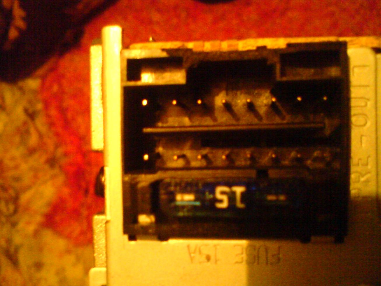

Колеги я дайте по хубави схеми .. тази която е с кабела не ми варсши работа другата по малката как да разбера от Цд-то кое-кое краче е всъщност щото то си е описано .. нали но откаде започва краче номер 1 т.н.Дайте ми по ясна схема моля ви ..

колега с 1 мултицет за секунди ще разбереш кое краче е 1-во

Колега много ми помогна с тази схема но буксата моята май е обърната на твоята .. искам да те питам одебелените крачетали са ти + и - или .. не или наи долните 2 ?

Мисля че моята букса е обърната .. на твоята
Май е обратно на твоята ??

Xtreme_style написа:Колега много ми помогна с тази схема но буксата моята май е обърната на твоята .. искам да те питам одебелените крачетали са ти + и - или .. не или наи долните 2 ?
Да. Одебелените са плюс и минус.
Ами на твойта просто щипката е от другата страна.

Имам в предвид че моята щипка е под друг начин .. немога да се ориентирам !
