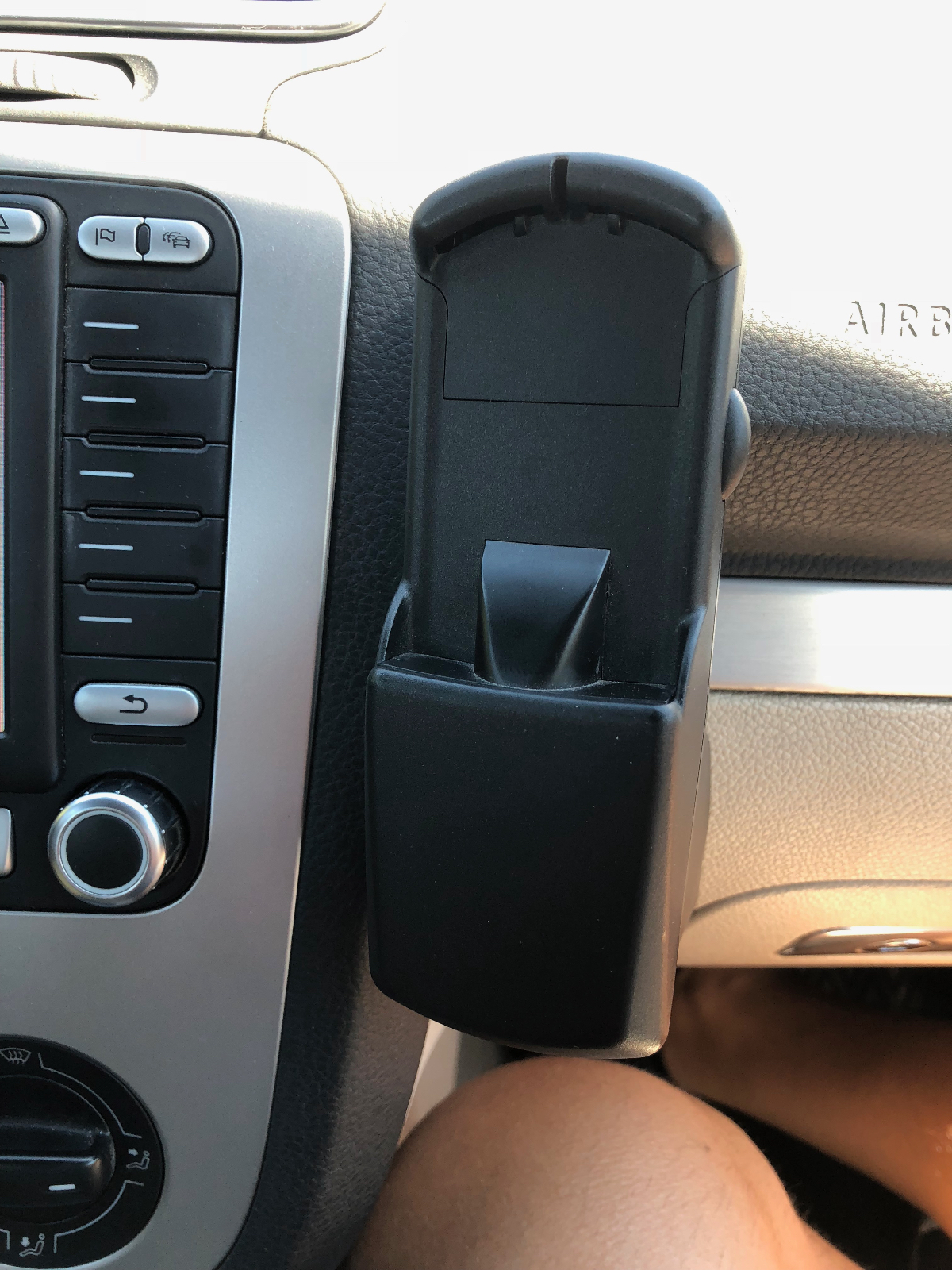

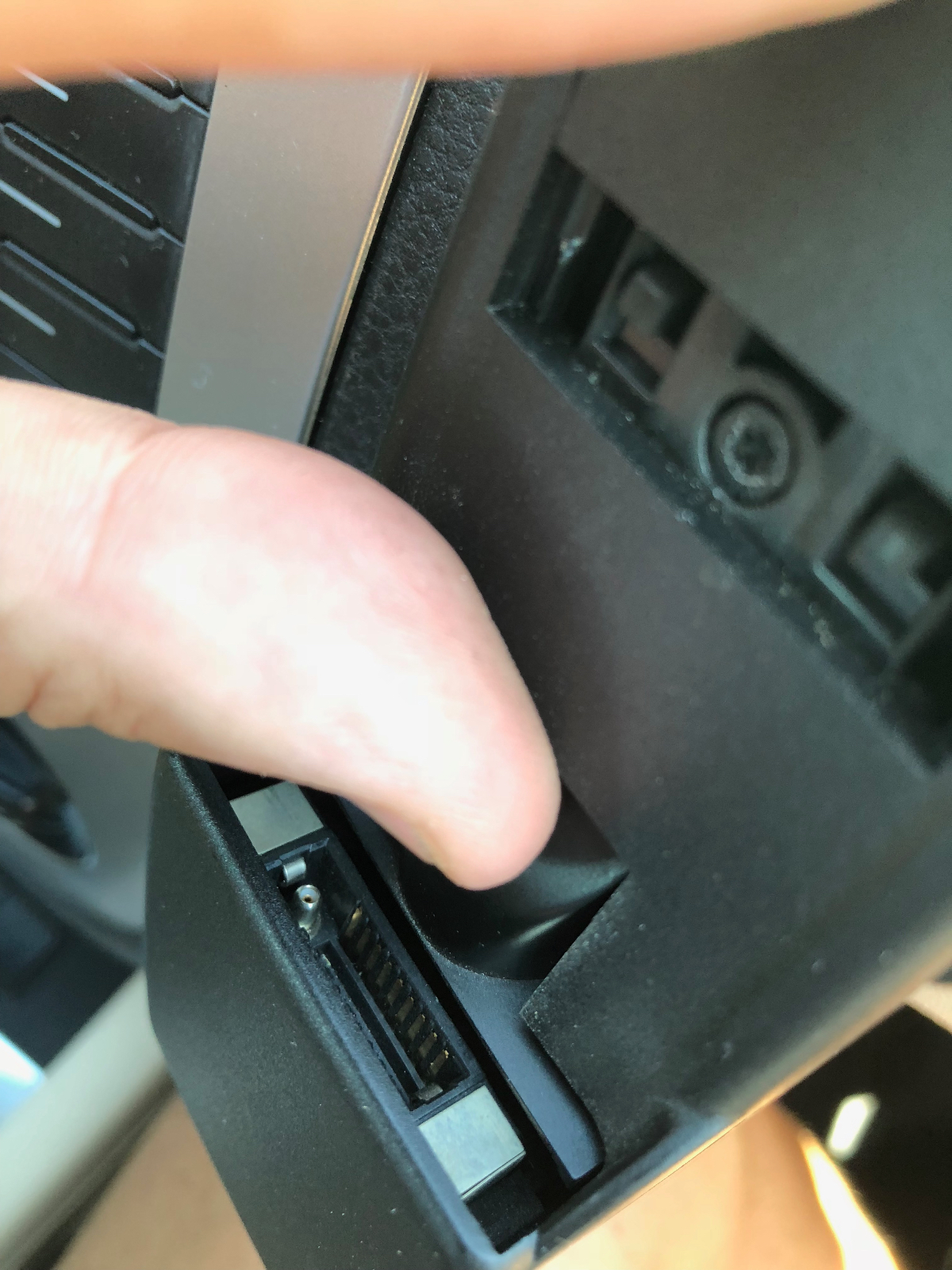

Здравейте, от скоро имам тази кола и искам да Ви попитам нещо. От страни на мултимедията имам такова устройство. Можете ли да ми кажете за какво е и какво трябва да си купя за да го използвам.
Благодаря предварително

Устройство за сдвояване с блутут, но водещ е модула под пасажерската седалка, старите модули не работят с ново поколение телефони- айфон или андроид. Провери първо кой парт номер е модула под седалката и ще стане ясно дали е подходящ или се налага замяната му.

bury чеп за телефон
в една друга тема го обсъждахме, това е препратка към мненията, че темата е голяма ... search.php?keywords=bury&terms=all&author=&sc=1&sf=all&sk=t&sd=d&sr=posts&st=0&ch=300&t=0&submit=%D0%A2%D1%8A%D1%80%D1%81%D0%B5%D0%BD%D0%B5

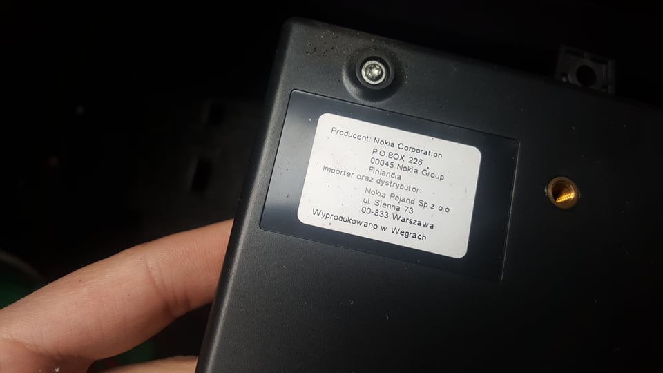

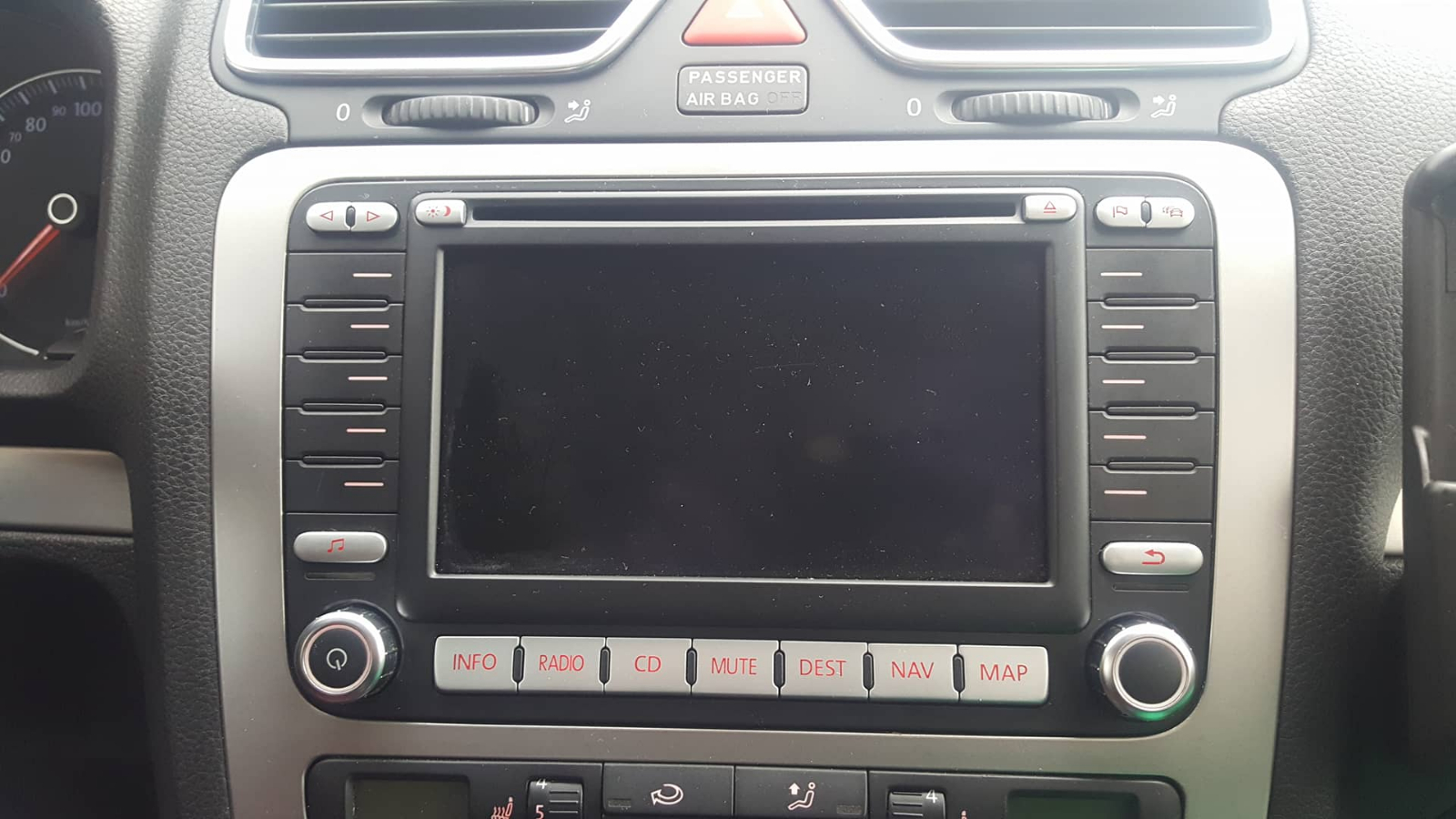

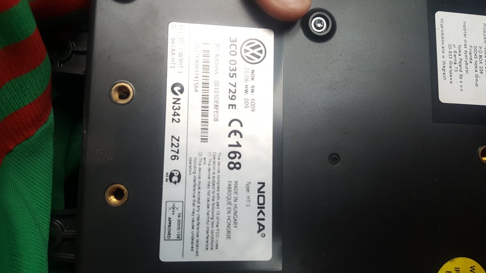

Здравейте, преди 2 седмици си купих ЕОС 2006 тди 2.0,та въпроса ми е някой знае ли дали CD-то има блутут и ако има как мога са свържа телефона си и него.Ето и снимки на самото CD и на модула под пасажерската седалка ще съм Ви много благодарен.

Мнениеот xtoni » Вто 12 фев 2019 19:26
Блутут модула е доста стар тип и неработи с андроид и айфони. Ако си вземеш нокия от преди 10години може и да успееш да вържеш
