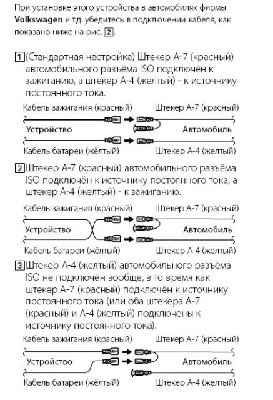

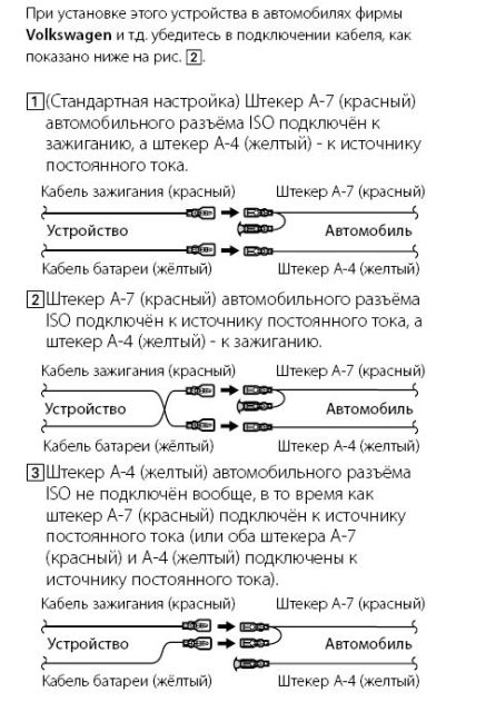

Става въпрос за kenwood KDC-W3041, сега е вързан мисля по първия начин,(схемата е от инструкцията на СД-то) но му се губят всички настройки като извадя ключа, има ли начин да го вържа така че да не губи настройки и да няма никакво потребление от акумолатора, или да следвам инструкциите и да вързвам по втория начин ??

tisho_tch написа:Става въпрос за kenwood KDC-W3041, сега е вързан мисля по втория начин, но му се губят всички настройки като извадя ключа, има ли начин да го вържа така че да не губи настройки и да няма никакво потребление от акумолатора ??
Жълтия кабел от евробуксата на сидито го връзваш към плюс, по който има постоянно ток, а червения го връзваш към плюс след контакт. Така като извадиш ключа ще гасне сидито но няма да си губи настройките. Ако искаш да си свири и без ключ - връзваш червения кабел към жълтия. За да си сигурен, че няма да има консумация си сваляй панела.

добре, а по тази схема(горе) има ли значение как да ги оставя свързани?

tisho_tch написа:добре, а по тази схема(горе) има ли значение как да ги оставя свързани?
Да. Както казваш, че "забравя" всичко, значи си го вързал или по начин 2 или 3.
За да не забравя го върбжи по начин 1.
Някой сидита като им размениш постоянния и плюса след контакт, пак си пазят настройките.- ultras_vw
