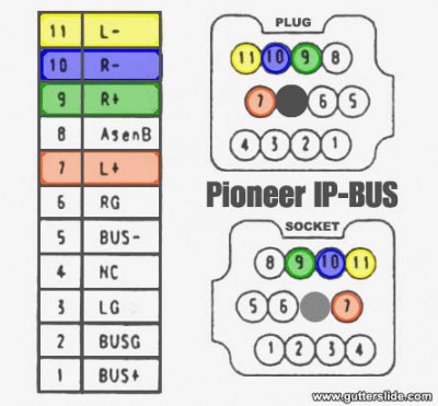

Raikov
- Мнения: 342
- Регистриран на: Пон 05 апр 2010 16:13
- Автомобил: Audi A4 B5 face quattro
- Двигател: AJL Turbo 180 hp
Re: AUX свързване на Pioneer DEH-3630MP?
Има,аз си го направих на 7700!ut.jpg[/attachment]
Georgi.Enchev
Благодаря за схемата. Надявам се живот и здраве, когато се прибера в България да го пробвам
